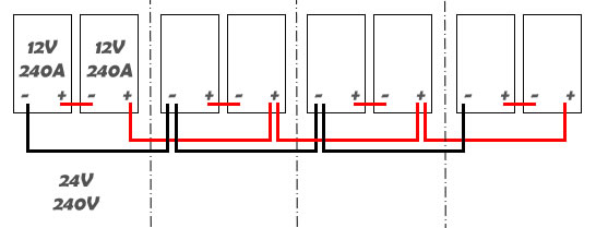

Gostaria de obter a vossa opinião em relação a como ligar as minhas 10 baterias de 12V de forma a obter os 24V necessários para ligar ao inverter.
Eu tenho tudo a funcionar mas a minha questão põe-se em relação a onde (Em que polos) ligar o inverter hibrido para obter melhores resultados.
Será que podemos discutir um pouco esta questão.

- baterias.jpg (31.51 KiB) Visto 3156 vezes

A minha duvida tem a ver mais com os pontos onde devem ser ligados os cabos que vão ao inverter.
Será que posso ligar os cabos em qualquer ponto do esquema ou se faz diferença ligar o positivo no primeiro grupo de baterias e o negativo no ultimo grupo de baterias. (Em pontos opostos do conjunto)

O esquema está correto e é o mais utilizado.
Se fosse eu ligaria as baterias a 2 barramentos (positivo e negativo), utilizaria cabos com o mesmo comprimento para fazer as ligações das baterias aos barramentos e depois utilizaria um cabo de maior secção para ligar dos barramentos ao inversor híbrido.
Com a utilização de barramentos a secção dos cabos que ligam as baterias podem ser menores poupando alguns euros.
O teu inversor híbrido não funciona a 48v?
Se sim era preferível se possível comprar mais 2 baterias e o sistema ser a 48v para ter menos perdas e trabalhar com correntes mais baixas.
Boa sorte para o projeto.

Em Bold o procedimento tomado como o mais correcto quando se têm bastantes paralelos de baterias.aaviegas Escreveu: ↑quarta mar 14, 2018 12:23 am A minha duvida tem a ver mais com os pontos onde devem ser ligados os cabos que vão ao inverter.
