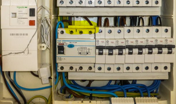

Re: Posso ligar inversor monofasico em rede trifasica?
Para passares a monofásico custa-te uns meros 5 euros na barra de ligação. Tudo o resto pode permanecer igual.
Muito obrigado. Não tinha pensado nisso pois o cálculo da potencia foi que definiu trifasico (17.25 KVA: 25A por fase). Consigo a mesma potencia em mono? Tenho um motor do furo trifasico mas que está a ser alimentado a mono por um quadro especial, só consumindo numa fase.
A mudança para monofasico, colocando a barra, não necessita de inspeçao da instalação? Do lado do fornecedor poderiam manter o contador bi-Horário?
- Mensagens: 2441
Em monofásico o máximo permitido em BTN é 13,8 kVA (60A).
