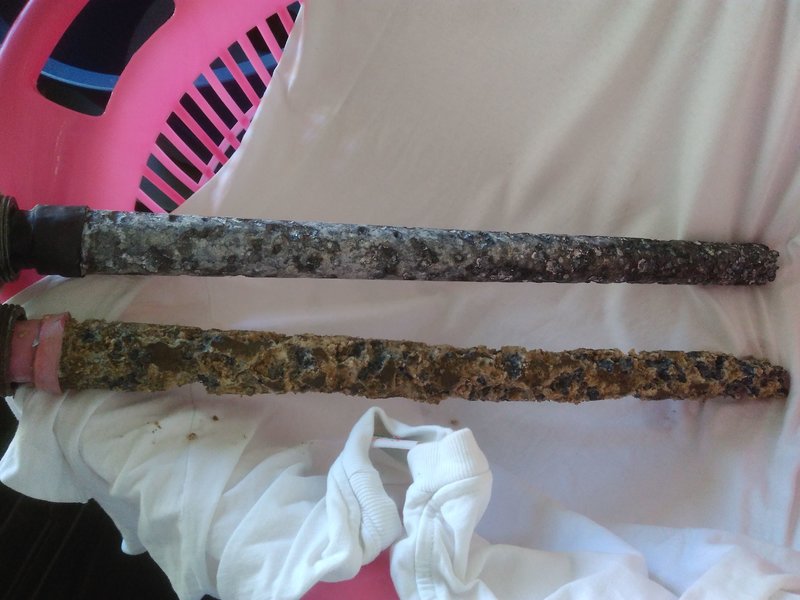

Já substitui duas vezes o ânodo do meu termoacumulador, a cada +- 8-9 anos.
Saíram assim:
A questão é que não me parece que estejam muito gastos, mas foram muitos anos. Têm o comprimento original, mas estão um bocado comidos. Devem gastar-se até ao osso? Ou já não prestam como estão?

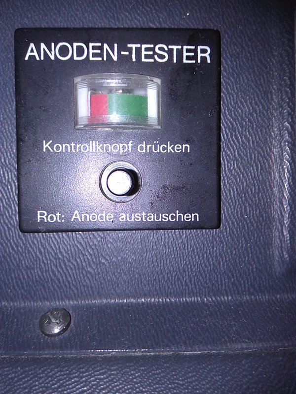

É possível ver se um ânodo está bom com um multímetro? Como funciona o dispositivo de teste do ânodo que alguns termoacumuladores têm?
Obrigado.
Este ânodo está bom?

Enquanto tiverem metal para corroer, estão operacionais. O que interessa é haver metal que seja mais corroível que a chapa do acumulador.
Não dá para testar com multimetro. Não sei.

Recentemente instalei um termoacumulador tesy anticalc que tem anodo com um verificador do mesmo.
O verificador do anodo é um indicador luminoso que se mantém sempre acesso.
Logo haverá aqui algum tipo de condutividade eléctrica.

Em regra geral havendo magnésio pra corroer o mesmo ta operacional.

Obrigado, parece então que tenho ânodos para mais alguns anos.
O meu também tem este dispositivo para verificar o ânodo. Carregando no botão o ponteiro deveria ir para o verde, mas há muito que não funciona.
