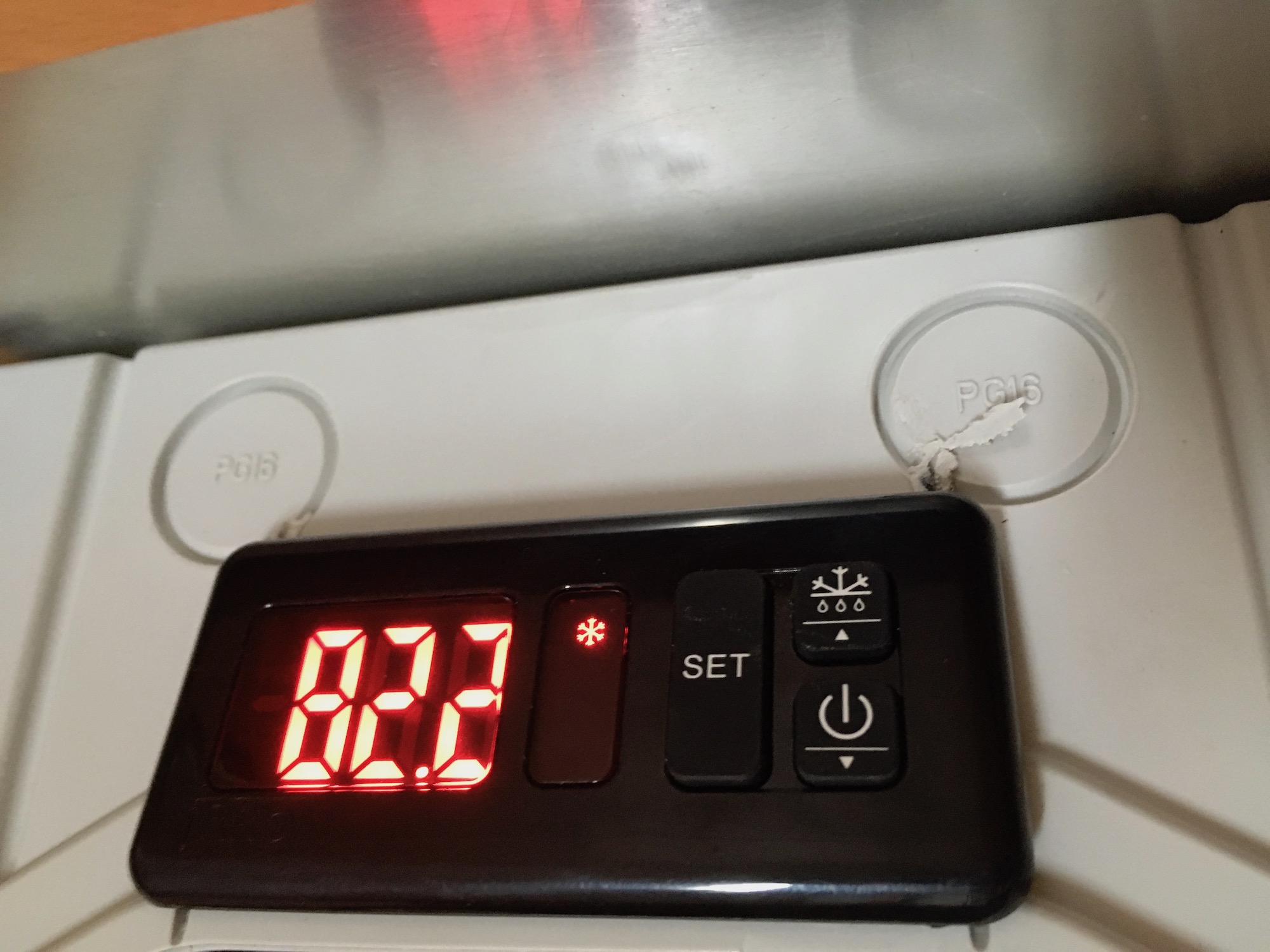

Temperatura máxima obtida até ao momento 82ºC :) - a sonda neste momento está na parte superior do depósito (entre a chapa e o isolamento) em breve partilharei um vídeo com todos os testes que tenho efetuado com as sondas em diversos locais.
Este mês de Março nem parece Inverno, cá por baixo estão temperaturas brutais para a época e apesar de ser porreiro fazia falta chuva. Ainda apenas usei o esquentador 2 dias este mês.
