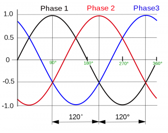

Eu percebo muito pouco de eletricidade, mas a minha intuição, apenas por olhar para um gráfico de corrente trifásica
Corrente Trifásica.PNG (38.39 KiB) Visto 24976 vezes
diz-me que, após convertida a corrente em alternada, não será possível passar de uma fase para outra. Isto porque as três fases estão desfasadas. Imaginemos que num dado instante tínhamos corrente na fase preta no ponto +1. Deixando de ter consumo nessa fase, queríamos instantaneamente desviar para a fase azul, que está com valor -0.5. Não estou a ver como é que isso se faria. Pior seria com consumos constantemente intermitentes.
Assim, só me parece viável fazer essa transição de uma para outra fase antes de convertida a corrente em alternada. Seria preciso um sistema que dividisse continuamente de forma não balanceada a corrente contínua pelas três fases, em função da demanda da corrente alternada. Um sistema destes não teria um enorme desgaste? Para responder a variações contínuas da demanda nas 3 fases, seria possível fazer isso em tempo útil para satisfazer a variação dessa demanda nas 3 fases?
Mas isto é só a minha intuição. Quem perceba do assunto talvez possa trazer alguma luz.

E se a energia que sobrasse do primeiro inverter fosse convertida em DC antes de entrar noutro inverter ligado à fase seguinte?

Caros, o problema esta na forma como se conta a energia. Os contadores contam energia em 2 registos, bastava existir um terceiro que que fosse o resultado da soma do registo de consumo e do registo de injeccao.
