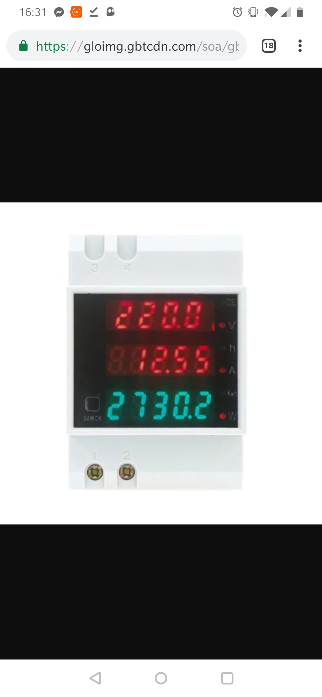

Re: Fotovoltaico para 4 pessoas.
Já mandei vir um destes também
- Screenshot_20190501-163103.jpg (233.92 KiB) Visto 6033 vezes

Se é só para cobrir os consumos em períodos em que a casa está vazia, a escolha certa é um painel.
Para justificar meter mais painéis, só se for pela via da climatização da casa, o que até é capaz de ser bem pensado...
Alterar o horário de funcionamento das máquinas não me parece que seja uma medida eficaz (o seu funcionamento é por picos, ora não consomem quase nada e oferece-se tudo à EDP, ora consomem muito mais que a produção e pagamos electricidade na tarifa mais cara)...

Pelo menos um painel devo colocar, mas só mesmo depois de medir me decido por um, 2 ou 3.
Com 3 painéis fico à volta de 810w de potência, e a pagar 45€ por mês. Penso que não justifica a não ser que coloque as Taís máquinas a lavar, secar e louça. Intercaladas.
Com 2 painéis fico com 540w e a pagar 33€ por mês.
Penso que os stby andarão a volta de 150 a 200w. Falta saber quanto é que cada máquina gasta nos ciclos de lavagem e secagem.
Já mandei vir um voltímetro digital e duas tomadas com medição para poder medir isso mais a sério.
