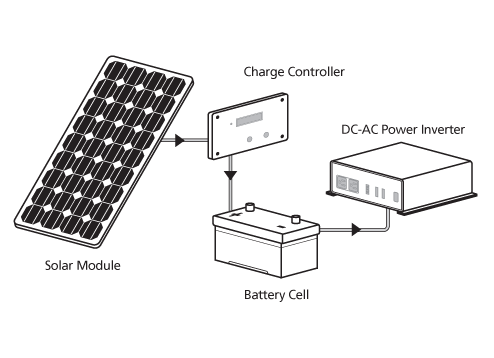

já chegou mas penso que não esta a gerar energia. para que serve a saída de load no controlador?
Foi me dito pelo fabricante que tinha que ter uma bateria senao queimava o inversor pois as turbinas chegam a 170v
depois comprei um contador perel que me foi dito que media tanto produção como consumo. mas parece me não medir nada.
o esquema que montei foi este

Não sou muito entendido nisso mas para começar o cabo não devia estar enrolado, que faz de bobine, a secção dos cabos da bateria tambem são de secção pequena devem ser de 2,5mm, e deveria ser superior, penso que existem controladores para as eólicas que são diferentes dos dos painéis fotovoltaicos que parece ser o que tens, mas alguem mais entendido que eu pode dar a sua opinião.
E se a eólica for superior aos 350w tem que ser um instalador ou electricista a fazer o registo da mesma.
Boa sorte e depois diz quando estiver a funcionar.

subwoofer21 Escreveu: domingo mar 15, 2020 10:42 am já chegou mas penso que não esta a gerar energia. para que serve a saída de load no controlador?
Bem as ligações parecem me correctas dos painéis vai ligar ao "inversor" e depois tem a saída directa para a bateria e da bateria para o inversor de 12v para 220v...
Como está a bateria? Qual a tensão, multímetro e medir? Por fim no inversor o que recebe a ligação do painel solar deveria ligar!
Confirma lá esses passos!
