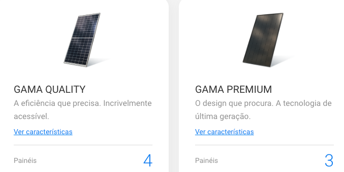

A EDP propõe dois tipos de painel solar.
Quais as vantagens/desvantagens de cada um?
Segundo a especificação de cada um, o Premium produz 350Wp e o outro 340Wp.

Eu escolhia em tempo de garantia,um tem 10 anos e outro 25 anos,mas também não sei a diferença de preços

Viva, não consegues deixar mais especificações sobre cada um? Clicando, por exemplo, na aba "ver características" que aparece debaixo do painel.

andrefpereiraalves Escreveu: ↑terça ago 17, 2021 9:16 am Viva, não consegues deixar mais especificações sobre cada um? Clicando, por exemplo, na aba "ver características" que aparece debaixo do painel.
Além da garantia e da estética, não vejo diferença.
Sei que há ou havia relação entre a temperatura do painel e a eficiência. A gama Premium sendo preto (ou mais escuro) terá alguma relação com eficiência?

Esse preto e prateado mencionados são da moldura em alumínio, não das células. São ambos monocristalinos, logo ambos com células escuras, mais ou menos pretas.
É necessário saber marca/modelo dos painéis para ver o que os diferencia em termos de especificações, para além da diferença de 10Wp.
