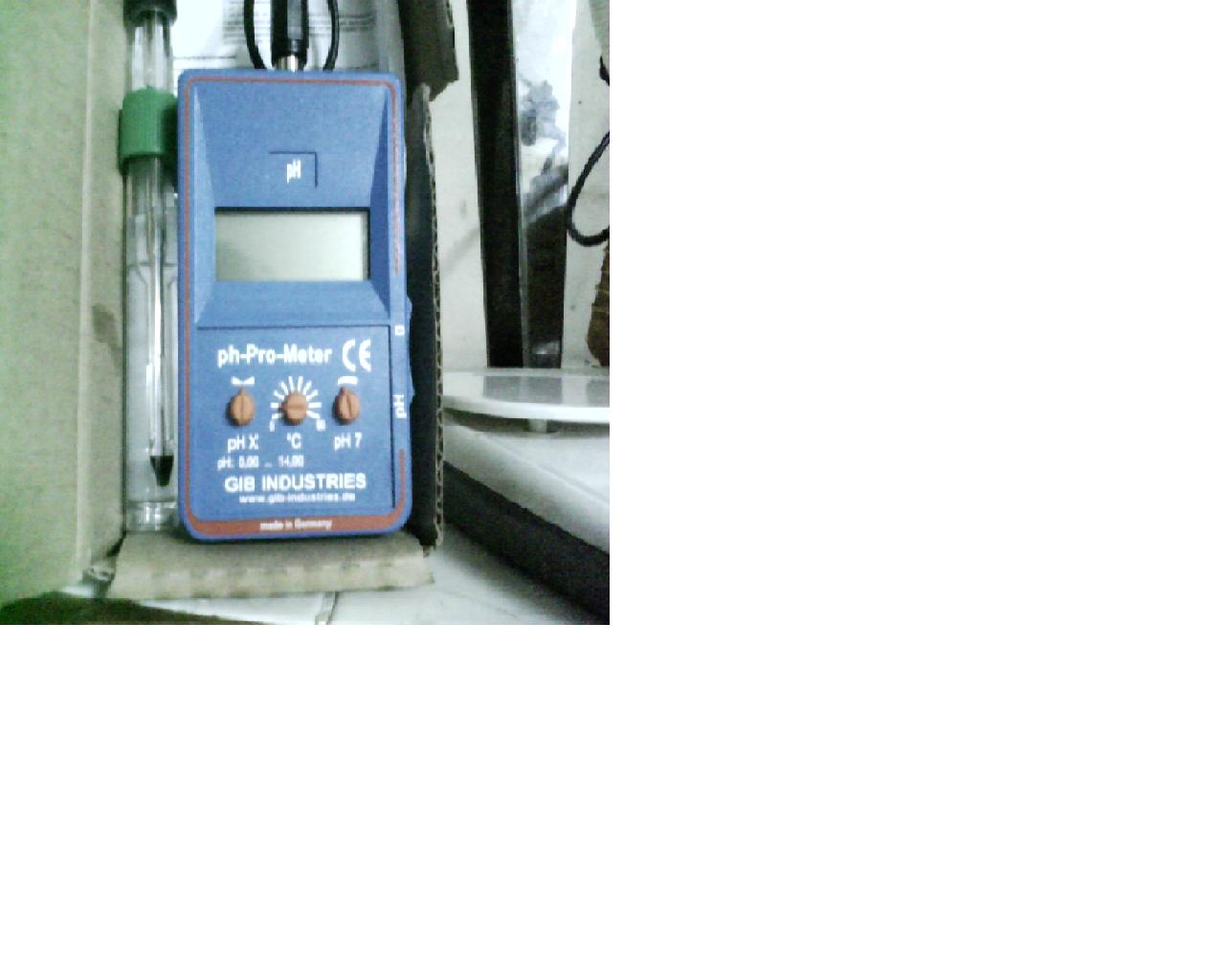

oi, comprei um medidor de ph electrónico, agora como faço o calculo para determinar a quantidade de soda a adicionar ao metanol.
aqui fica uma foto do aparelho, parece portar-se bem.
ficou em 22.36 euros já com portes.

boas jmal:
a quantidade de naoh é determinada pela titulação.
você pega 1 ml do óleo a processar, e dilua ele em 10 ml de alcool isopropílico.
meça antes com o seu aparelho o ph do alcool. tem que estabilizar em 7 para fazer a leitura correta.
se o ph do alcool estiver acima de 7, estabilize ele usando uma solução de água + algumas gotas de vinagre, bem suave mesmo. vá pingando gota a gota e medindo o ph.
ao contrário, se estiver ácido, utilize a solução de agua destilada à 1% com naoh e vá pingando gota a gota, até chegar no ph 7.
essa solução precisa ser preparada com rigor. eu mandei fazer a minha em um laboratório, mas existem maneiras caseiras de se chegar a um bom termo. procure nos tópicos que vc acha essa informação, postada pelo red baron.
após ter o alcool estabilizado em 7, adicione 1 ml do óleo a ser testado.
meça o ph. vai dar alto. quanto pior o óleo, mais alto vai ser.
vá adicionando gota a gota da solução de agua destilada à 1% de naoh.
para cada 18 gotas, acrescente 1g/litro de naoh na hora do processamento.
exemplificando:
você parte sempre da necessidade básica de 3,5g/l de naoh. isso vale para óleos novos. se você utilizar óleo usado, que requeira 36 gotas da solução para estabiizar o ph em 7, faça a seguinte conta:
3,5g/l + 2g/l de naoh ( caso ocorra a necessidade de 36 gotas para neutralizar a titulação ).
total: 5,5g/l de naoh vai ser a sua necessidade para a transesterificação.
se o seu lote a ser processado for de 100 litros, vais ter que usar 550g de naoh.
importante: toda a soda calculada tem que reagir com metanol. se vc manter em agitação e depois de um certo tempo, vc notar que as escamas não reagem mais, drene todo o metóxido e pese os cristais que sobraram, para fazer uma nova diluição.
aí em portugal parece que não existem os problemas que aqui no brasil temos. a soda que compro, 35% não reagem. por isso, quando calculo pela titulação a necessidade de 550g para um lote de 100 litros, coloco 850g, pois como 35% da minha soda não vai reagir, acaba reagindo mesmo, 550g, que é o que necessito. coisas do brasil.
qualquer dúvida, contate.
sds
luciano
muito obrigado luciano, é uma excelente ajuda, eu pensava que havia uma formula bastante simples de se calcular o peso total de naoh a usar sabendo apenas o ph do óleo, mesmo assim é muito mais fácil e correcto fazer a titulação com o medidor de ph. em relação á soda que utilizo é 99 % e dilui bem ao fim de alguns minutos agitando muito bem a mistura.
abraço

boas jmal:
quando comprei o phmetro ( bem parecido com o seu) também intencionava medir o ph direto no óleo. ocorre que o phmetro não mede direto no óleo, somente em meio aquoso, por isso a necessidade de dilui-lo com critérios, para a amostra não ficar comprometida.
a soda que eu uso também vem escrito: pureza 99%...
só que aqui no brasil, as coisas não funcionam como deveriam.
tenho um agitador mecânico que fiz com um motor de ventilador, para mexer o metanol e a soda durante a reação. depois de 30 minutos, abro e lá está aquela "quantidade" de 35% de soda que não reagiu.
já comprei a de laboratório. funcionou 100%, mas custa 4 x mais cara. por isso, mesmo perdendo 35%, acaba saindo mais barato.
vi na foto que postaste que veio junto uma chave para calibragem. veio junto a solução para teste
se não veio, compre uma, pois vai ser útil fazer aferições constantes.
imagino que a água destilada também tenha ph neutro, mas não posso afirmar.
sds
luciano
