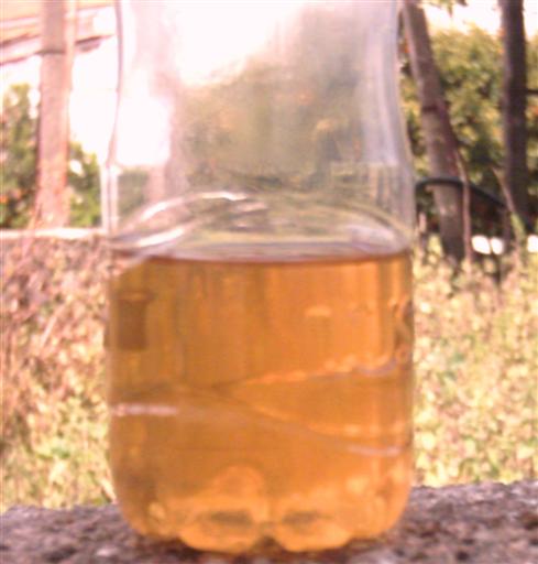

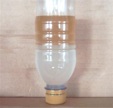

9º fiz uma lavagem com com água e deu isto:
aspecto depois de lavado
10º o ph desta água que está por baixo é de 7,6
11º fiz o teste 3/27 e deu isto:
teste 3/27
teste 3/27
agora meus amigos digam lá o que está mal (e o que esta bem) e o que tenho que alterar para poder começar a utilizar o "biodiesel".
se a separação é rápida e não existe nenhum layer entre os dois liquidos... é porque não correu muito mal.
geralmente o ph é de 8. podes ter que no futuro colocar mais um pouco de soda na reacção. também podes ter lavado com muita água ou teres água com ph ácido.
o teste é feito como o bd bem seco. pelo que se pode vislumbrar, existe óleo por reagir.
por tudo o que descreves, deves ter de aumentar um pouco a soda e a temperatura da reacção. mas... só analisando as imagens mais em promenor, ph da água que usas, reagentes, etc...
qualquer duvida, pergunta.
acrescentaste os 5% de água no final da reacção agitando mais 10 minutos?
abraço.

Re: O meu primeiro biodiesel
Enviado: sexta mar 28, 2008 3:08 pm
por egasegas
boas meus amigos, depois de mais uma serie de disparates, que fiz durante esta semana digam lá se posso utilizar este "biodiesel" no meu carro?
teste 3/27 ficou assim
filtrado a 1 micron ficou assim
filtrado 1 micron.JPG (30.02 KiB) Visto 8180 vezes
teste da agua
teste da agua.JPG (13.48 KiB) Visto 8178 vezes
esta agua tem um ph de 7,6 e o ph inicial da agua era de 7,2
Enviado: sexta mar 28, 2008 3:14 pm
por Luciano Kaefer
se tu me entregasse esse bio para colocar nos meus tratores da fazenda, não teria nenhuma dúvida em coloca-los à funcionar.
parabéns. bem vindo ao grupo dos que já fazem biodiesel de qualidade.
Enviado: sexta mar 28, 2008 3:45 pm
por egasegas
luciano kaefer Escreveu:se tu me entregasse esse bio para colocar nos meus tratores da fazenda, não teria nenhuma dúvida em coloca-los à funcionar.
obrigado pelo elogio, mestre luciano, mas olha o teste 3/27, ficou um pouco de ovu por reagir.
sinceramente, acha que posso utilizar no meu carro sem dar problemas.
Enviado: sexta mar 28, 2008 4:06 pm
por Luciano Kaefer
a existencia de óleo à reagir não é impedimento ao seu uso.
veja alguns tópicos na seção ovd. lá eles recomendam que você pode usar 10% de ov direto, misturado ao tanque de gasóleo, sem a necessidade de nenhuma adaptação.
os motores trabalham bem com a existência de pequenas parcelas de óleo.
a quantidade não reagida no teste 3/27 parece-me ser muito pequena.
vc utilizou um erlenmayer de quantos mls ? sabe precisar quantos mls existem de óleo não reagido ?
pelo visual, acho que é inferior à 5%.
vá sem medo. seu bio está com otimo aspecto.
