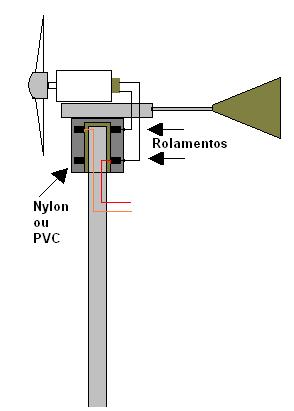

eu tenho usado os próprios rolamentos para passar a energia. faço uma bucha interna e outra externa (de nylon ou pvc) para isolá-los do mastro da torre e do gerador e ligo os fios que descem do gerador na parte externa de cada rolamento e a outra parte que desce para o chão na parte interna, que está fixa na torre.
isso tem funcionado muito bem há anos e nunca precisa trocar nada. vejam na figura abaixo:

boas josenir.josenir Escreveu: isso tem funcionado muito bem há anos e nunca precisa trocar nada.
estamos a falar mais ou menos de quantos amperes?
não tem provocado picos nas esferas?
usas massa grafitada?
tens a certeza que a corrente passa sempre, isto é, de vez em quando a passagem é muito baixa,pois tamos a falar de uma duzia de contactos pontuais, e como tal a corrente pode não passar eficazmente, tens a certeza que isto não ocorre?.

como o mastro da torre precisa passar por dentro do rolamento, tem-se que usar uns rolamentos de bom tamanho. as esferas são muito bem apertadas dentro do rolamento e também tem o peso da turbina em cima que faz com que haja sempre um bom contato.pseudominus Escreveu:boas josenir.
cumpts
como as esferas e o corpo do rolamento são de aço inoxidável não há o menor perigo de isolar. tenho usado com até 40a e já desmontei a turbina várias vezes e não vejo o menor sinal de problema nos rolamentos.
o fato de serem várias esferas a fazerem o contato apenas torna mais confiável e divide entre elas a corrente a ser conduzida.
não uso nenhuma lubrificação nos rolamentos. apenas uso rolamentos fechados dos dois lados e que já vêm com graxa.

você usa rolamentos em aço inox??? são muito mais caros !!! porque não usa normais?josenir Escreveu: como o mastro da torre precisa passar por dentro do rolamento, tem-se que usar uns rolamentos de bom tamanho. as esferas são muito bem apertadas dentro do rolamento e também tem o peso da turbina em cima que faz com que haja sempre um bom contato.
quanto á graxa original provoca superficie protectora que isola a passagem mesmo com cargas grandes.
a pelicula lubrificante serve para isso mesmo, afastar as superficies metálicas de forma a não haver contacto e com isso desgaste ou gripagem.
pelo menos um rolamento não precisava estar isolado ou usava uma escova/contacto no topo do mastro.
olhe que acredito que esteja com algumas perdas que não detectou, e sugiro que "vigie" com um teste a eficácia da sua passagem de corrente.
quanto a rolamentos grandes na base, aumenta a resistência á passagem do ar, como tal não acho boa ideia.
no entanto é uma solução melhor que qualquer uma que usei, pois nem mal eu fiz um gerador eólico, mas tb não me impede de opinar.
compreendo que para ser pragmático, tem de esquecer determinados detalhes.
no entanto, deve-se sempre aperfeiçoar o que se fez, e repensar em novos projectos.
josenir, desculpe a ousadia de estar a tentar "ensinar a missa ao padre".
saúde.

não uso rolamentos especiais. talvez não tenha me explicado bem. são rolamentos comuns. mas na minha idéia são de aço inox.pseudominus Escreveu:você usa rolamentos em aço inox??? são muito mais caros !!! porque não usa normais?
não esqueça que estamos tratando dos rolamentos que serão aplicados na articulação da base da turbina e não no eixo da hélice. o movimento na base é limitado. apenas o suficiente para acompanhar as mudanças de direção do vento que ocorrem poucas vezes por dia e não são bruscas. um pouco de resistência nesta articulação é desejável para deixar a turbina mais estável e não mudar de direção com pequenas turbulências do vento.pseudominus Escreveu: quanto a rolamentos grandes na base, aumenta a resistência á passagem do ar, como tal não acho boa ideia.

"não uso rolamentos especiais. talvez não tenha me explicado bem. são rolamentos comuns. mas na minha idéia são de aço inox."
a titulo de informação, os rolamentos normais usam aço cromo de baixa liga de elevada pureza e temperados, nas pistas (aneis) e nas esferas ou rolos. as gaiolas são de aço normal, poliamida ou bronze.
existem rolamentos em aço inox, ou mais correcto, inoxados, começam a referência por s e terminam com w203d, salvo erro. alguns altenadores de automóvel vêm equipados com eles.
"quanto a rolamentos grandes na base, aumenta a resistência á passagem do ar, como tal não acho boa ideia."
não me referi à resistência mecânica, mas sim à resistência à passagem do ar por ter um mastro muito mais grosso, criando resistência ao fluxo. isto usando algum preciosismo, claro.

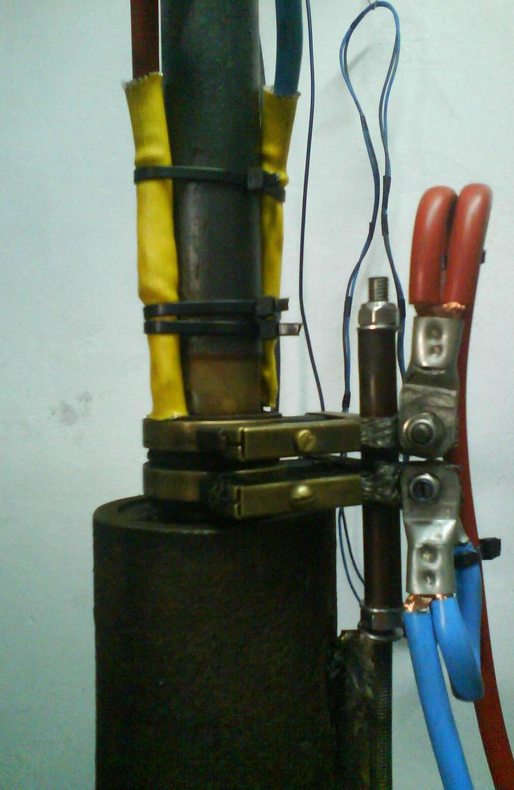

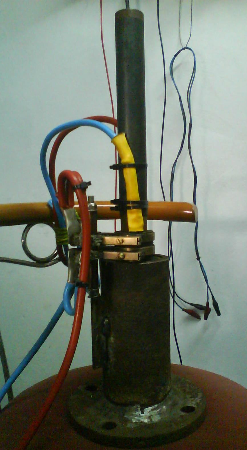

ola
bom este foi o processo ke eu arranjei e construi para mim...
- Sem título1.JPG (141.85 KiB) Visto 7167 vezes
- Sem título2.JPG (114.35 KiB) Visto 7170 vezes

boas, podes especificar os materiais que usaste? obrigado

josenir Escreveu:eu tenho usado os próprios rolamentos para passar a energia. faço uma bucha interna e outra externa (de nylon ou pvc) para isolá-los do mastro da torre e do gerador e ligo os fios que descem do gerador na parte externa de cada rolamento e a outra parte que desce para o chão na parte interna, que está fixa na torre.
josenir, gostei muito da sua ideia, mas ainda nao consegui perceber muito bem, porque assim em desenho torna-se complicado... :s
podia tirar umas fotos a algum aerogerador seu?
para que eu possa visualizar melhor e tente perceber, confrontando o desenho com as fotos.
obrigado
Jorge Barbosa

no momento não tenho aqui nenhum desmontado para bater umas fotos, mas na próxima semana vou iniciar a construção de uma turbina nova, e vou procurar fazer isso. assim que tiver, posto aqui.jorge_barbosah Escreveu: josenir, gostei muito da sua ideia, mas ainda nao consegui perceber muito bem, porque assim em desenho torna-se complicado... :s
obrigado
