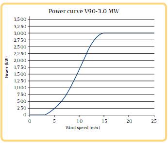

explica-me lá como é possível que com velocidade de vento diferente "produz sempre a mesma potência entre os extremos mínimo e máximos da velocidade vento"........ produzir potência é uma coisa que não existe, a energia é que é produzida....jmal Escreveu:
não está totalmente explicado, mas é fácil entender como funciona, achei necessidade de mostrar como funciona, porque normalmente as pessoas associação a força do vento à energia produzida e pode parecer que com pouco vento não produz, mas não é verdade, produz sempre a mesma potência entre os extremos mínimo e máximos da velocidade vento, e mesmo assim os geradores são fabricados e montados de acordo com o local onde serão instalados. também não fazem oscilações na rede devido à seu sistema de gestão de saída de carga que evita isso. e também para desmitificar a ideia de que estes geradores eólicos gastam energia para se manterem em andamento, o que não é verdade, não é a toa que custam 1 milhão de euros cada.
eu leio, do primeiro gráfico, que com vento de:
- 5 m/s a potência atingida é de 250 kw
- 10 m/s a potência atingida é de 1.750 kw
- 15 m/s a potência atingida é de 3.000 kw
sabes qual é produção anual prevista para aquela zona? a minha estimativa é entre 10 e 12 gwh. também não me parece que uma eólica desta custa só 1.000.000 €, diria que vai para uns 3 a 4 milhões.....

Re: Como funcionam as eólicas modernas
hynek Escreveu:explica-me lá como é possível que com velocidade de vento diferente "produz sempre a mesma potência entre os extremos mínimo e máximos da velocidade vento"........ produzir potência é uma coisa que não existe, a energia é que é produzida....

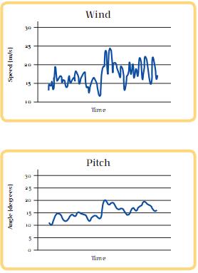

nem mais, daí estarem colocadas em locais de bom em que o vento é quase uma constante, os extremos que falo são os 10 m/s e os 25 m/s, verifica o segundo gráfico, não sei qual a produção anual para esta zona, mas ando á procura, e quanto ao preço são dados que obtive através da empresa que faz manutenção e instalação.
estás confundido, a potência de 3 mw é mantida só a partir de 15 m/s, até lá a potência é menor e corresponde ao primeiro gráfico....
quanto à produção, fiz algumas contas a partir dos dados do site da vestas, e tenho de corrigir - cada 1 mw corresponde à produção média de 2,1 gwh, por isso 3 mw produzem aprox. 6,3 gwh. o valor do investimento para instalar uma eólica desta estimo em 3 milhões de €.

não percebo o gráfico do output...
desde quando o output de uma eólica é constante?
o gerador é variável, pode produzir a mesma potência a várias rotações, alterando claro o torque necessário para isso, tem caixa de velocidades e regulação de pitch ou inclinação das pás para recolher mais ou menos energia do vento.hlopes Escreveu:não percebo o gráfico do output...
power = torque . angular speedo gerador é variável, pode produzir a mesma potência a várias rotações, alterando claro o torque necessário para isso, tem caixa de velocidades e regulação de pitch ou inclinação das pás para recolher mais ou menos energia do vento.
então reduz o torque e aumenta a velocidade?
não me parece lógico que extraia 3mw constantes... porque nalguma ponta, estaria a desperdiçar potencial....

os grandes aerogeradores não são máquinas síncronas pois o vento pode ser mais rápido nas variações que o equipamento de controle electromecânico e isso inviabiliza o sincronismo.
como os gráficos indicam uma velocidade variável no gerador e uma saída constante, obviamente o alternador não está em paralelo com a rede receptora e haverá um conversor intercalado entre ambas a funcionar com sistema automático de regulação. o gráfico de saída indicará uma produção no limite ideal do inversor, apesar das variações mecânicas da máquina.
este inversor está indicado na figura do equipamento da máquina. ítem 5.

nem mais, o alternador é variável, este em conjunto com o inversor fazem com que a saída seja sempre igual, com a ajuda da caixa de velocidades e o ângulo das pás o gerador tem sempre a melhor rotação e torque para responder a essa variação.sun_rise_pt Escreveu:os grandes aerogeradores não são máquinas síncronas pois o vento pode ser mais rápido nas variações que o equipamento de controle electromecânico e isso inviabiliza o sincronismo.
um alternador variável pode produzir a mesma energia a 100 rpm e a 1000 rpm, claro que o torque requerido a 100 é +- 10 vezes mais. tenho aqui 1 desses de 7kw e já fiz alguns testes com uma electrónica que estou a desenvolver e confirma-se.
