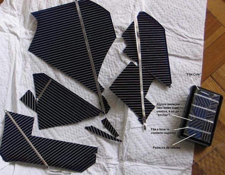

Njay
Mensagens: 1981
Re: Construir painel solar fotovoltaico de pequenas dimensões
Mensagem por Njay »
na alemanha vendiam pedaços, "restos" de células partidas, as quais podem ser usadas para fazer pequenos paineis, mas também foi o único sitio onde já vi fazê-lo.
no lado direito está um exemplar de uma familia de pequenos paineis didácticos muito vendido por aí. são feitos a partir de pedaços de células partidas, para assim aproveitar ao máximo o "precioso" material.
