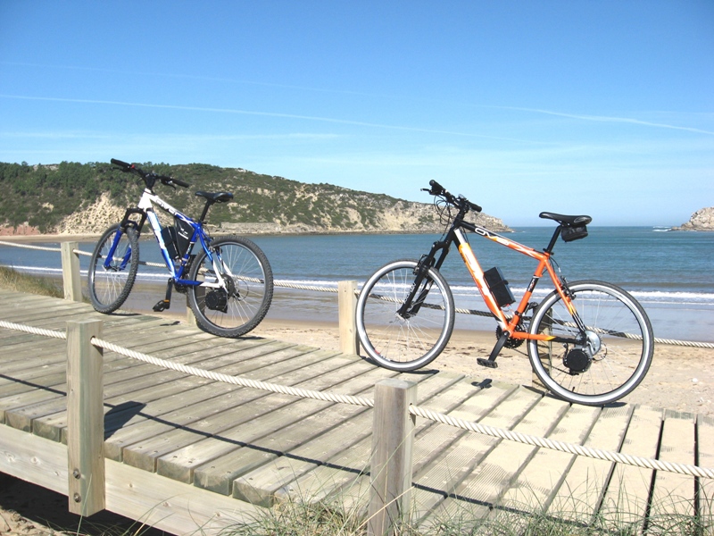

ora como tinha prometido apresento novidades, aqui ficam elas, lindas.....
Imagem 004.jpg (249.5 KiB) Visto 23788 vezes

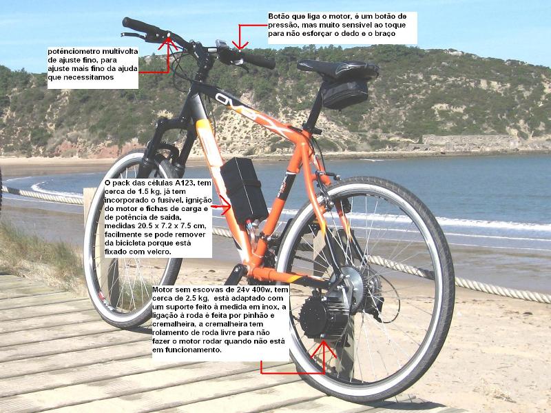

características:
bh azul/branco do meu mano afal
motor brushless 24v 400w
bateria a123 7s2p 23.1 v 4.6 ah, peso +- 1 kg
autonomia: depende do quanto pedalarmos claro, mas se não fizermos muita ronha faz sempre 40-50 kms
bh laranja/branco minha
bateria a123 7s3p 23.1 v 6.9 ah, peso +- 1,5 kg
autonomia: ainda em teste, mas penso que ficará à volta dos 80 kms a pedalar claro.

olá, a velocidade máxima só com motor e em terreno plano é de 40-45 km/h, mesmo que queira-mos ajudar com os pedais já não consegui-mos porque a velocidade é muita e as pernas não conseguem acompanhar o ritmo, o preço da transformação da minha andará andará à volta de 450-500 euros, a do meu irmão ficará entre 350-400 euros.

oi pessoal, afinal a autonomia dela não é de 80 kms, mas sim 82 kms, claro que neste aspecto é muito variável, ontem fez 44 kms e hoje mais 34 kms, ficou com 78 kms, nos últimos foi sempre a dar-lhe bem de acelerador, entretanto para a descarregar e com roupa de domingo fui dar mais umas voltas mas sempre com o acelerador no prego e acabou por fazer 82 kms, penso que com o ritmo normal de pedalar e ajudar nas subidas ela faz perto dos 100 kms.

Re: Bicicletas Eléctrica
Enviado: segunda out 06, 2008 12:04 am
por jmal
então aqui fica mais uma foto com alguns pormenores interessantes.
Imagem 001_1.JPG (116.47 KiB) Visto 23673 vezes
