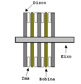

como lhe disse, use discos de pelo menos 5mm de espessura, por dois motivos: para servir de blindagem do campo magnético e para suportar o esforço mecânico que os ímãs vão provocar. se usar um disco com ímas dos dois lados, não se preocupe se um intefere no campo do outro. isso não é problema algum desde que posicione os ímãs da forma correta. a forma correta é usar os pólos em posição alternada no disco, n-s-n-s-n-s, como você já sabe. logo se há um pólo norte de um lado dos disco, do outro lado deste mesmo disco tem que ter um pólo sul. desta forma, como os opostos se atraem, ficando eles em posição de atração não há problema.
vou lhe dar uma sugestão de mecânica simplificada para este tipo de gerador. eu mesmo desenvolvi esta idéia. neste esquema se usa discos com um furo no centro de bitola igual à bitola do eixo. o eixo entra no furo dos discos e o eixo tem um batente de um lado e uma ponta com rosca do outro. entre os discos de ímãs vai um espaçador. os discos de bobina têm furo maior que o espaçador e são segurados por um suporte externo. uma vantagem, além da simplicidade é que quando se colocam os discos de ímãs, como eles giram no eixo, eles acham a posição em que os pólos opostos se atraem, sem você se preocupar.
o problema é que não estou conseguindo enviar o desenho. mais tarde vou tentar novamente. de qualquer forma o desenho é semelhante ao que enviei anteriormente.

este é o desenho do gerador axial com mecânica simplificada. clique na figura abaixo para ampliar.
ImagemImagem
