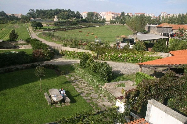

a pedido de vários amigos do forum vou iniciar aqui um diário das duas instalações de microprodução fotovoltaica que tenho vinda a referenciar no tópico " instalações fotovoltaicas para venda à rede do excedente ".
para começar envio foto da quinta onde moro e do telhado ainda sem os painéis.
Telhado, antes da instalação dos painéis . . .
pois bem, o telhado em questão é o telhado cinzento, de lusalite que se vê ao fundo e que é o telhado da vacaria.
por hoje é tudo.
brevemente colocarei foto com os painéis já instalados.
rui

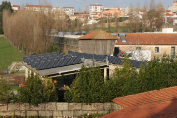

e não se arranjam uma fotos da instalação, mesmo como o telemóvel?
Re: Diário de duas microproduções
Enviado: segunda dez 08, 2008 5:51 pm
por rui l castro
aí vão elas.
demorei um pouco pois mudei de computador e tive que instalar software.
no telhado já estão as duas instalações fotovoltaicas. numa água está uma e na outra está a 2ª.
ao fundo vê-se os colectores solares térmicos. tive que instalar 4 m2 pois a lei obriga a pelo menos 2 m2 por instalação fotovoltaica.

rui l castro Escreveu:aí vão elas.
não consigo distinguir bem, mas de uma lado estão 4 paineis e do outro 5? são diferentes? alguma razão em especial?

por rui l castro
não.
numa água estão 4 filas de 5 módulos, e na outra água estão 5 filas de 4 módulos pois essa água é menor em largura.
