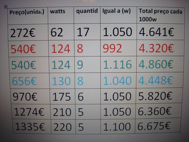

ola a todos:
andei a fazer umas comparações de preços de paineis solares essa comparação foi só feita num só sitio com paineis multi marca a ideia era ter (1000w) ...mas a que preço.
os resultados foram interessantes,no entanto fiquei com uma duvida.
esta;em questão de esforço,durabelidade,eficiençia,rentabelidade e claro de espaço(...este ultimo é cada caso um caso...) será que compensa mais por menos ou menos por mais???!!!
gostava da vossa opinião pessoal..
deixo aqui a foto da tabela foi mais pratico...
Duxk___«d(-.-)b»

onde arranjaste esta tabela?

joana freitas Escreveu:onde arranjaste esta tabela?
jf
......(...andei a fazer umas comparações de preços de paineis solares essa comparação foi só feita num só sitio com paineis multi marca a ideia era ter (1000w) ...mas a que preço...)

duxk Escreveu:
jf
devido a publiçidade não posso mençionar o sitio "site".
a ideia desta tabela era chamar á atenção das pessoas que estão a pensar comprar paineis solares para procurarem bem os melhores preços que certamente encomtrarão a melhor solução para o seu caso.
...e tanbem queria que alguem se pronunçiase sobre o (...mais por menos ou menos por mais...)

e bem verdade que os preços dos paineis fotovoltaicos, estao a baixar bastante .
== conseguem-se preços para monocristalinos ou policristalinos, a volta de 4 euros / wt . os amorphos são mais baratos,(preço por wt ) mas precisam cerca + 40% de area, para produzir a mesma potencia .

estás a comparar apenas o preço final da totalidade dos painéis.
poderás constatar que ao instalares mais painéis, o custo da instalação será também superior. vais ter mais custos de mão de obra, mais painéis para fixar, mais cabo, mais perdas, etc.
atendendo ao custo global do conjunto de painéis, considerando a tabela que apresentas, eu optaria por colocar menos por mais. no final toda a instalação vai ficar mais barata e eléctricamente mais simples.

para além disso, não consigo perceber que tipo de painel é, qual a tecnologia, onde é feita a integração, etc...isso tudo influencia o preço final. assim como a dimensão da instalação como disse o giles.
realmente os preços neste momento estão a baixar, mas tudo depende da quantidade disponível de silício. por vezes podem existir inversões no preço do fotovoltaico devido à oferta não conseguir acompanhar a procura.

diria que precisas de ter atenção ao rendimento dos módulos e organização das strings que vais fazer para ter um noção mais exacta do que realmente compensa. e claro que também é importante saber qual a finalidade dos módulos
à primeira vista diria que a opção dos de 175 w é mais interessante.

os amorfos são mais baratos mas o rendimento anda à volta dos 7 a 9% o que necessitam de muita área (como já foi referido) para ter a mesma potência em comparação com os mono e poli, mas em comparação têm menos tempo de vida útil em comparação com os mono em os poli por isso pensem bem antes de comprar painéis solares. a melhor solução para mim são os poli cristalinos apesar do preço.
