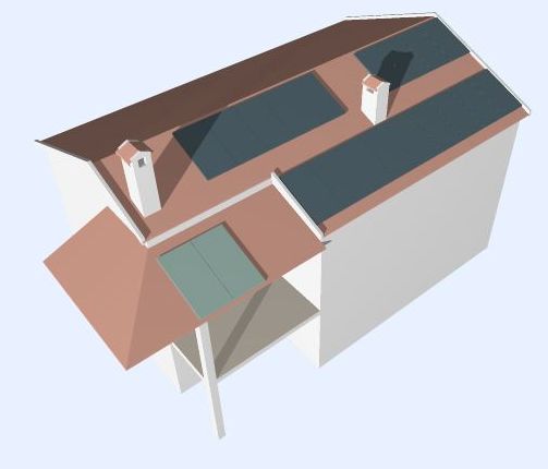

também devia ser acompanhado de um estudo de sombras, no caso da existência de chaminés, antenas ou outros objectos que projectam sombras sobre os painéis. os painés que recebem sombras devem ser ligados em strings diferentes para ser eficiente. duvide de empresas que não necessitam estes estudos.
na visita verifique se a instalação é mesmo ligada à rede, que existem mesmo dois contadores, um de entrada e outro de saida e que trabalham. no caso de uma instalação bem realizada os donos gostam normalmente partilhar as suas experiências.
o orçamento devia ser detalhado e especificar os productos previstos.
- exemplo de uma imagem tirado de um estudo de sombras
- Boa Vista FV_somb12-02_17h_kl.jpg (17.36 KiB) Visto 3938 vezes
