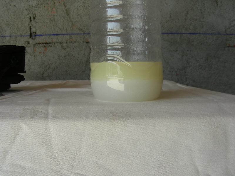

provar o bacalhau:
retiras uma amostra de 0,5 litro do bacalhau e colocas numa garrafa de água de 1,5 litro e juntas 0,5 litro de água da torneira. agitas bem 5 segundos e deixas repousar 30 minutos. se o cozinhado estiver perfeito e bacalhau bem cozido a água separa-se do bacalhau sem qualquer problema, apesar do bacalhau ficar com a cor tipo sumo de maça.
entre o bacalhau e a água não deve haver nenhuma emulsão. se houver tem de ser muito pequena da espessura dum cartão.

provar o bacalhau:
