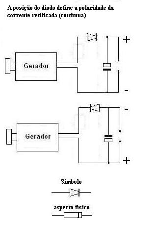

Enviado: quarta abr 22, 2009 2:36 am
por Josenir
silva_fuinha Escreveu:apos então usar-mos um diodo, como saber a polaridade ???? á saida do diodo fica a ser positivo?
a polaridade depende da posição que você liga o diodo. observe a figura abaixo e veja que conforme a posição do diodo a polaridade é invertida. a ligação que está na parte de cima é a mais usada, mas a de baixo também funciona. mas não esqueça de observar a posição do capacitor eletrolítico.
Re: motor
Enviado: quarta abr 22, 2009 6:30 pm
por Ventanias
ok, após ter ligado o díodo, a led só trabalha com o seu cátodo ligado no ânodo do díodo.
é mesmo assim, ou tenho alguma coisa errada no circuito.
outra coisa com o cátodo da led ligado ao ânodo do díodo a led acende sempre independentemente do sentido da rotação do motor, é normal isto acontecer?
obrigado.
Re: motor
Enviado: quarta abr 22, 2009 7:47 pm
por Josenir
ventanias Escreveu:ok, após ter ligado o díodo, a led só trabalha com o seu cátodo ligado no ânodo do díodo.
obrigado.
uma vez que a corrente foi retificada pelo diodo e estabilizada pelo capacitor, o que temos agora é corrente contínua, logo com polaridade definida. como o led possui polaridade, é natural que ele não funcione se for ligado invertido. já no caso da corrente alternada, ela continua sendo alternada qualquer que seja o sentido de rotação do gerador.
