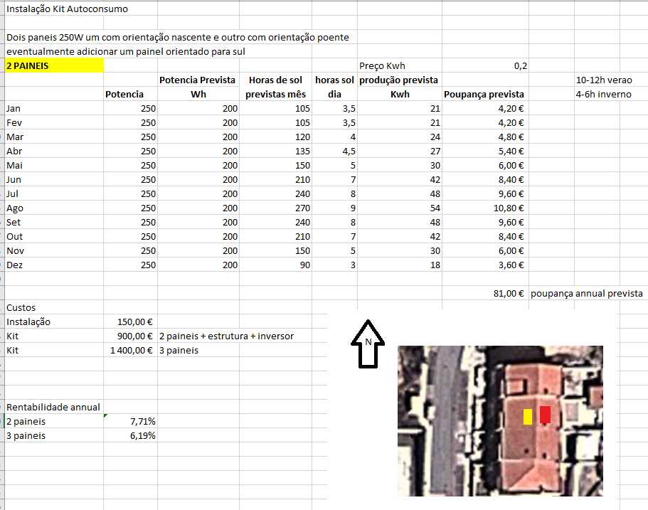

Como a taxa de rentabilidade de ter o dinheiro parado no banco se encontra próxima de zero decidi ponderar a instalação de um sistema de auto consumo na minha habitação. A ideia será começar lentamente mas poder progredir no futuro.
Vivo na Guarda e tenho uma habitação com telhado a duas aguas, uma para nascente e outra para poente, ambas com excelente exposição solar.
Como durante a semana a casa só é habitada de manha e ao final do dia ponderei instalar dois painéis de pelo menos 250w um orientado para nascente e outro para poente. desta forma maximizo a captação solar durante o todo o dia evitando picos (corrijam se estiver enganado).
A habitação tem os habituais consumos fantasmas frigo, arca e afins mais um aquario de 220lt respectiva bomba de circulação e aquecimento
Num futuro poderei evoluir a instalação estando essa parte dependente da instalação de baterias e respectivo custo.
fiz um pequeno quadro com previsões de exposição solar e potencia de geração partindo do pressuposto que tudo o produzido é consumido.
O que acham, poderá ser viável? Ou os meus pressupostos são demasiado optimistas?
quadro

Antes de mais... parabens pelo estudo previo!!!
Acho interessante teres esse excel assim, nao sei onde foste encontrar as previsoes de KW?
Sobre a localização dos paineis, estou de acordo contigo, um em cada telhado sem duvida vai evitar teres desperdicios às 14h (hora de pico)!!!
"O que acham, poderá ser viável? "
Eu diria que com 250W é sem duvida viavel... 500W da forma como vais colocar sim!!!

obg pela resposta.
a previsão de produção obtive multiplicando os 200wh previsto pelas horas de sol previstas (considerei 30dias por mes para simplificar)
ou seja janeiro, 200wh durante 105 horas dá uma produção teorica mensal de 200*105/1000 ? 21kwh

Pode ter-se uma previsão usando o software pvgis, permite calcular tendo em conta todas as variáveis e mais algumas...
Nesse caso em especial eu meteria sim dois painéis, mas o kit mais barato que encontrasse. É que mesmo com 2x250W ja deve haver alguma parte da produção que não é consumida, afectando a rentabilidade...
Força nisso!
