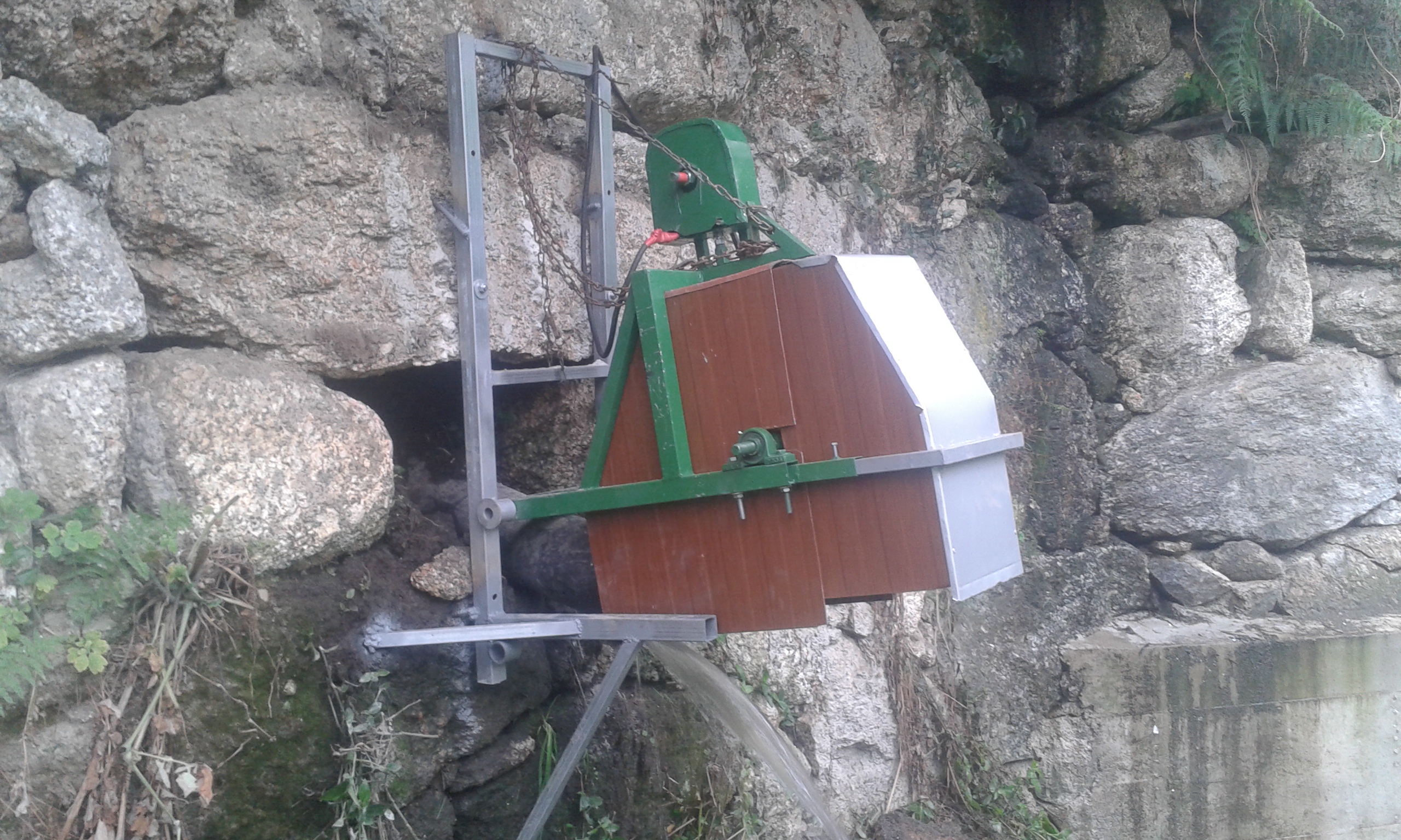

Tenho uma pequena hídrica já instalada, foi o meu primeiro projeto. Pena não ter água sempre constante por ser de herdeiros e de agosto até dezembro geralmente há pouco caudal
E a que tem está bem dimensionada, pode mostrar ?

Quando há muita água, podia ter um aproveitamento melhor, mas por exemplo em agosto, setembro e outubro dificilmente manda mais que um ampere para a bateria

Mensagem por bouroinho » quinta jun 13, 2019 10:41 am
Isto já foi em 2017 que fiz

Mensagem por visitante1 » quinta jun 13, 2019 10:53 am
Ok!! Foi o que se pode arranjar tendo em conta as condições :)

Mensagem por bouroinho » quinta jun 13, 2019 12:15 pm
No controlador de carga da bateria para 12 volts dá-me em média 6 amperes

Calma que a água estava quase toda cortada atrás

Mensagem por visitante1 » quinta jun 13, 2019 7:42 pm
A água vem em tubo a pressão ou é apenas uma levada com pequena queda?
Analisando assim a frio dá-me a impressão que conseguia mais de 1kw de potência com outro setup claro. Isso está a dar menos de 100w!!!!

Mensagem por bouroinho » sexta jun 14, 2019 11:06 am
A água vem de uma pequena queda num tubo de 200. Depois a água também bate na parte de baixo da roda, o que faz com que tenha alguma perda. Pois se entrasse pela parte de cima já seria melhor, só que não posso fazer isso por nem sequer herdeiro ser dessa água e também para que a turbina não ficasse a embaraçar. O bem que tem é que eu com um sistema de roldanas e cabo de aço, da porta de casa ponho ou tiro a turbina de funcionamento. Para 1 Kw teria que ter um potente alternador e também uma roda maior. O meu sistema é de 12 volts e uso algumas lâmpadas no interior da casa e na parte exterior tá tudo iluminado durante a noite. Tenho um painel solar também ligado ao sistema e eólica estou a fazer um alternador novo porque senão só de longe a longe consigo mandar amperes para a bateria.....

Em relação " ao potente gerador" estava a referir-me a um simples motor de indução trifásico aí de 900 ou 1000rpm.
Uma das que tenho a funcionar tem um setup assim e da no máximo 2kw, tem é uma queda de cerca de 11m, pelo que vi no vídeo com essa água consegues mais que os míseros 70 e tal watt com algumas alterações não muito dispendiosas.
Relativamente ao fazer um gerado não serei a melhor pessoa para ajudar. Aliás não percebo nada de dimensionamento de bobines e ímanes :)
Mas um simples motor desses produz energia sem ter de meter rotor com ímans? É que esses motores têm fios bem fininhos e não estou a ver conseguirem grande amperagem, mas sim voltagem.
