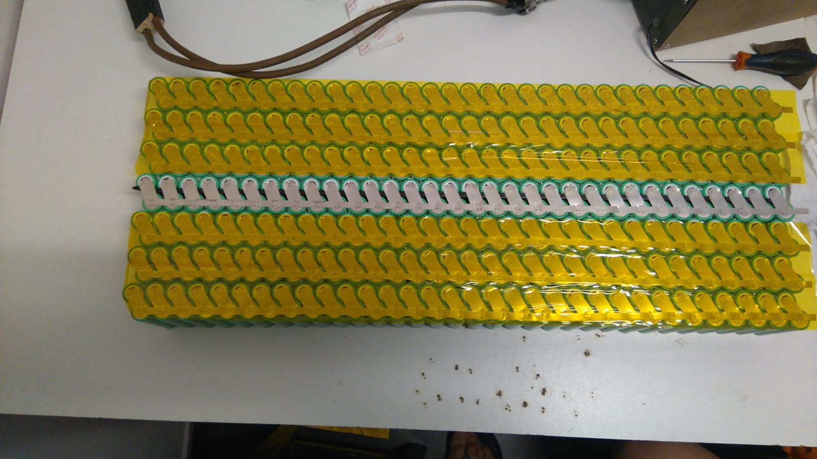

Mais uma entrada para o diário de bordo.
Aos 40849km a Erider Thunder emagreceu.
O puzzle está pronto e já anda em testes.
Primeiros resultados surpreendentes :shock:

Vai levar pilas novas?

Tesla style?

cuttysark76 Escreveu: sexta jun 21, 2019 10:03 pm Bravo!!!
Tesla style?
Sim. 672 " pilhas " que perfazem aproximadamente 6.2 kwh. Com esta mudança e alterações retirei da mota quase 20 kg.
Ainda em fase de testes mas estimo 140 km de autonomia em condução cuidada.
Re: Erider Thunder @Madeira
visitante1 Escreveu: sexta jun 21, 2019 7:11 pm Vai levar pilas novas?
Sim é as " velhas " já tem destino como armazenamento de energia solar. Para juntar as que já tem.

Pois, já vi que estão aplicadas no outro projecto que tu chamas de "micro"

elaaaa, boas noticias por aqui :)
sempre bom ver estas meninas a levarem uma "alma nova". vá venham de lá fotossss que a malta gosta sempre de ver como ficou ;)
é caso para dizer uma alma nova e a velha reciclada eheheheh
Um cheirinho para amostra. 8-)

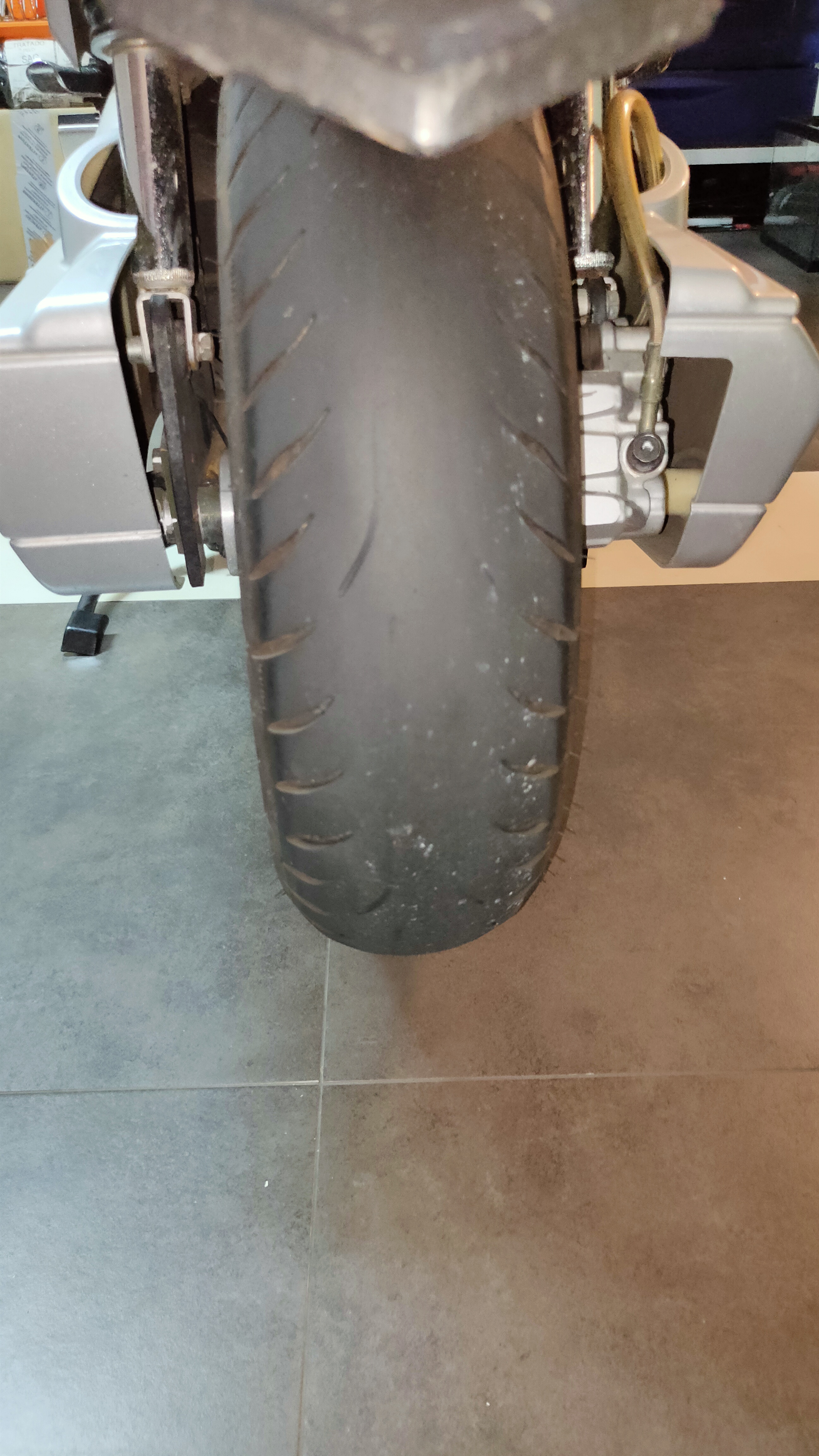

Viva para registo futuro aos 54 mil km
Mais um pneu . Desta vez vou testar um city grip.
Mensagens: 16154
Muito bem…
Não sei porque não gostei nada deles, na chuva não se portavam bem…
Como os diablo estão a desaparecer nas medidas da vectrix experimentei os Angel e parece bem!
