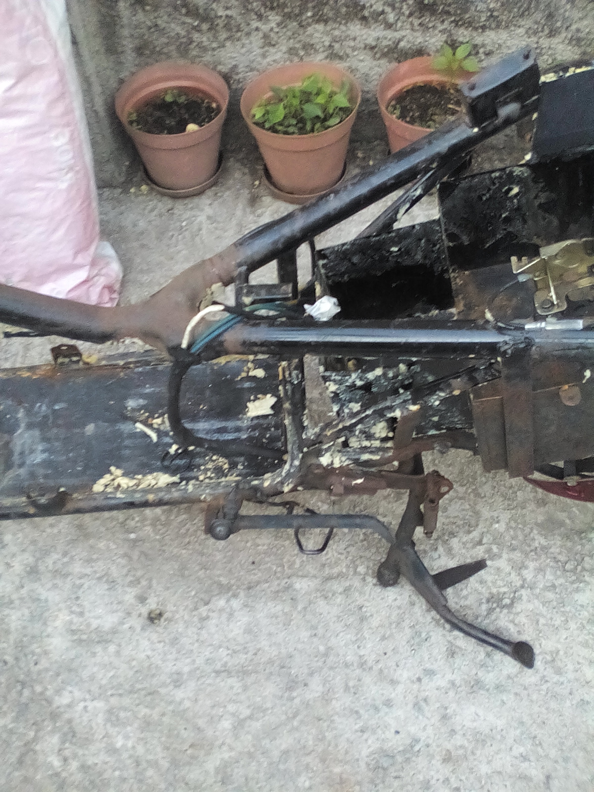

Autor do tópico - Membro
- Mensagens: 20
- Registado: segunda ago 12, 2019 10:58 pm
- Localização: Penafiel
Re: Predator em Penafiel
Apenas ferrugem superficial, brevemente tratamento anti ferrugem e pintura do quadro.
Sábio não é aquele que sabe mas sim aquele que faz aquilo que sabe
Que grande trabalheira, força nisso!
SimonsGarage Escreveu: ↑quinta ago 22, 2019 9:12 pm Pois mas esta esteve 3 anos nos Açores e o tempo lá não perdoa.
Acho que a humidade das ilhas não é desculpa para tudo...
Muitas vezes é a fraco tratamento que se dá aos metais, acelerando a corrosão...
- Mensagens: 20
Claro que o tratamento também conta, já trabalhei em carros recentes e já com pontos de corrosão...
A maior trabalho é dor de cabeça foi desmontar a instalação eléctrica, ter que marcar fios e fazer esquemas para não falhar nada...
