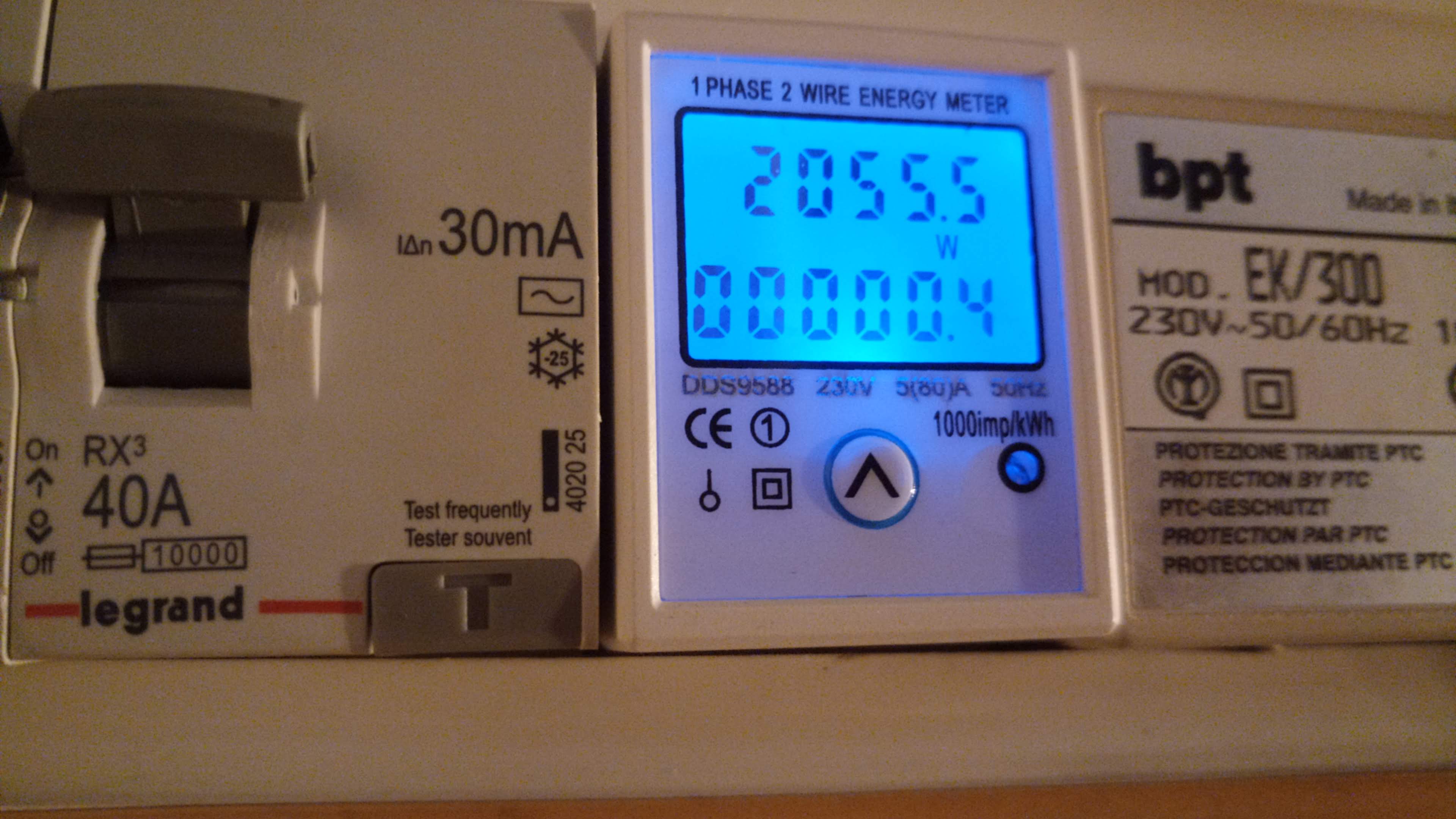

Entretanto comprei este contador
É interessante porque para além do total de kWh, dá para contagem parcial, e tem as restantes informações instantaneas: W, A, V..
Nas fotos, os W e os A durante a carga do Outlander.
Não precisava disto, pois tenho um sistema Redy que regista tudo, mas vai me ser útil para outro sistema em montagem.
Para já as contagens batem certas com o Redy... parece-me ser um contador fiável.

O que se vê na foto é este contador:
https://pt.aliexpress.com/item/10050013 ... b90aS2Oc6S
Ao lado vê-se um diferencial e existe também um disjuntor... que se vende em qualquer loja de material eléctrico.
A instalação da casa deverá ter um diferencial geral, mas eu considero uma segurança adicional os diferenciais parciais.
O que se vê na foto suporta 40A e é de 30mA (nunca mais de 30mA).
Mas atenção que se é para 32A monofásico, terá que ser um disjuntor acima disso... e cabos e tomada adequada...
Qual é a potência total actual da Instalação?

APHenriques Escreveu:O que se vê na foto é este contador:

Ou seja, 30A
Para ter um carro a carregar a 32A, tem que passar pelo menos para 45A (10,35kVA) o que pode não ser possível na instalação da casa. Ou passar para trifásico. Implicará sempre trabalho profissional de electricista.
