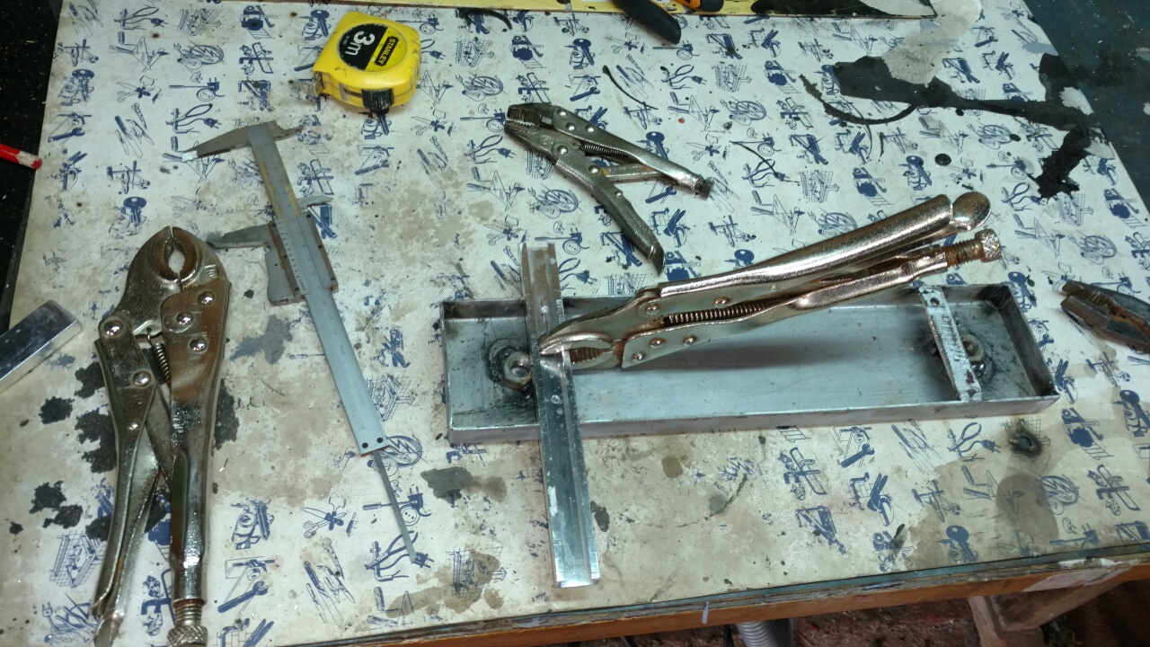

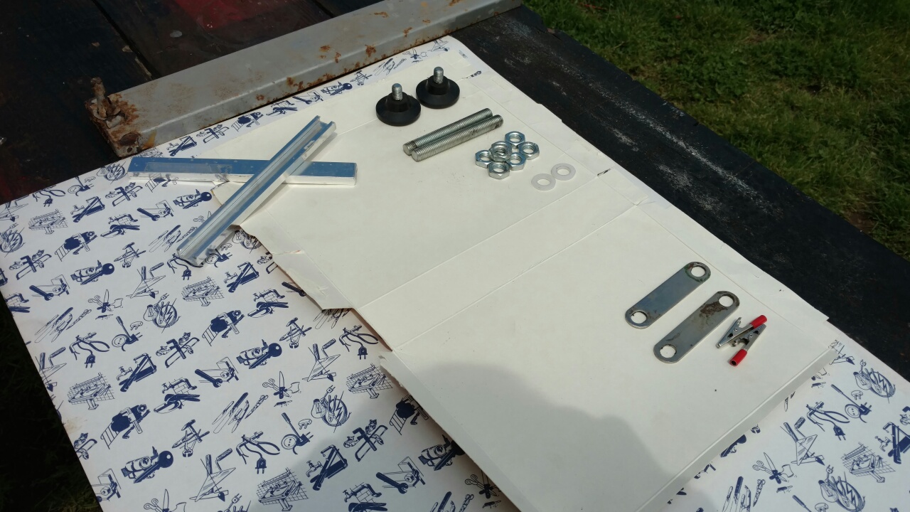

Um conselho malta..! não dêem preço ao que não querem vender...
Pois, um amigo meu insistiu comigo para vender o meu suporte para placas (que não estava interessado em vender) e para ele me deixar em paz, dei um preço maluco, e ele disse vendido... :o
O preço é surreal por uma cena daquelas, mas pronto.
Isso quer dizer que tenho q fazer um o mais depressa possível, e porque não partilhar aqui com vocês o projeto.
Como não tenho tido tempo para nada vou ser o mais sintético possível (mas como já me conheço com as manias de perfeccionista, não sei..)
Já separei os materiais, que serão metais de ferro, cobre e alumínio.
Como já fiz 2 anteriormente, quero anular os defeitos dos anteriores (vou retirar a opção de elevação por eixo (não me faz muita falta), colocar elevação total e algo que permita o encosto da mão para realizar uma soldadura mais firme). No geral, vou tentar torná-lo o mais funcional e sólido possível, vamos lá ver como isso corre.

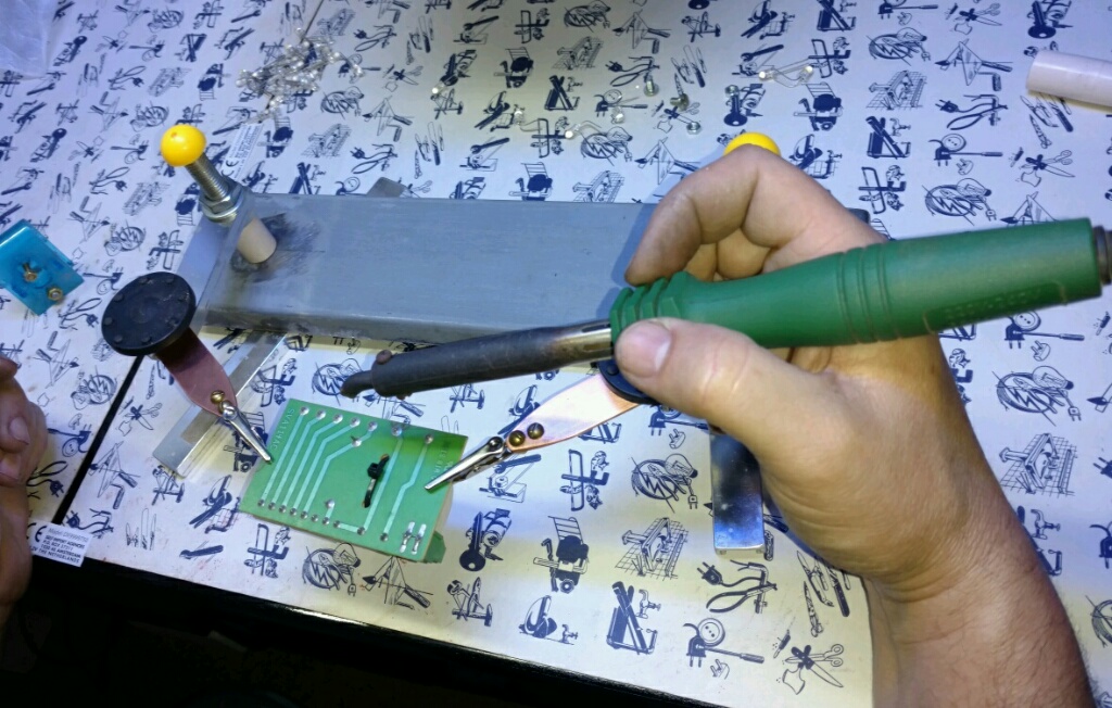

Mensagens: 5627
Estado: Desligado
Re: Projectos Pessoais Caseiros (para quem gosta de partilhar)
Mensagem por Emanuel Couto » quinta abr 20, 2017 10:49 pm
Suporte quase pronto ( acabei agora mesmo) mas que trabalheira que isso deu.... só falta ir para a pintura.
Aposto que alguns devem achar grande... mas foi feito mesmo à medida para ficar com mais folga com peças maiores, também é muito estável e dá para apoiar a mão para não tremer nas soldaduras mais pequenas.
