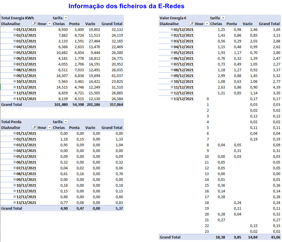

Voltando ao número de registos, o esperado para mim são 96 uma vez que um dia tem 1440 minutos (24*60) e por isso 96 quartos de hora (1440÷15). Tenho um shelly 3EM a fazer a monitorização da energia da habitação. No Shelly tudo é reportado em UTC. Quando importo a informação, faço o tratamento da mesma no que concerne os períodos de faturação (Vazio,Cheias e Ponta).
Anexo imagem com algumas tabelas com informação extraída dos ficheiros da e-redes.
Tenho uma instalação com inversor 3KW e 3.75KW de painéis. Uma das tabelas podemos ver "Perdas". Isso para mim são os KWh que não consegui consumir no netmeetering. Nos primeiros 13 dias já deixei passar 5.37 KWh (ainda tenho margem para melhorar apesar de representarem 5% do total da produção).

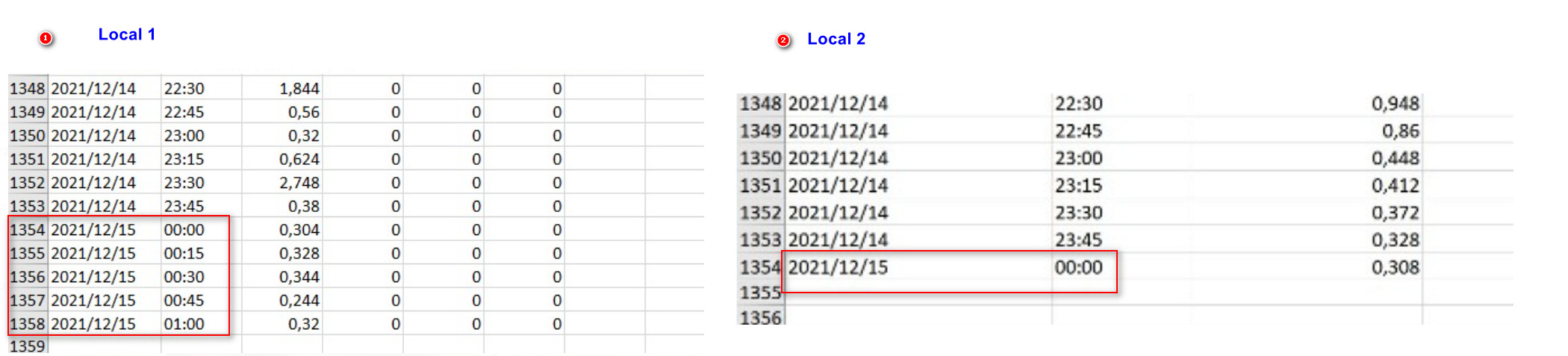

Em relação às diferenças entre os teus dois locais de consumo, por vezes os registos aparecem com atraso. Vai ver dentro de um dia ou dois se o Local 2 já não tem todos os quartos de hora após as 00h00.
