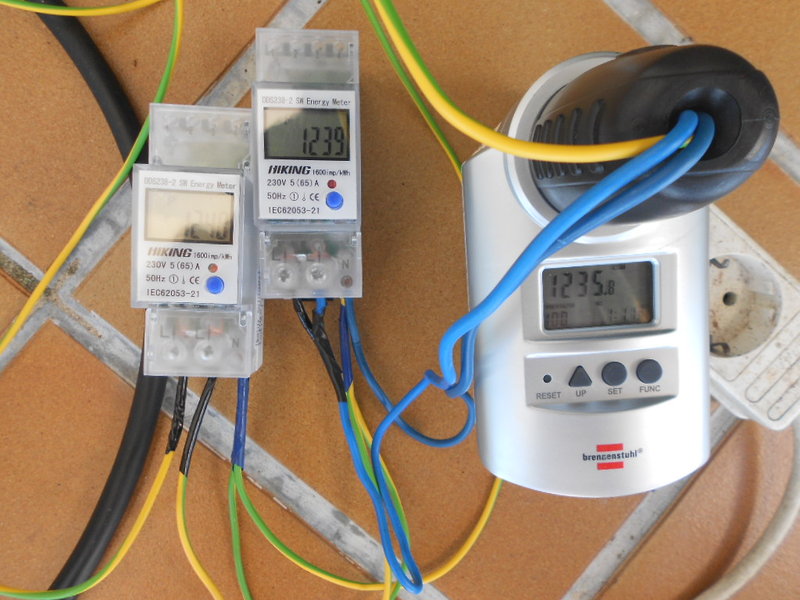

Medidor HIKING DDS238-2 SW

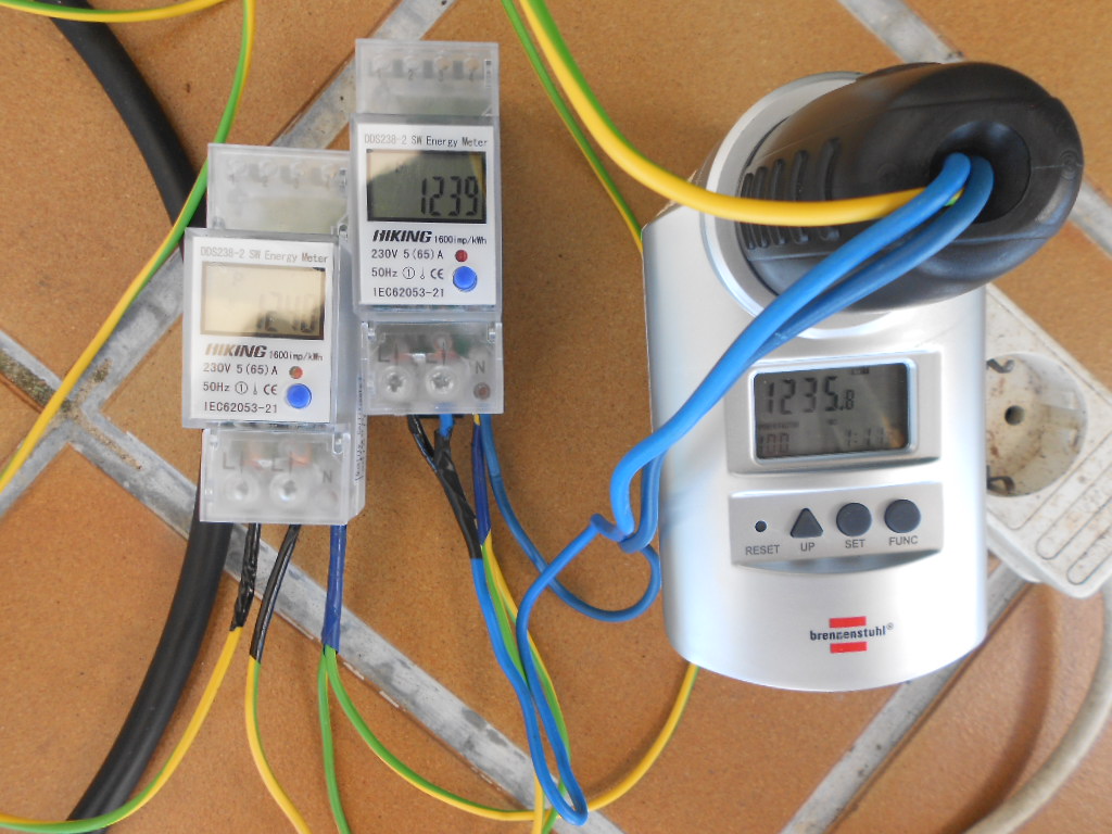

Comprei estes 2 Medidores de Energia – HIKING DDS238-2 SW - no Aliexpress:
Na foto estão montados em série, tendo no final o meu medidor de tomada, para comparação.
Todas as medições são praticamente iguais, com pequena variação na potência ativa.
A potência ativa decresce de +-1W, quando se passa de um medidor para outro, pelo que deve ser este o seu consumo (sem o led do display aceso). O medidor de tomada, o último da série, mede menos que o medidor HIKING anterior entre 1 a 3 W, consoante a produção (a diferença de 3W para uma produção de +- 1250W), o que é pouco significativo, até porque haveria a descontar o consumo do medidor que o antecede. Para 600W, a diferança < 1,5W. Para 100W, a diferença é quase nula.
A produção total de 1 dia foi igual nos 3 medidores.
Concluí, assim, que estes medidores HIKING são bastante precisos, comparados com o meu medidor de tomada.

Passaram ontem 3 dias de comparação entre os HIKING DDS238-2 SW e o Brennenstuhl.
Os resultados da produção acumulada nestes 3 dias é igual, às décimas. Seria estranho que dois medidores tão distintos e com diferente origem (Alemanha e China) fossem imprecisos exatamente da mesma forma. Reforço a conclusão da sua precisão.
Corrijo a suspeita de incremento do resultado ao desligar a corrente. Não a consegui confirmar, devo ter-me enganado antes nas leituras.

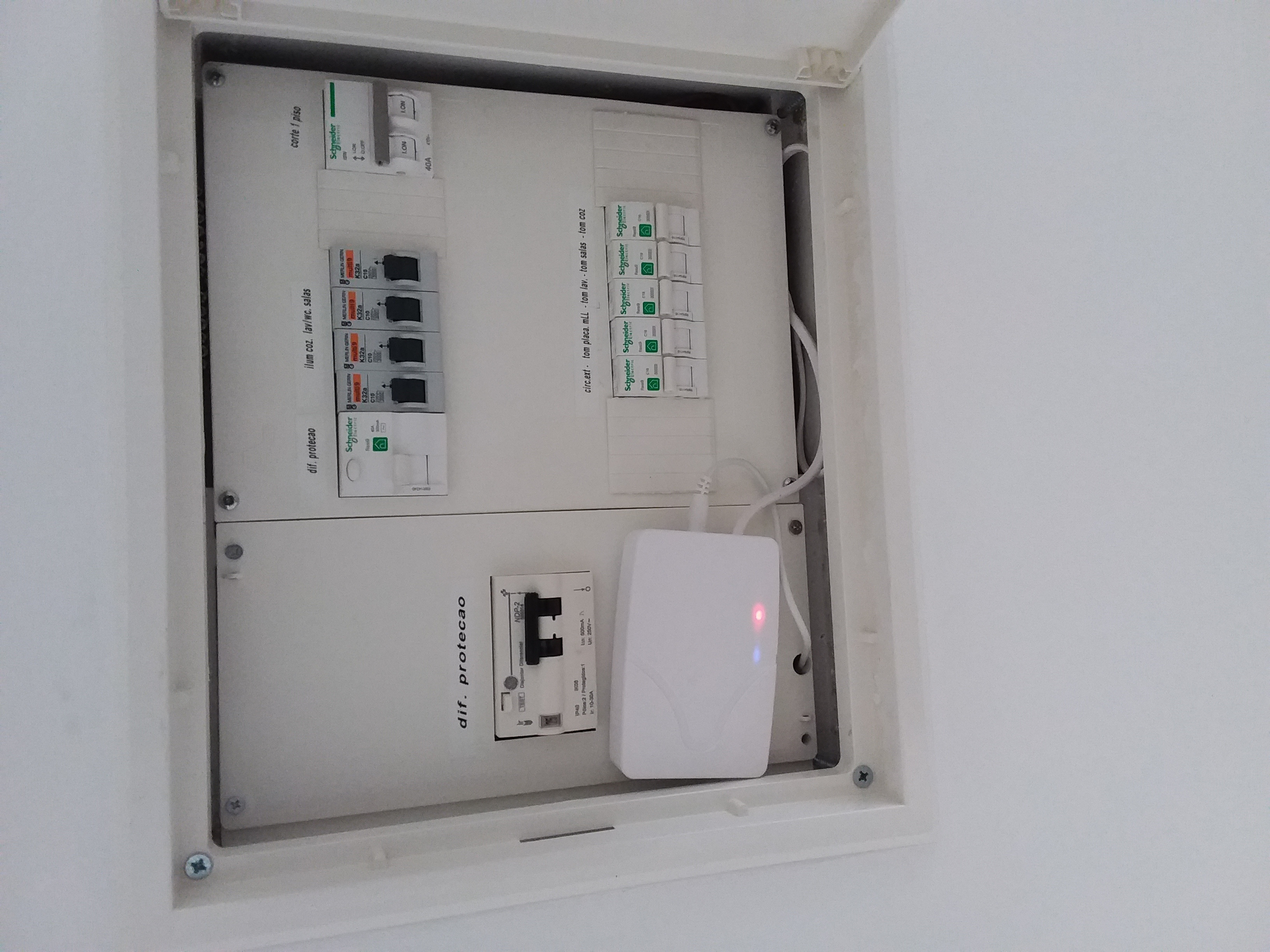

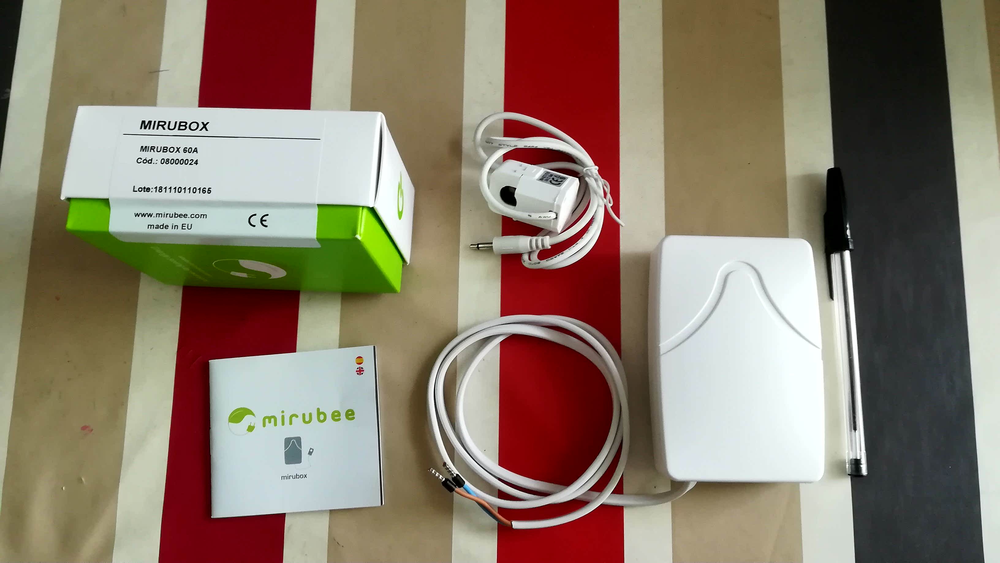

Com a vontade de tornar a minha casa mais eficiente e determinar o meu perfil energético decedi comprar um medidor/ analizador de energia.
Este é tb o primeiro passo para entrar no autoconsumo.
A escolha recaiu neste:https://www.efimarket.pt/mirubee-mirubo ... nteligente

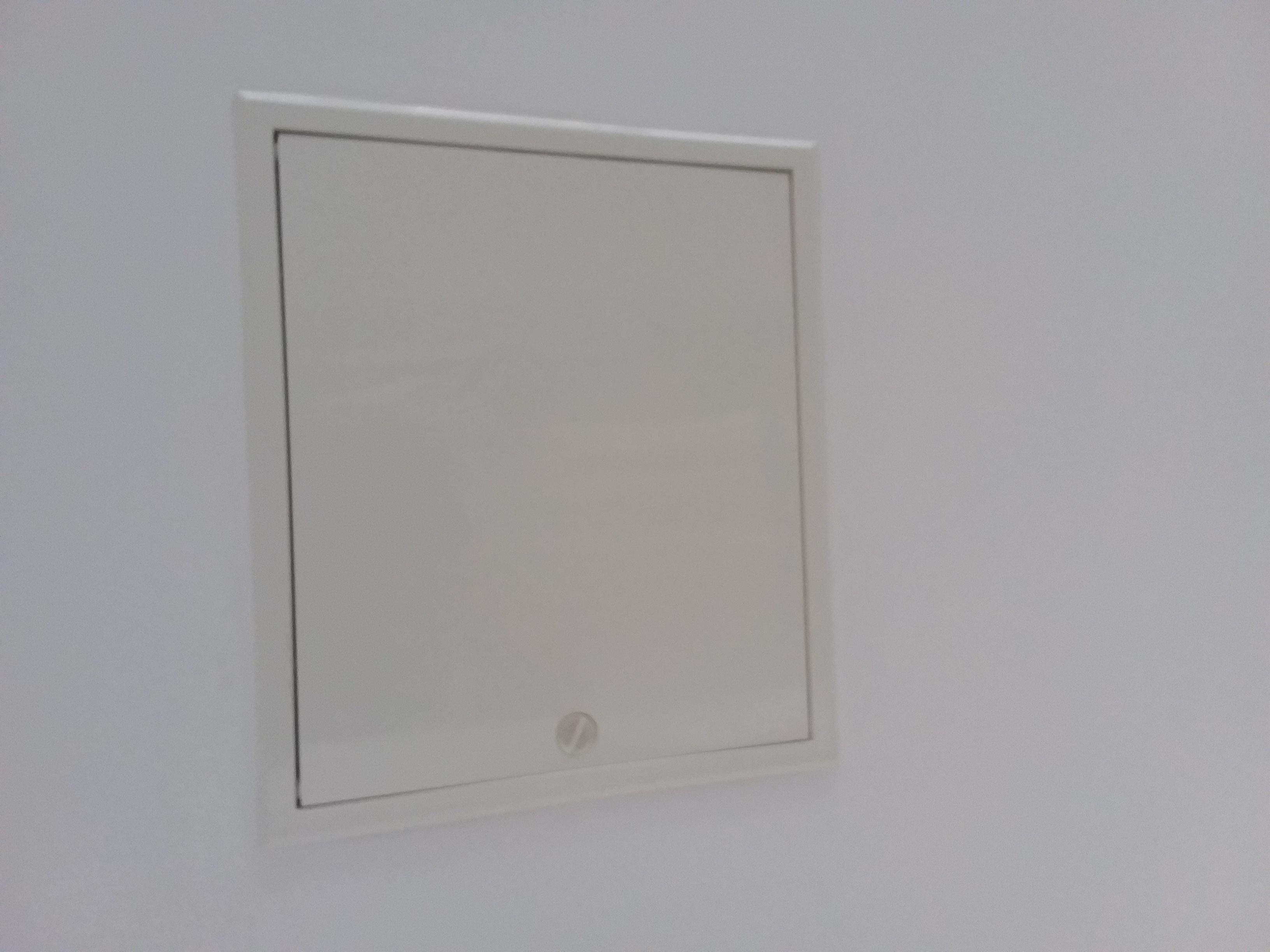

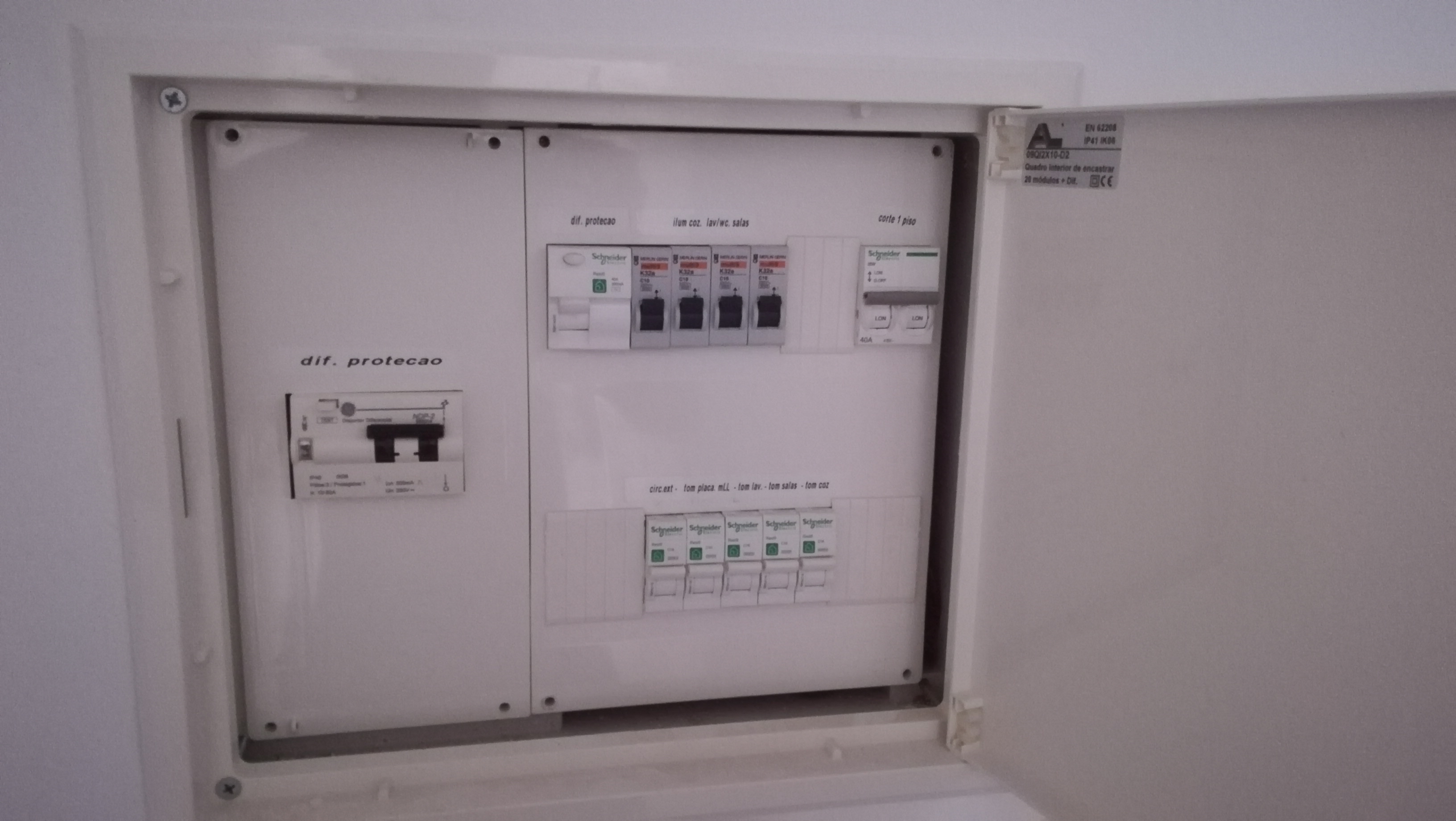

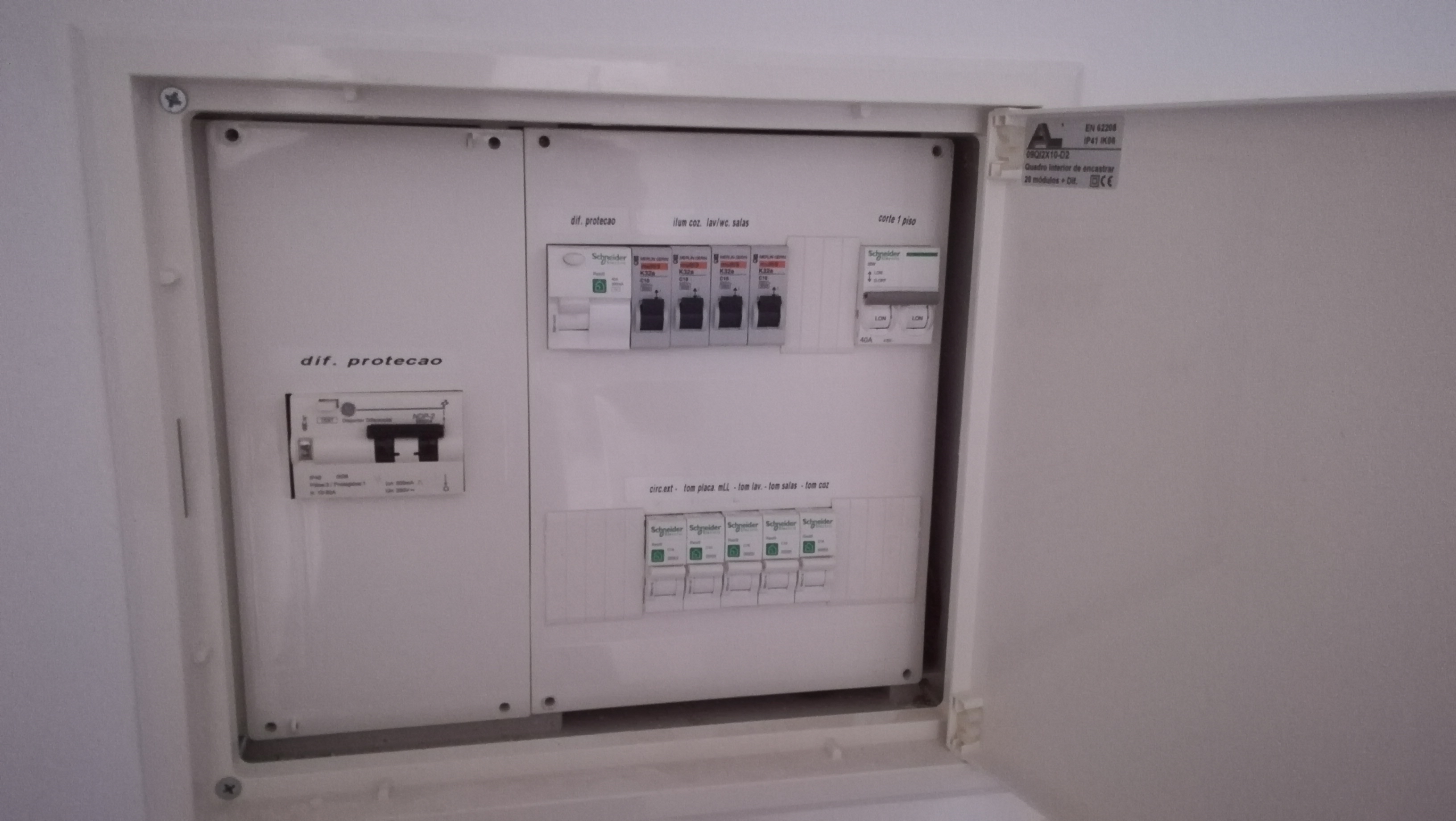

Não sou eletrecista mas tenho umas "luzes" e seguindo este video :https://youtu.be/81gDyAQnqks fiz a instalação.
O quadro.
O quadro.

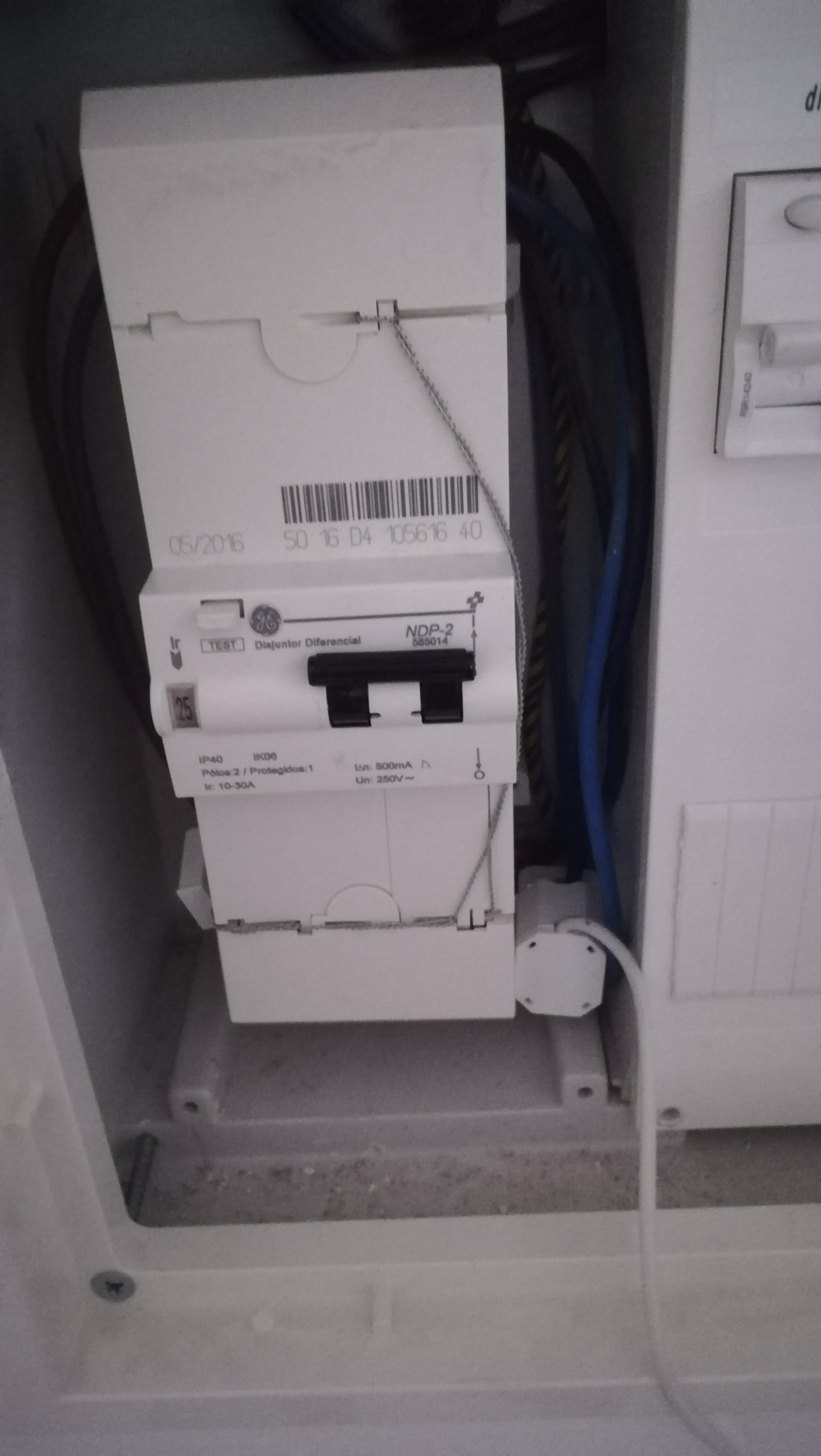

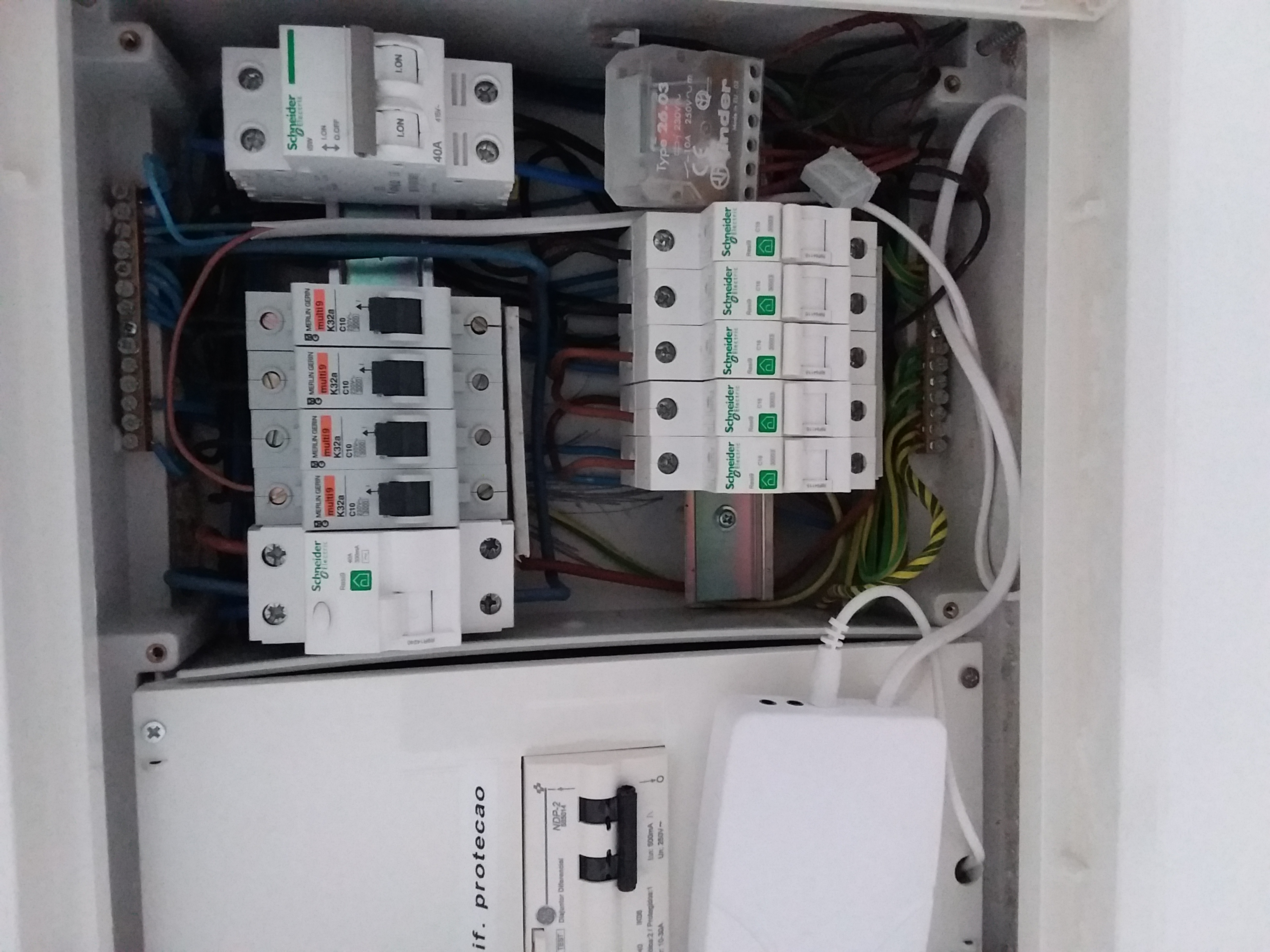

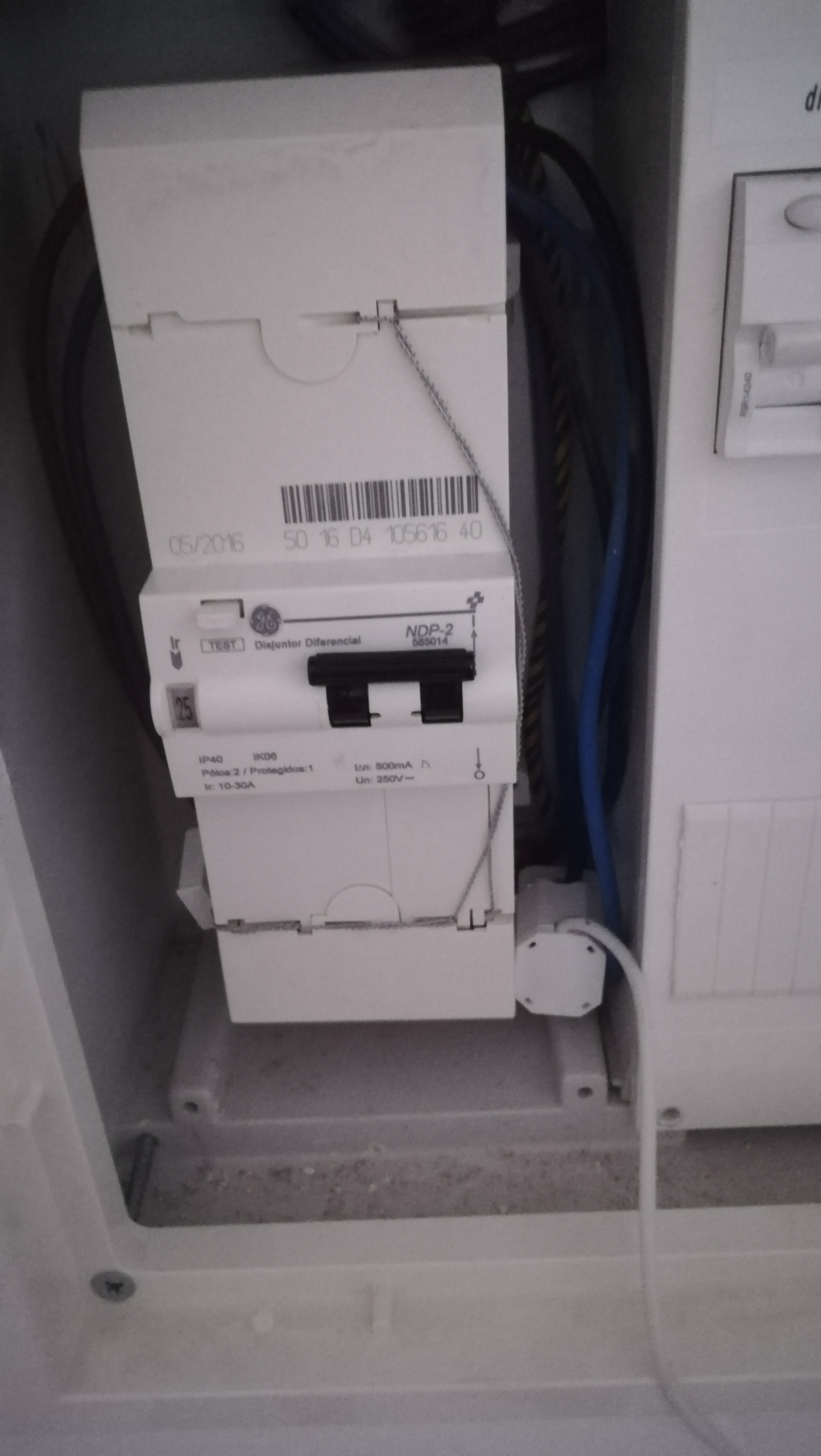

Tirei as tampas e como do lado do dif de proteção não dava para passar o cabo da pinça, fiz um furo com uma broca de dez para madeira nessa tampa.
Coloquei a pinça na fase e fechei.

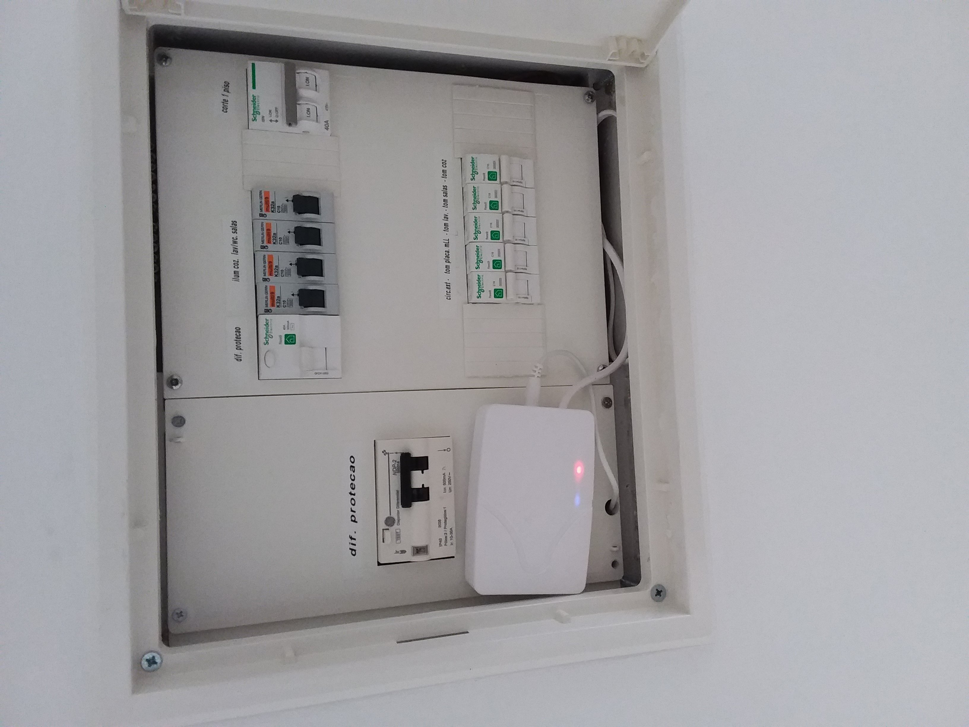

Como o meu contador tem espaço no interior, retirei o papel autocolante de dupla face e coloquei velcro para ser mais facil de retirar se necessário.
Fiz a ligação do neutro na barra e a fase no disjuntor da iluminação da cozinha, pois deve ser dos dijuntores que menos devo mexer.

Assim que tiver alguns dados concretos vou dando feedback.
