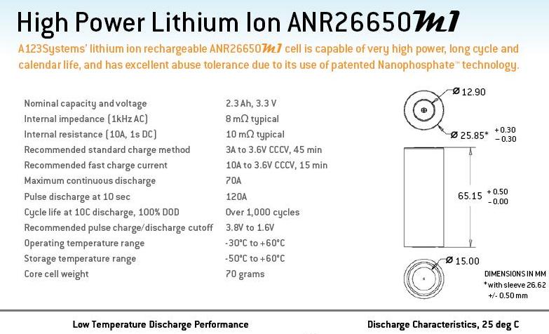

sim, mas a a123 tem as baterias no terreno, tem experiência e provas dadas, continua na investigação e já tem células que bate qualquer outra tecnologia, e podes compra-las claro, todas essas, apenas as vês na internet descrições sem provas.
as 2 tecnologias da a123 em tempo de carga
ciclos de vida da actual m1.
ciclos de vida a temperaturas altas 60º
reparem nas especificações, 1000 ciclos de vida a 10c de descarga (descargas de 6 minutos), 100% dod (depth of discharge), descargas totais, se encontrarem outra tecnologia mesmo no papel com estas caracteriticas, será pura coincidência, .
pdf da anr26650m!
