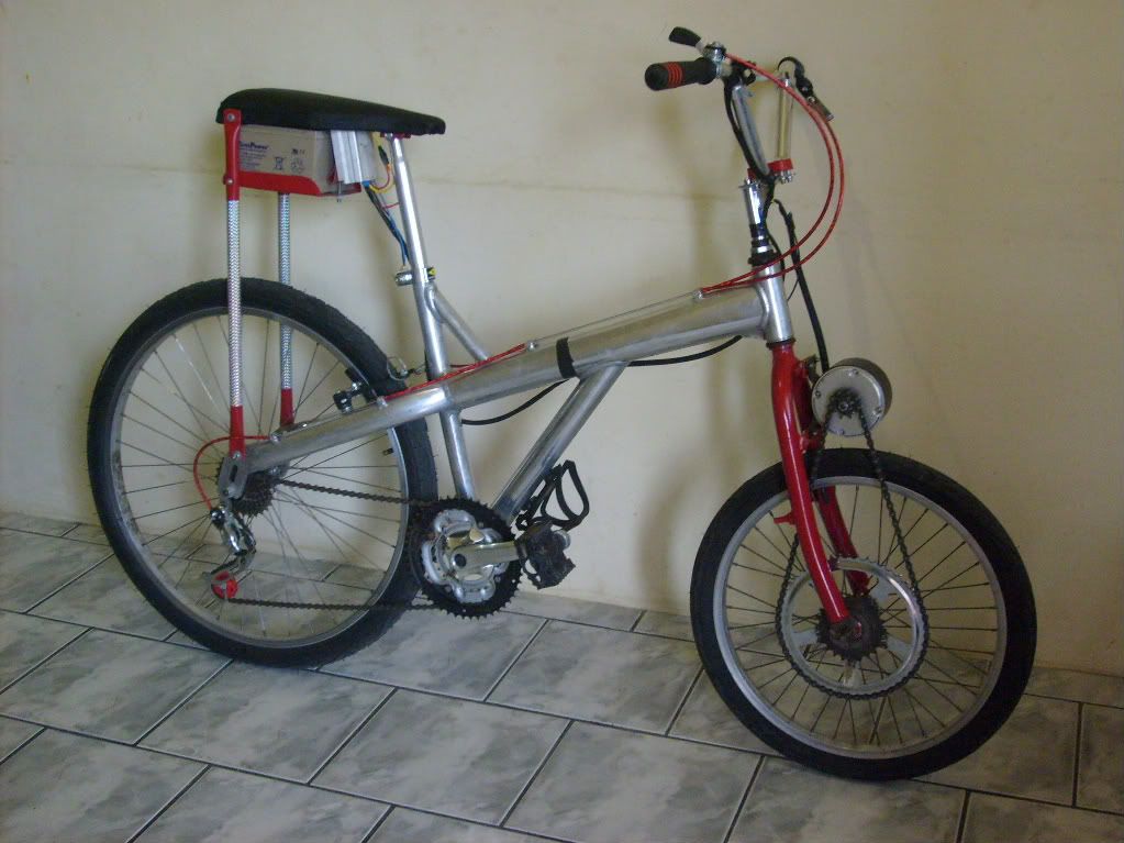

olá pessoal, moro em salvador/ ba e estou estreando no fórum, e colocando a disposição meu primeiro projeto bike elétrica com motor de scooter que apesar de já está em funcionamento julgo necessário algumas mudanças.
caracteristicas
motor: scooter 24 v, 250 ah meio fraquinho mas foi o único que consegui na época. adquirido no mercado livre
baterias: 2x 12v , 9ah de no break
transmissão: engrenagem do motor 9 dentes , roda coroa 52
atualmente estou utilizando um controlador porem sinto saudades do tempo em que ligava direto pois apesar da configuração estar correta percebi que perdi + ou – 30% de força , já que as pequenas inclinações não era problema.
autonomia: nunca parei para medir precisamente mas uma vez na orla da cidade estimo que percorri + ou – uns 20 km com força motriz.
minha bike com motor de scooter.jpg (31.58 KiB) Visto 4693 vezes

desculpem pessoal, acho que vacilei na postagem da imagem do tópico, aí vai a criança a que me refiro na mensagem anterior
