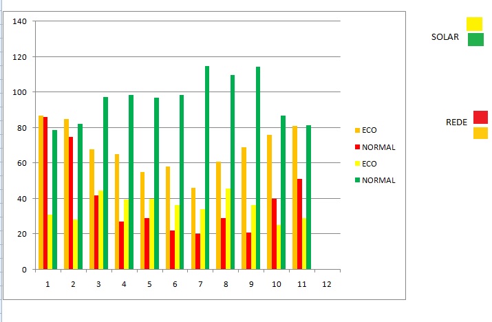

Olá a todos, depois de alguma ausência venho partilhar alguns dados de produção de energia deste ano.
Finalmente depois de muitas modificações isto está a funcionar de forma estável e sem falhas.
Uma vez que tenho tarifa bi-horária o meu sistema só funciona entre as 7h da manhã e as 00h.
No resto do tempo a tarifa é reduzida e não justifica ter o sistema em funcionamento e a descarga das baterias não vai além dos 18%
Tenho uma media diária de 4,5 Kw/h durante a semana e 6Kw/h ao fim de semana, posso sempre produzir mais mas não tem sido necessário !!
Mais tarde vou mostrar mais informação á medida que a for recolhendo

- produção de energia em 2015
- PRODUCAO 2015.png (42.3 KiB) Visto 7368 vezes

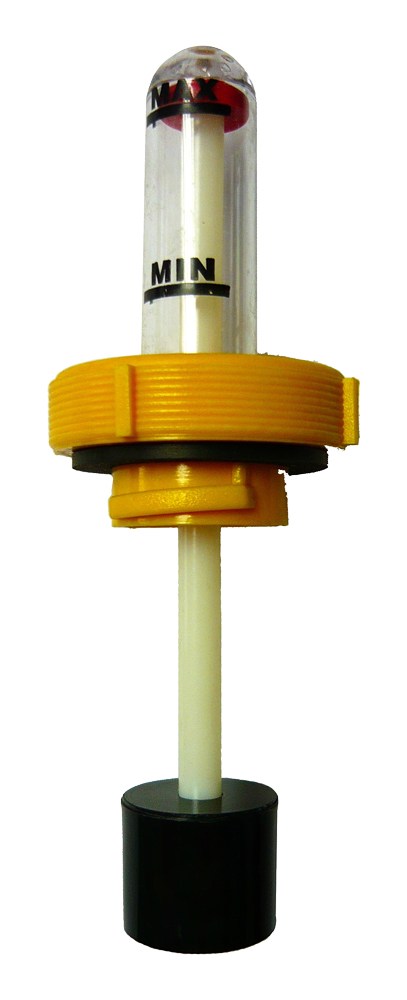

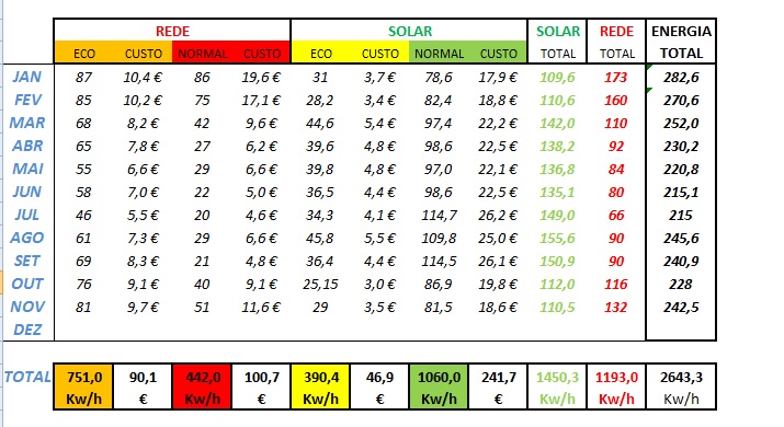

Mais uns meses que passaram e por aqui tudo se mantém a funcionar bem !
Deixo mais uma informação sobre a produção do meu sistema.
Recentemente comprei também um pequeno indicador de nivel para as minhas baterias, acho que tem muita utilidade !
Fica aqui a ideia para quem não conhece.
Este é especifico para as baterias Rolls 4500, mas acho que existe para outros modelos.
Cumprimentos a todos

Muito bom esse medidor! Posso perguntar onde adquiriu?
