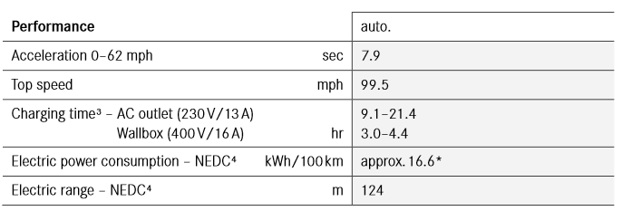

A ficha do veículo tem as seguintes especificações:
No meu entendimento, com estas características, o MB deverá ter 3 carregadores de 3,7 kWh (16A x 230V):
- Se for usada uma fase (16A), só é possível carregar a um ritmo 3,7 kWh.
- Se forem usadas 3 fases, é possível carregar com 11 kWh
Potência = sqrt(3) x 16A x 400V = 11085 W ~ 11 kWh
sqrt = raiz quadrada
Nesta ótica, o MB não pode carregar com 32A (7,2 kW) em circuitos monofásicos.
Se os postos da MOBI.E de 7,2 kW forem monofásicos (o mais provável), o MB só consegue utilizar metade da potência disponível nestes postos :shock:
