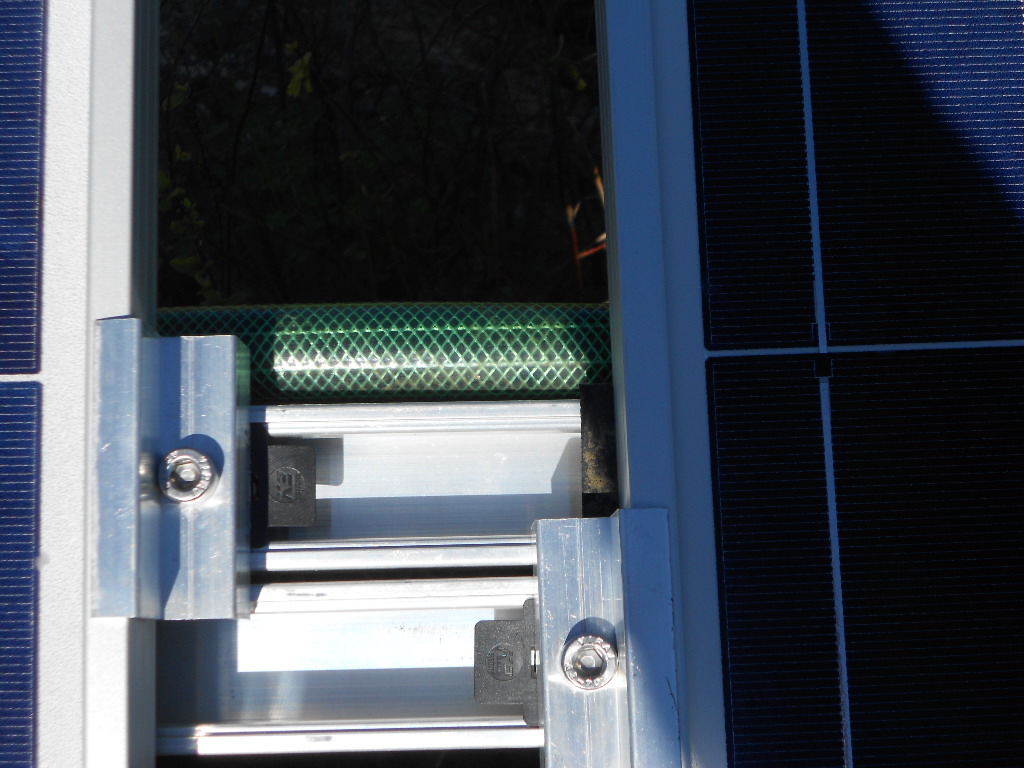

Nas fotos seguintes destaco um cuidado a ter: colocação dos cabos à sombra. No único caso em que isso não foi viável, cortei um troço de mangueira para envolver o cabo.

porque é que os cabos devem ficar á sombra??
bem documentado como sempre nos teus testes

O manual dos meus painéis RECOM recomenda evitar a exposição dos cabos solares à luz solar direta.
Finalmente, é uma questão de bom senso. O sol dá cabo dos plásticos, mesmo daqueles previstos para o suportar. É só olhar para os plásticos de alguns carros com 20 anos.
Não se trata de nenhuma norma mas, sim, de uma boa prática. Os bons cabos solares devem aguentar 20 anos ao sol. Depois, há-os resistentes a diferentes temperaturas. Mas os maus cabos, por vezes duram 5 anos, segundo li. E nestes Kits que compramos, não sabemos o que vem lá, mas duvido que seja algum cabo Mercedes.fsilva Escreveu:porque é que os cabos devem ficar á sombra??
