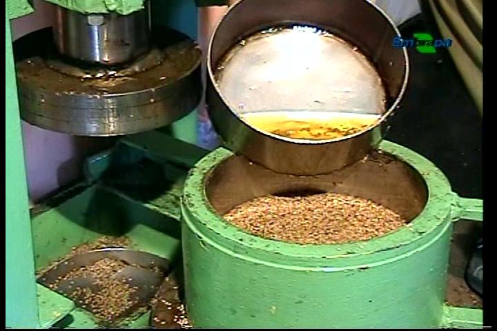

a foto pelo jeito foi tirada de um video, por isso a baixa resolução.
bom mesmo seria um desenho com um corte longitudinal, para a gente ver como a coisa funciona por dentro.

desculpe peguei a foto errada!
mandarei sim!
estou desenhando uma linha de produção para produção de cajuína e estou na faze da prensa.
mais tenho esse desenho da foto e outro mais simples, porém eficiente com materiais baratos e fáceis de encontrar.
mandarei sim!

vai mais uma foto em pespectiva!
- PDVD_013.JPG (54.97 KiB) Visto 28884 vezes

vejam essa!
- PDVD_010.JPG (52.71 KiB) Visto 28884 vezes

o que efetivamente vai definir a qualidade da prensa, é a quantidade de matéria seca que vai sair do resultado.
uma prensa ótima, utiliza como desenho um eixo helicoidal, que vai diminuindo de tamanho, no formato cônico, de forma que à medida que o material vai entrando na extrusora, os orifícios vão recebendo o óleo que foi retirado.
esse processo vai afunilando de tal forma, que na saída, sai um material em forma de um cordão grosso, com uns 6 mm de espessura, praticamente seco, podendo ser utilizado ( em alguns casos ) para alimentação animal.
