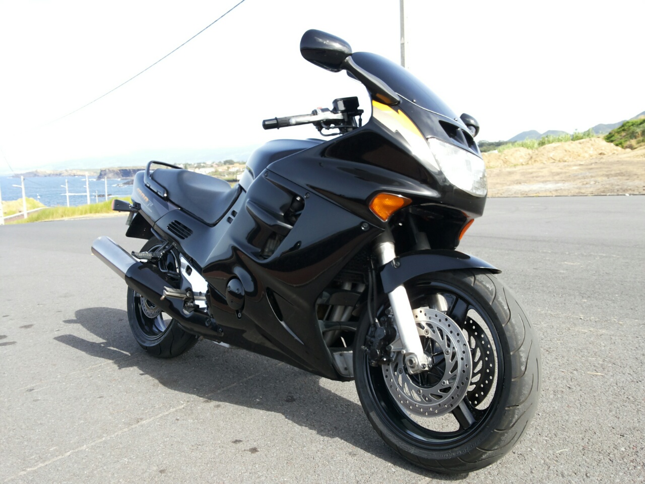

Umas fotos ainda "quentinhas" da mota pronta ;)
Re: Projeto de reparação e pintura da minha moto
Muito bonita... Ninguém diz a idade dela... Muito bem.
O fórum é feito destas partilhas e testemunhos obrigado por estas lições importantes...
Quanto a mota boas curvas...
wwuuuooouuuuu !!!! Brutal!!!! certeza que custou mas valeu a pena ;) Parabéns :)

Gostei dos reflexos, :D ficou melhor do que a outra que acabei por retirar...
Muito bom trabalho! (para quem não sabe, isto de fazer com que a pintura fique com testa perfeição, não é para qualquer profissional)
(só é pena não ter sido investido num VE, mas sempre é reaproveitar os recursos, que também é bom)
Iria jurar que o pneu da frente está com o sentido invertido!?

Obrigado Jorge !
Depois tenho que ver a cena do pneu...
O pneu está montado de forma correta Jorge!
De qualquer forma Obrigado por avisar ;)
Por acaso sou muito atento a estes "pequenos" pormenores...
Porreiro,
É que alguns fabricantes de pneus colocam de forma inversa o rasto.
Nada como seguir as especificações do fabricante.
