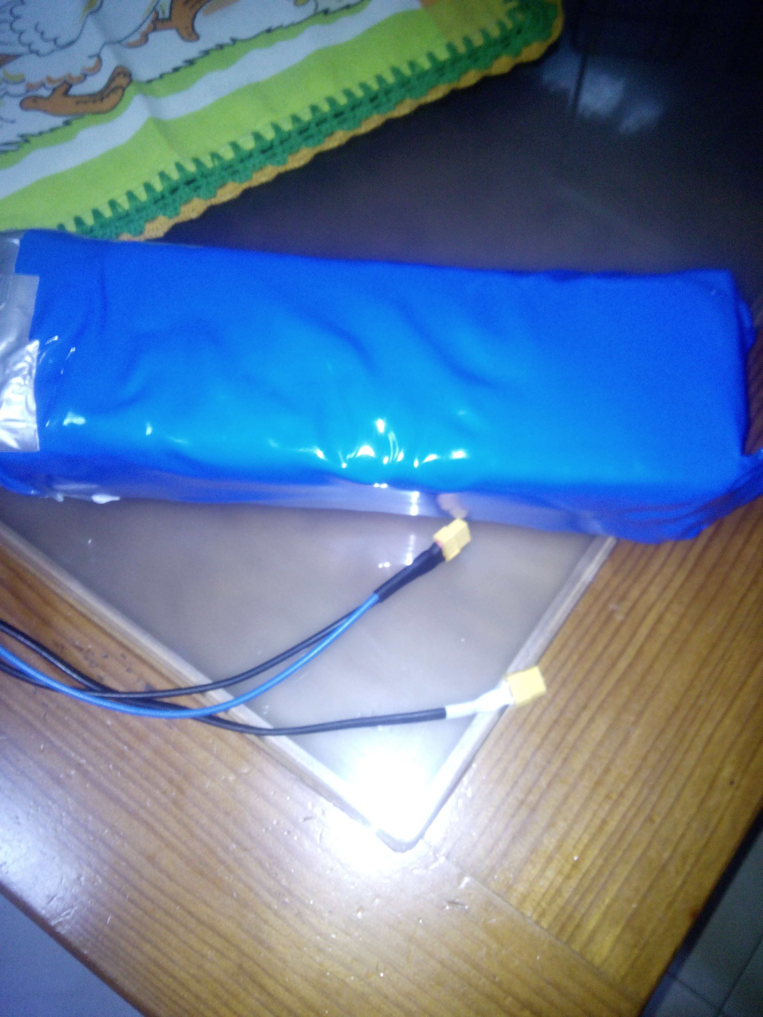

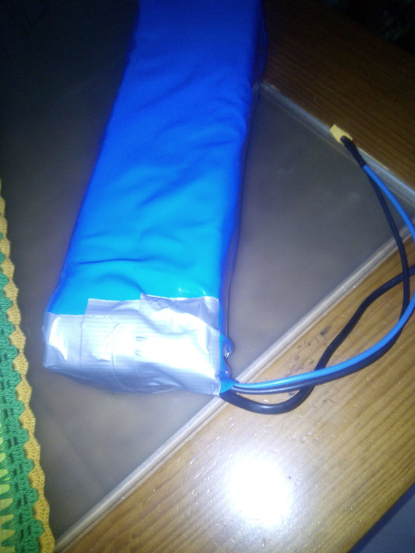

ha umas semanas atrás encomendei um pack de baterias ao nosso amigo fidel.
queria um pack novo para sustituir um pack de baterias de gel de 60v 12 ah(com 2 anos de intensivo uzo).duraram bastante.
a semana passada chegaram as meninas e o fidel montou o pack 17s5p,com um bms que comprei no aliexpress e sabado passado entavam prontas para entrega e fui ter com ele e trouxe as ditas cujas ,cheguei a casa carreguei o pack e fui dar uma volta,
parecia que tinha nitro(em comparação com as de gel)
diferença abismal,ate agora tudo direito,fidel super atencioso e prestável

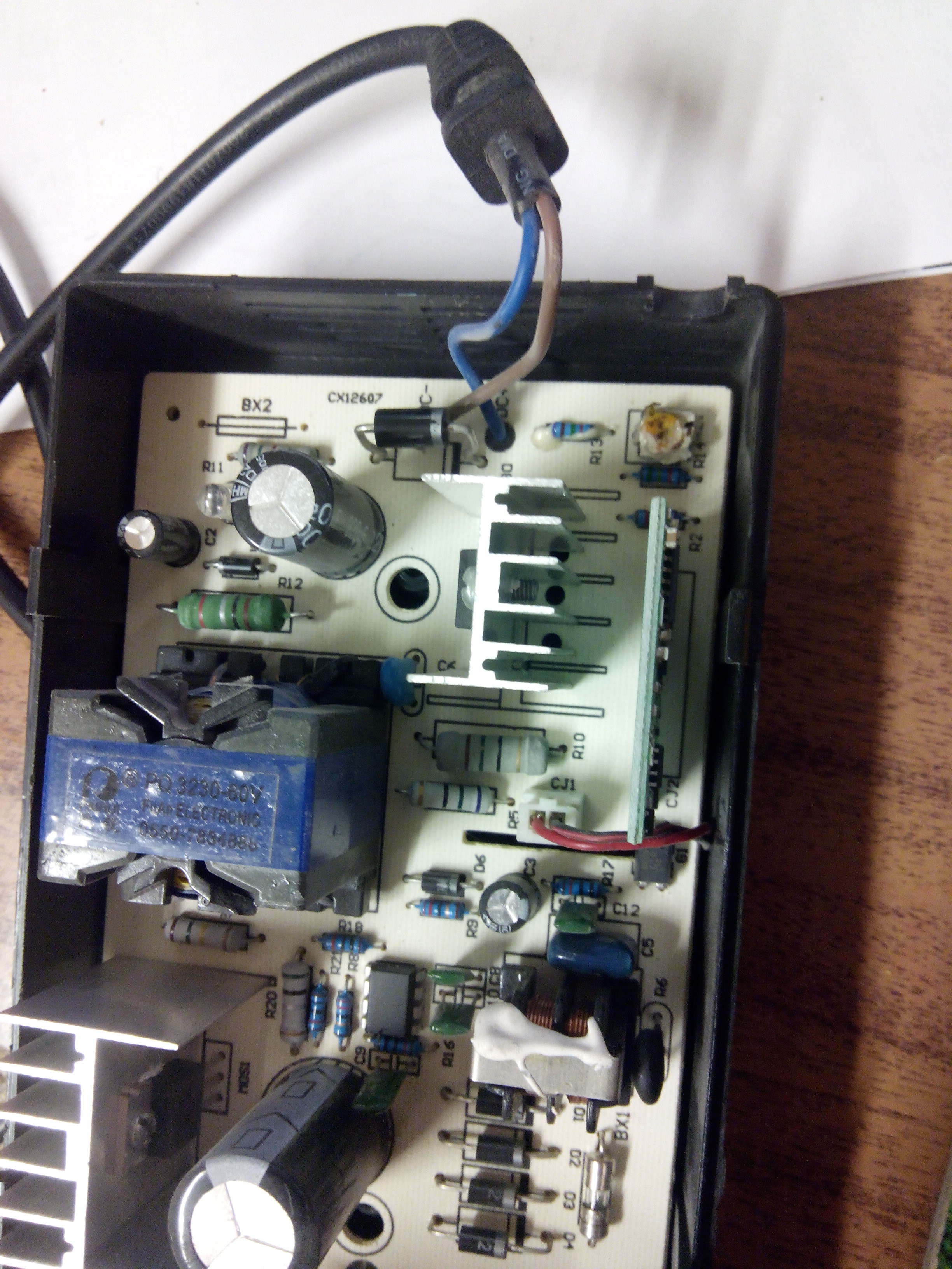

o meu carregador vai de 67.3v ate 73v.ja carreguei as baterias com o carregador nos 67.3v e ele nao desliga (nao passa a verde)medindo com o voltimetro,tive que desligar o carregador quando passou dos 71v nas baterias 2-sera possivel no carregador baixar mais a voltagem?
com um potenciómetro e ou resistencia
3-outra opção(bms ,carregador e outras) para que as baterias cheguem aos 69v,70v ou 71v, e nao carreguem mais?

Não está tudo perdido... Tens esse carregador que já trás um potenciómetro para afinação da tensão de corte em alta. Não esquecer que essa tensão não se mede em vazio, mas sim em fase final de carregamento.

Sim,.mas....no carregador a voltagem mínima 67.3v não deveria (parar) nos 67.3v nas baterias.Ou melhor.quando o pack de baterias chegasse a voltagem fixada no carregador (neste caso 67.3v) deveria,parar de carregar? Com,as,baterias de ácido gel parava quando chegava a voltagem programada no carregador. Nestas baterias não acontece isso.passa dos 67.3v e continua a carregar tendo eu de desligar o carregador da ficha aos 71v

Nenhum carregador, no seu normal funcionamento para baterias de chumbo, termina de carregar aos 67,3V. Essa tensão é a de manutenção para manter a bateria carregada. A tensão de final de carregamento será perto dos 74V. É aqui que a corrente vai diminuindo até ser atingido este patamar, onde ocorre o balanceamento por transpiração.

sim,por isso perguntei se poderia baixar a voltagem do carregador.no potenciometro nao da para baixar mais.secalhar algum resistor podia mudar para baixar mais o output

Por vezes tenho que substituir as resistências que estão em série com o potenciómetro.

A Pergunta de um milhão de euros? Quais resistências?por quais?

Depende sempre de carregador para carregador, mas eu faço sempre um pequeno calculo de cabeça, e quase sempre me chego perto. Uma questão de fazer algumas tentativas e ver os resultados. Mais não consigo ajudar, sem ter o material em mãos.
