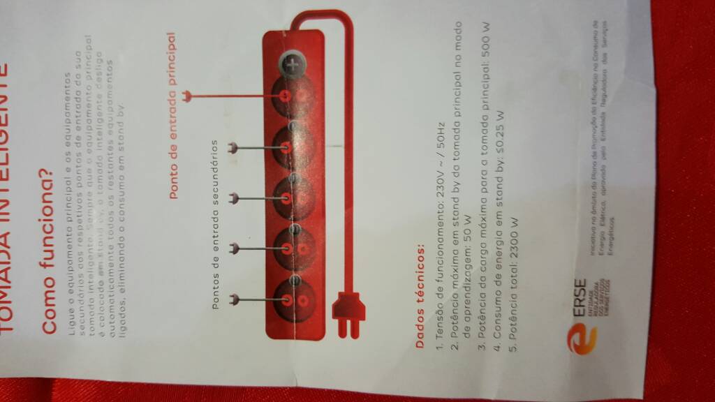

também já recebi a minha e....
Infelizmente as tomadas deste ano não têm o sensor de infravemelhos.
Sendo a meu ver inferiores em termos de poupança, ás do ano passado!
![Triste :(](./images/smilies/icon_e_sad.gif)
As deste ano, ao desligar-se a TV (tomada principal), ela desliga todas as restantes, porem a da TV fica sempre "on" ou seja com o stand by da TV ligado, havendo com isso o consumo permanente do stand by da TV, coisa que não acontecia com as do ano passado.
Mas ainda assim ajuda a poupar o consumo dos restantes aparelhos para quem nunca os desligava.![Piscar o olho ;)](./images/smilies/icon_e_wink.gif)
Infelizmente nem sempre as mudanças são para melhorar...![Triste :(](./images/smilies/icon_e_sad.gif)

Partilho da opinião do Tiago
Também já recebi a minha e sinceramente, GRANDE BANHADA, a minha também não tem qualquer sensor, só desliga as saídas secundárias, a principal mantém sempre corrente, fazendo com que o aparelho principal esteja sempre em stand by, não será estratégico por parte da EDP? assim cobra mais uns € a consumidores mais distraídos... vou voltar à minha tomada antiga que tem um botão Mágico ON/OF...

as do ano passado pelo menos poupavam mais...
as deste ano, já poupam menos lol assim sempre entra mais algum pra EDP
