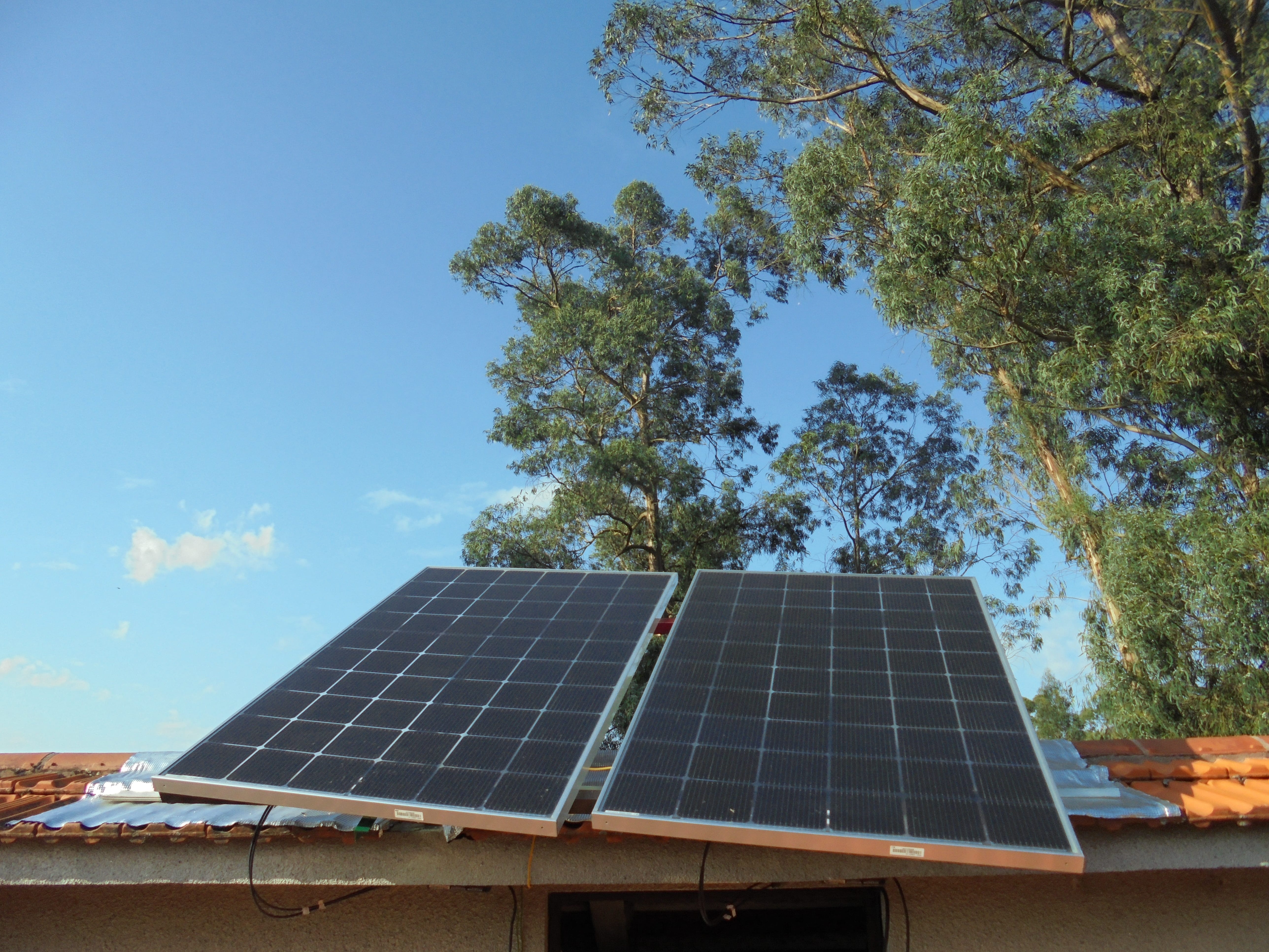

Boas amigos
após alguns meses kit em suporte provisório finalmente encontrei forma e o local coreto para instalação definitiva .
painéis alinhados 170 graus com inclinação 35 graus com ajuda programas para telemóvel , lunasolcol para alinhamento , transferidor para inclinação
lunasolcol identifica local coreto da nossa localização através sistema de gps do telemóvel dessa forma podemos alinhar painéis 180 graus através da imagem de satélite .
atenção tela de alumínio para dar mais brilho painéis logo mais algumas gotas de energia :lol: :lol:
no futuro vou colocar espelhos na parte debaixo dos painéis dessa forma não m afecta micro-inversores devido calor
aqui fica algumas imagens do meu kit
painéis solares lg 300w bifaciais
Estrutura de ultima geração heheheheeh
micro-inversores , enphase

bem se não sabes ficas a saber painéis bifaciais recebem os raios solares nas 2 faces .
certo que valores não são muitos mas vale sempre pena ter algo a reflectir na parte de baixo do painel no meu caso tela de aluminio
futuramente vou colocar um espelho ou algo muito parecido
sempre evoluir :lol: :lol:
painéis lg , micro-inversores enphase combino na perfeição
abraço

bem aqui fica mais um teste meu bixo
após vários dias de sol meu sistema não passava do máximo da sua potencia = 515w para chegar este valor medidor esta 230w isto varia sempre do valor que esta medidor .
como já referi no post acima a inclinação painéis esta 35 graus máxima que chegava 483w ,certo que sol esta mais baixo nesta altura do ano =inverno .
foi ai que resolvi meter mãos o trabalho dessa forma alterei inclinação painéis 45 graus dessa forma kit bate no máximo 515w por vários momentos .
neste mesma data kit esteve 499w entre 11h - 13h-45m com vários picos 515w
na minha mudaste opinião este tipo de painéis precisão mais inclinação
produção 08-01-2017 = 2.472kwh
estou sempre aprender
gosto desta aventura
vamos lá pessoal
Mensagens: 2441
Re: kit autoconsumo 2- painéis lg 300 n1t-g4 neon 2 bifaciais +2- microinversores Enphase m250 72 células.
Essa incinação só se aplica agora com o sol de inverno, pois de verão necessitam novamente de menos angulo pois o sol fica menos baixo.
O melhor é sempre encontrar uma posição intermédia mas mais a tender para o verão, pois a taxa UV será maior (de 6 ou 7, e no inverno, 2 ou 3) e logo melhores produções virão.
