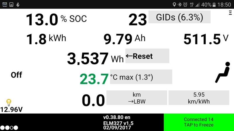

RJSC Escreveu:QC - Quick Charges - Nº de carregamentos rápidos efetuados (através da tomada chademo)
L1/L2 - Level 1 / Level 2 Charges - Nº de carregamentos AC efectuados (através da ficha j1772)
AHr - Capacidade total da bateria em Amperes-Hora (Ah)
SOH - State Of Health - Capacidade total da bateria relativamente a um pack novo de fábrica
Os valores de AHr e SOH vão descendo os 2 com a degradação da bateria.
Hx - Parâmetro que se pensa estar relacionado com a resistência interna da bateria.
SOC - State Of Charge - Estado de carga da bateria relativamente à sua capacidade máxima no momento
Onde vês 385V é a tensão da bateria de tração e onde vês -0.07A é a corrente da bateria de tração. O valor é negativo quando está a sair corrente da bateria e positivo quando se carrega a bateria.
DTE - Distance to Empty - Autonomia do carro calculada com base no consumo médio definido onde tens 6.44 km/KWh, e até atingir 5% como está definido (esse valor pode ser alterado, eu uso 3% que é quando aparece a tartaruga)
GID - Unidade de Media de energia contida na bateria utilizada apenas pela Nissan, cada GID corresponde a 0.08 kWh - Esta unidade de media não se utiliza em mais VE nenhum fora da Nissan, por isso não vale muito a pena ligar-lhe.
Mais vale utilizar a energia em kWh.

pemifer Escreveu:Deram-te mais informação do que a que eu sabia...
Já agora aquela indicação 13.04V é a tensão da bateria de 12V.

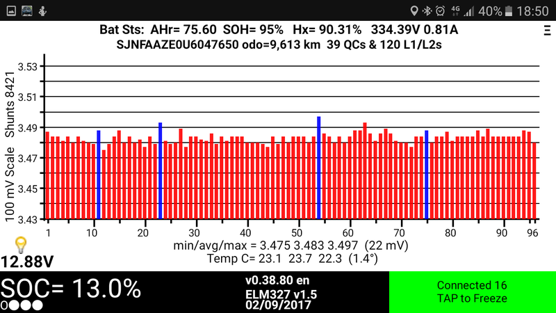

O_volt Escreveu:Os shunts estão errados, mas também não tem importância.
Fala com o mrider, ele é da Madeira e explica-te isso muito bem.
Shunts???
Onde e quais? Imagem

Re: Pérola do Atlântico
De lado no gráfico das células tens "Shunts 4812", que nas definições deves mudar para 8421, mas isso influencia apenas a marcação das células a vermelho ou azul, sendo as vermelhas as que têm o shunt ativo para fazer o balanceamento do pack.
RJSC Escreveu:De lado no gráfico das células tens "Shunts 4812", que nas definições deves mudar para 8421, mas isso influencia apenas a marcação das células a vermelho ou azul, sendo as vermelhas as que têm o shunt ativo para fazer o balanceamento do pack.
Isso, obrigado.

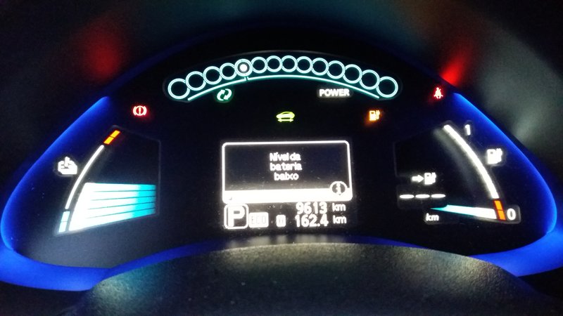

Atualização:
Agora com mais uns quantos quilômetros, está bem perto da barreira dos 10000kms.
Ainda nestes dias, a autonomia foi levada quase ao extremo.
Em condução normal, modo ECO, ficou-se pelos 162kms restando muito pouca bateria para usar.
Tirei umas fotos para confirmar e até um dia mais tarde recordar.
Engraçado que pelas leituras do LeafSpy, a capacidade da bateria aumentou. (Y) Pouco, mas aumentou. Deve ser do frio , pois estes dias estiveram temperaturas mais baixas que o habitual.
Algo que ainda não compreendi é o motivo do LeafSy contar cargas do tipo L1/L2 a mais, pois tenho carregado o carro de três em três dias e ele contar pelo menos uma carga por dia :? Alguém sabe o motivo?
A única coisa que me vem à memória é o facto do Leaf estar programado para carregar todos os dias durante o período noturno, mesmo não o fazendo todos os dias...
