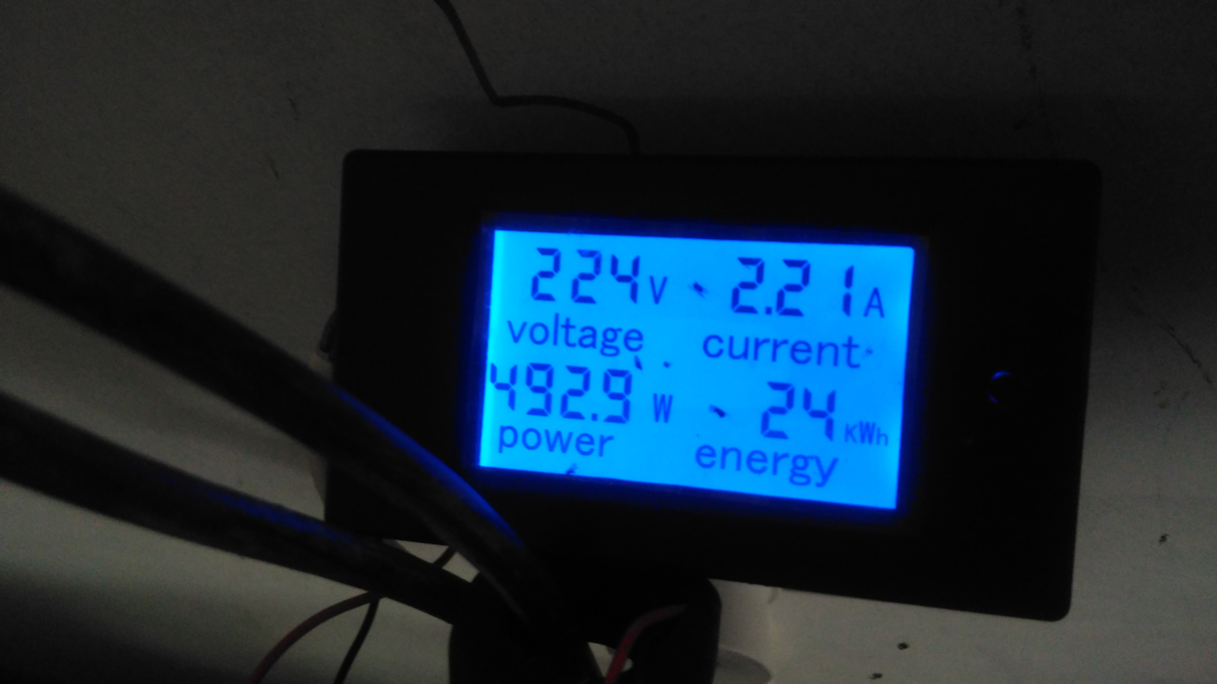

Hoje foi atingido um record,os 2 painéis do seguidor e BeOn estava a produzir....
