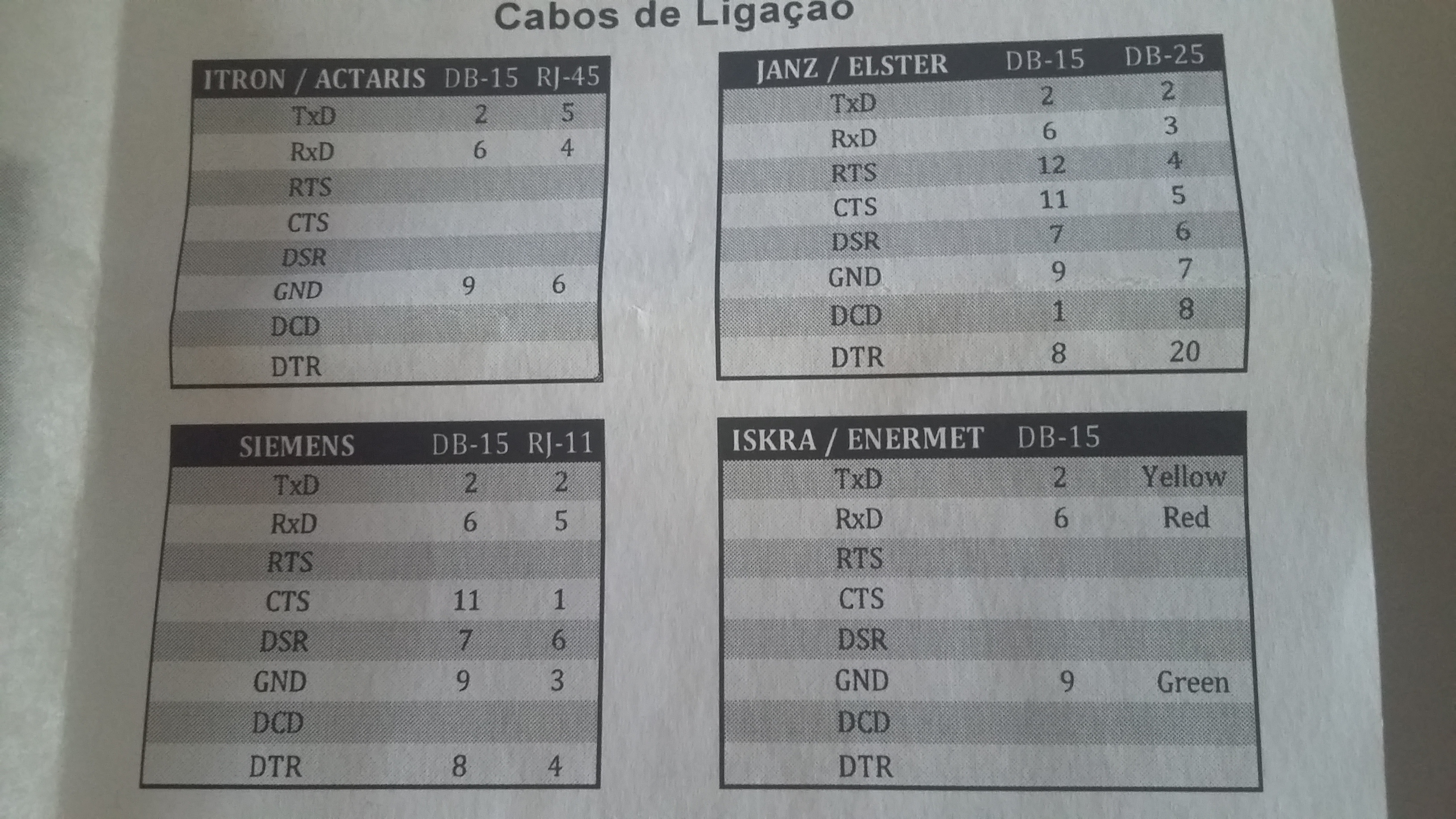

Tenho um sistema de Microprodução fotovoltaico, com um contador Landis+Gyr e até há pouco tempo, também com um modem Landis+Gyr, que se ligação directamente um ao outro através de ficha RJ12.
Entretanto tive um problema com o Modem Landis+Gyr, modelo CU-G31, que deixou de comunicar e arranjaram-me um modem CINTERION, modelo MC52 só que este agora tem uma porta de comunicação DB9 pinos, pelo que agora não sei quais as alterações de pin-out a fazer ao cabo, pois apesar de já ter tentado algumas ligações típicas RS232 (2-Tx; 3-Rx; 5-Gnd), não consigo estabelecer a comuicação.
~Existe alguém que tenha utilizado o modem CINTERION e que saiba qual o pin-out a seguir ?? Obrigado

Boa tarde.
Não sei se já resolveu o problema mas vou meter aqui algumas ligações que vem no ITRON que possam servir de ajuda.
Cumprimentos
