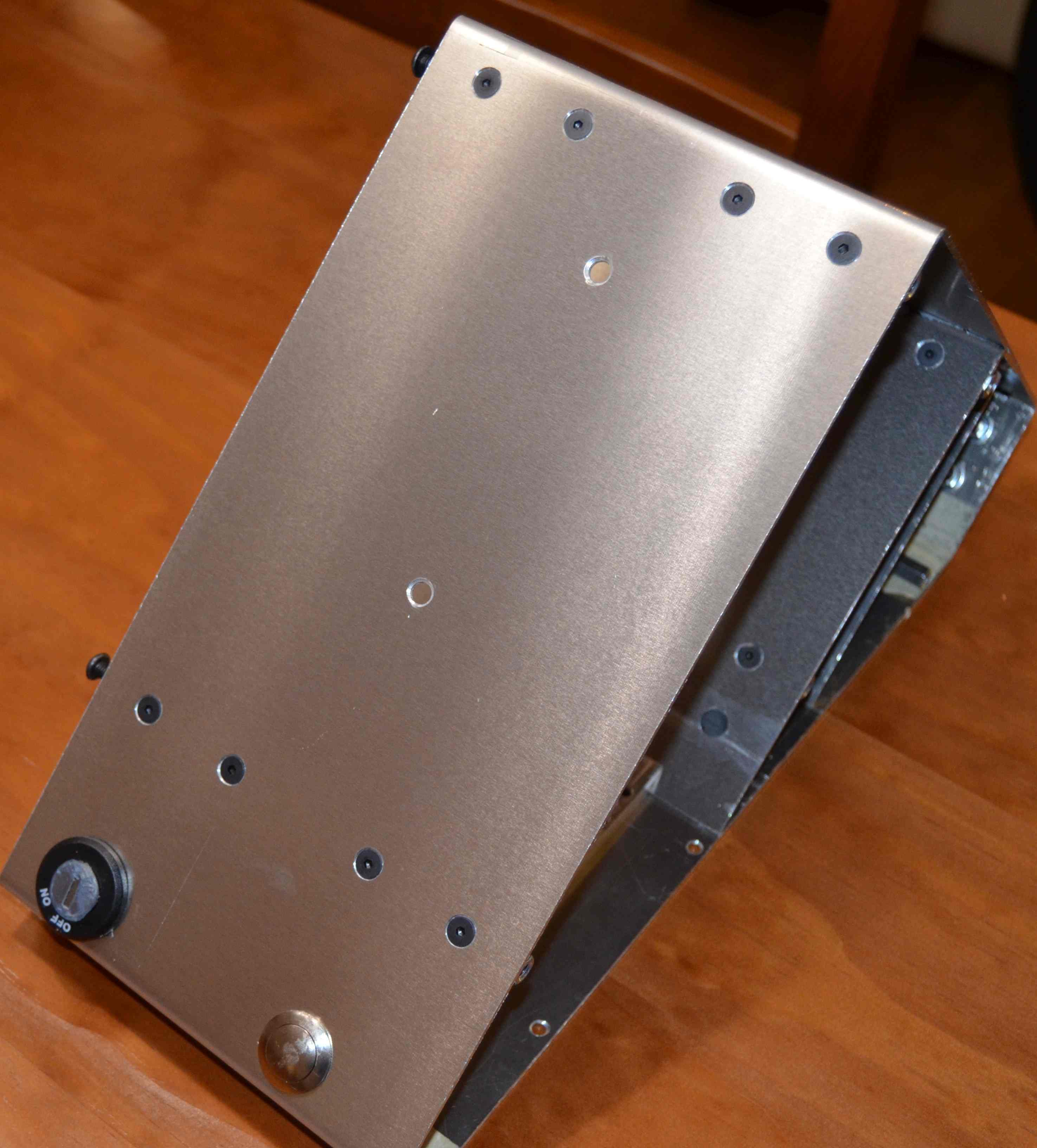

A trabalheira, continua...hoje instalei o botão para o "pré-charge".

Tenho tido algumas perguntas, qual a razão das "tampas" que tenho andado a fazer para o interior da caixa ? É apenas, para os fios e cabos, ficarem tapados e mais seguros.
Fica aqui a ideia.

A parte do "cobrir" os cabos está terminada. Agora é hora de fixar as "fêmeas" roscadas, que vão servir para colocar os painéis laterais. Para a montagem final, para além dos parafusos, vou usar 3M DP420.

Vou acabando pequenos detalhes. A caixa da bateria está quase...
Hoje chegou um suporte para a minha luz frontal, vindo da China e por incrível que pareça, demorou 1 semana a chegar...da China...em correio normal... :shock: :shock:

Hoje, finalmente acabei uma parte "chata" da construção. Finalizei os suportes onde vão aparafusar os painéis laterais. Trabalho minucioso...fazer pequenos furos, abrir roscas...
Os painéis laterais, já estão cortados "por alto". Agora é colocar no sitio e acabar a 100%.
