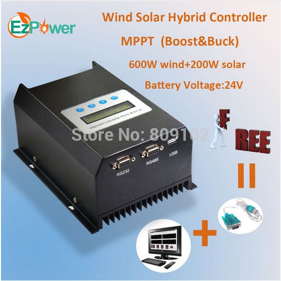

A questão aqui é esta, todas as eólicas precisam de controlador com travão automático e esta não, em todos os modelos e vídeos na internet as eólicas de eixo vertical só utilizam pas na vertical e esta também tinha na horizontal.
Ao retirar as pás da horizontal a eolica passou dos 20 e poucos voltes para 51v.
agora falta me perceber como obrigar o controlador a fazer o paralelo com as baterias. com solar é fácil ter tensão superior agora com a eolica nao está a ser fácil de o conseguir.
pode ser que com a chegada das 3 pas a tensão consiga subir mais um pouco.
Hoje não tenho tempo para fazer testes só mesmo ao final do dia.
o meu próximo teste será ligar 4 baterias carregadas na entrada do carregador para ver se ele faz o paralelo e a eolica começa a produzir.

Passei o dia a pensar nisto da eolica e do controlador e finalmente percebi como a coisa funciona.
Tenho de ligar a eolica em paralelo com as baterias na entrada do controlador e a saída do mesmo ás resistências para o dump load.
O controlador só gere a carga das baterias em 3 etapas e quando a bateria está a 100% queima o que for produzido a mais nas resistências.
JMLorenzo e Wolfire é mais ou menos esta ligação que fizeram na vossa eolica?

Isso mesmo, eolica em paralelo com baterias e controlador e comum e saida dump para resistências

Tinha isto mal ligado. É o que dá andar a fazer as coisas ao final do dia cheio de sono....
Tinha a eolica na entrada do controlador e as baterias ligadas na saída para a dump.
Hoje estou de folga e vou tratar disto, obrigado pela ajuda Wolfire :)

Só agora vi o manual do teu controlador (coisinha complicada) no meu a entrada é 3 fases alterna.
