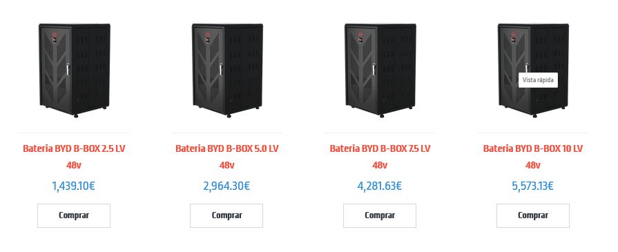

Novas baterias de Litio BYD-Box 48V
Última edição por JMLorenzo em domingo nov 26, 2017 11:14 am, editado 1 vez no total.
A Green Power já ultrapassou os 200KW mês (no verão)
![Sr. Verde :mrgreen:](./images/smilies/icon_mrgreen.gif)

Pedro Lima tem essas baterias a melhor preço, pack de 10 kWh por 5500€
https://www.solarshop.pt/index.php?rout ... uct_id=828
Nissan Leaf 40kw
Nissan Leaf 40kw
- Mensagens: 363
- Registado: sexta jan 25, 2013 8:04 pm
Re: Novas baterias de Litio BYD-Box 48V
Antes de abrir o tópico tinha estado no site e só reparei nas de Lítio 400V foi por isso que coloquei o tópico.jpc Escreveu: ↑sábado nov 25, 2017 11:11 pm Pedro Lima tem essas baterias a melhor preço, pack de 10 kWh por 5500€
As minhas desculpas ao amigo Pedro Lima que é o meu fornecedor de material solar.
p.s. já editei o primeiro post

Estas baterias ficam a ~550€/kWh, o que é carote.
As baterias da evpower ficam abaixo dos 400€.
Conseguem-se baterias lá fora por 265€/kWh.
(pode ser assim, sr. Admin? Só para conversa ser relevante e não ter de abrir um post só para explanar a diferença...)
