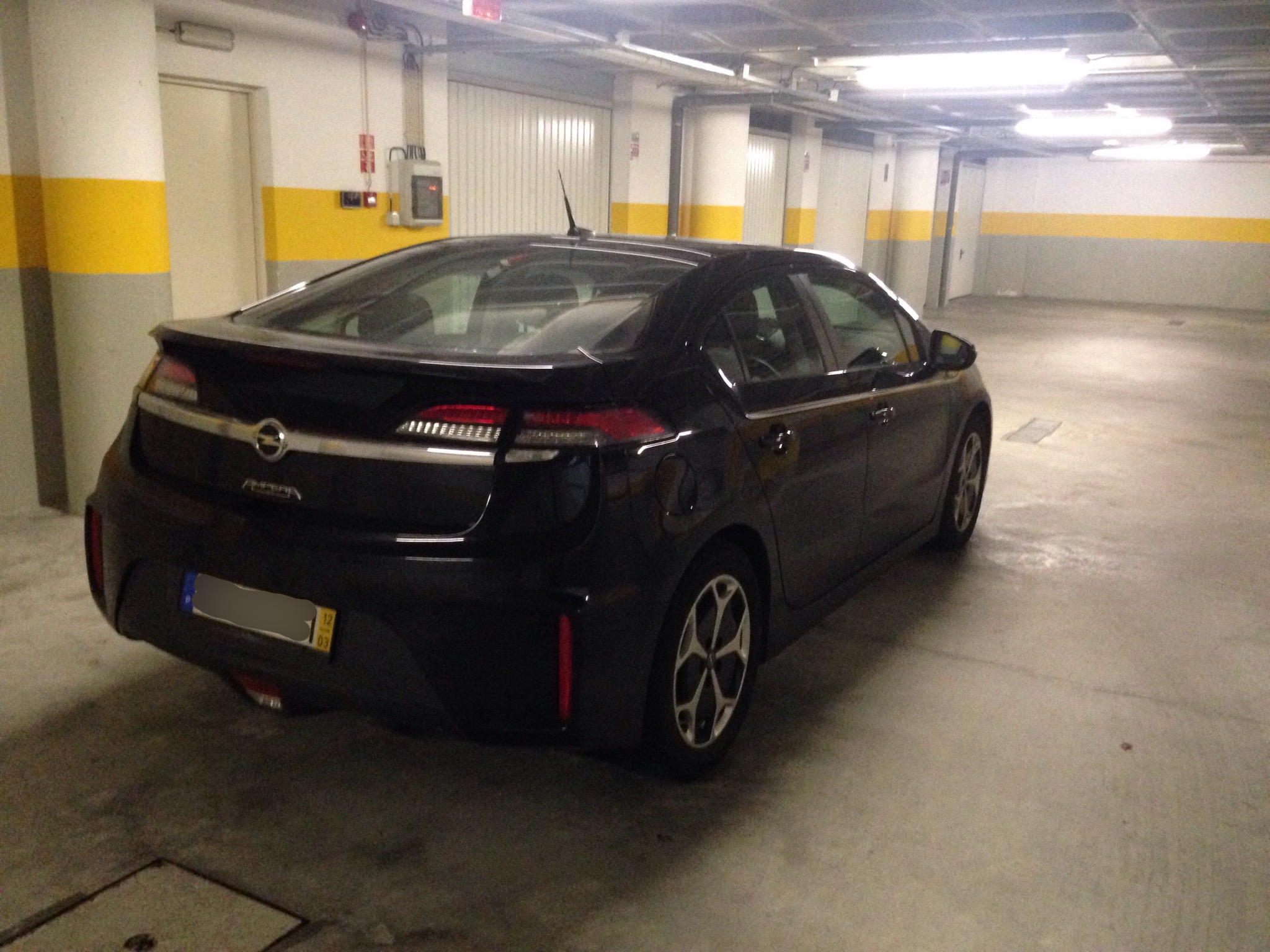

Conforme prometido, deixo aqui algumas fotos

e mais algumas

Mais um Ampera preto a circular.

Que grande pinta ;-)
Re: Ampera 2012
Mesmo giro...
Pergunta idiota é de que zona, pergunto pois tenho visto um ampera preto aqui na zona da amadora!

Este veio para o Porto
