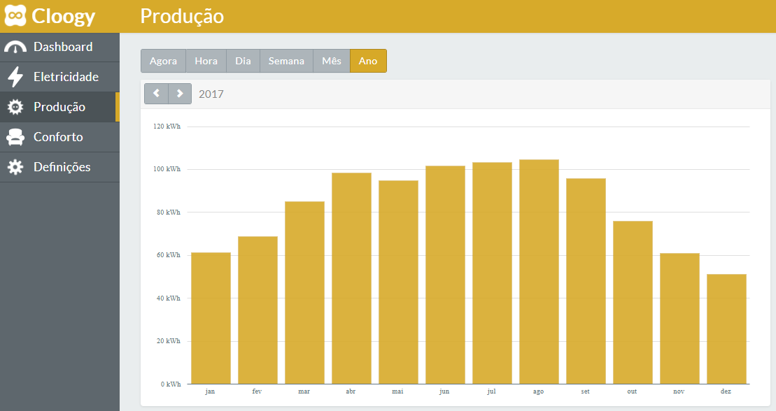

apmendes Escreveu: quinta abr 19, 2018 6:47 pm Com 2 painéis deduzo que te estejas a referir na totalidade 500W, agora tenho algumas duvidas é que consigas abater o valor mensal que dizes(...)
São os meus valores reais e só tenho com um coeficiente de auto-consumo a rondar os 65% de média pois não tenho ninguém em casa durante o dia, ou seja só anulo consumos standby da domótica.

T3lmo, estas 3 imagens são muito esclarecedoras!!
Estás de parabéns pela profundidade da tua análise!!
Dados muito impulsionadores para minhas novas pesquisas :)

t3lmo, essas imagens são muito esclarecedoras, eu ainda posso consumir mais da produção, visto que tenho gente em casa durante o dia e a maquina de lavar trabalha sempre de dia, maioritariamente a partir das 09:00.
Esse Excel, está muito bom, para ser ver os consumos e ter uma ideia detalhada das faturas a pagar ao fim do mês, podes partilhar esse ficheiro?
