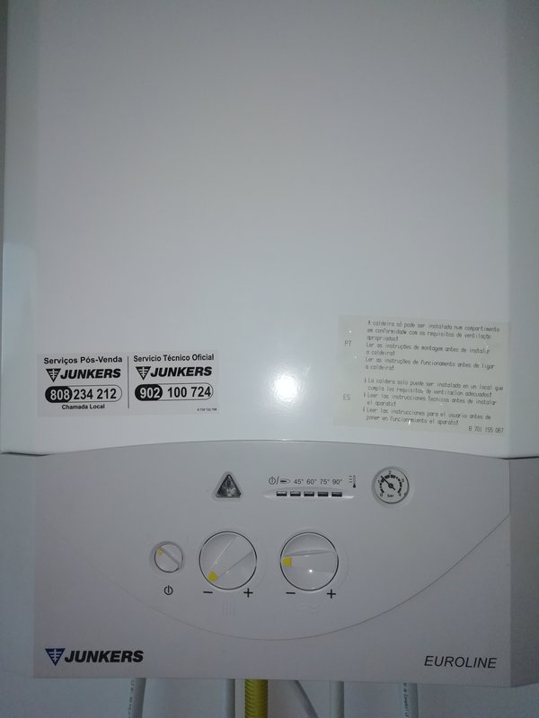

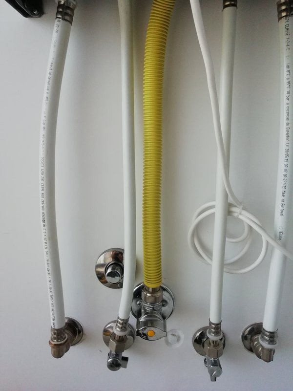

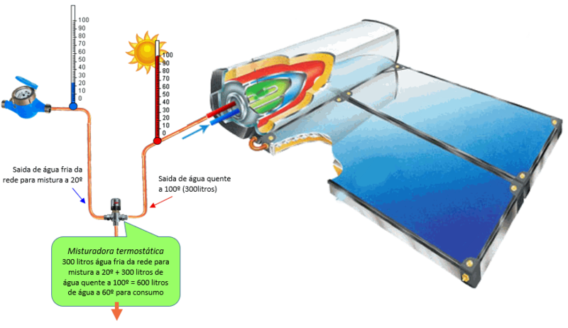

Aqui ficam as fotos da minha caldeira sem o misturador e uma foto do exemplo do misturador que deveria ter.

Sim, não me espanta nada que as misturadoras termostáticas sejam obrigatórias. Poupam água quente, mas principalmente porque podem evitar queimaduras (graves).
E esses tubos junto à caldeira também têm um limite de temperatura mais baixo, podem vir a sofrer com a água mais quente...

E porque não perguntar ao técnico qual a norma legal que obriga a isso? Se for pessoa competente, deverá saber. De qualquer forma, parece ser de bom senso instalar a válvula misturadora termostática.
Também podes contactar a https://aguaquentesolar.com/publicacoes/index.asp e fazer as perguntas sobre as normas legais.
https://aguaquentesolar.com/publicacoes ... adores.pdf
