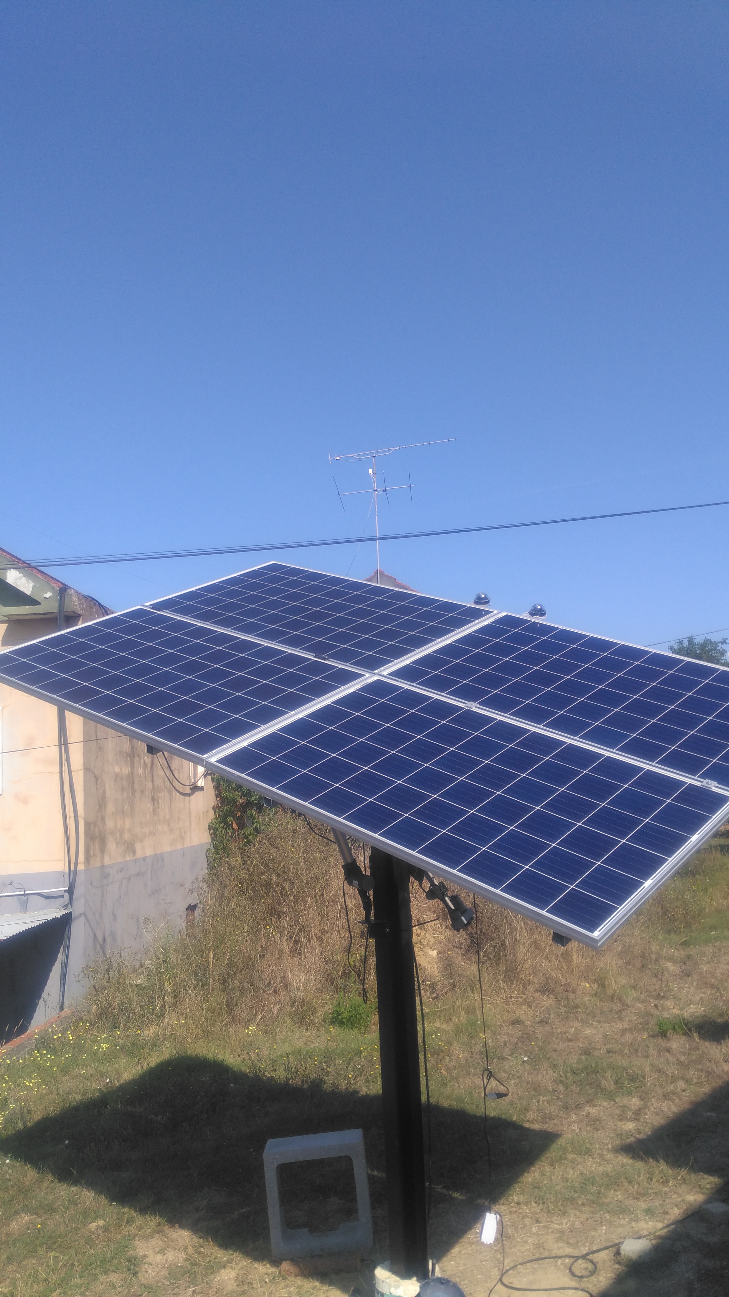

Após algum tempo sem novidades ,voltei de novo ao ativo.
O meu mini seguidor passou a ter finalmente o segundo eixo. Estava fixo na inclinação.
Levou atuador, falta chegar a eletrônica.
Mais novidades virão nos próximos tempos.

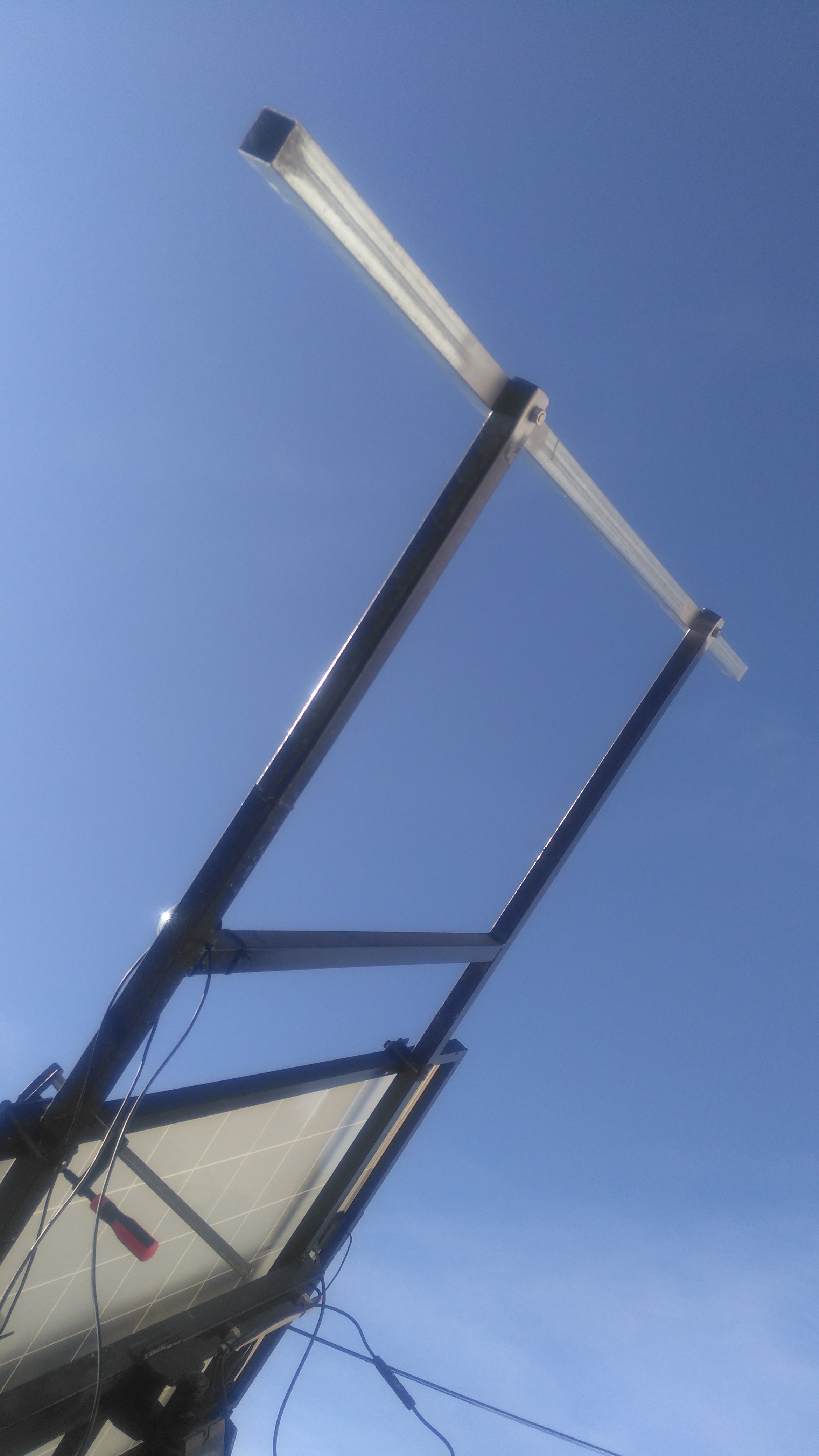

Entretanto já comecei as alterações para aumento de potência.

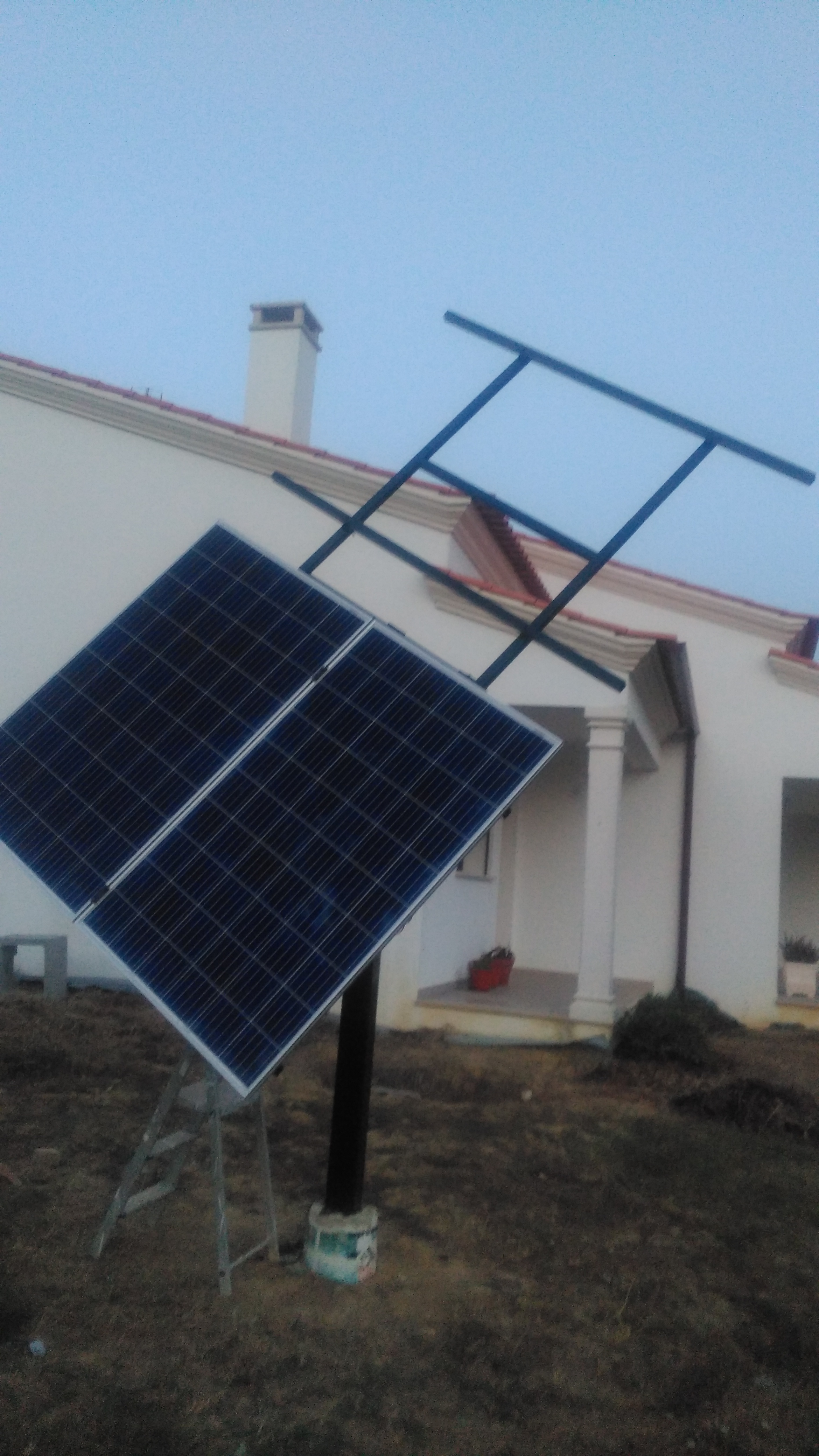

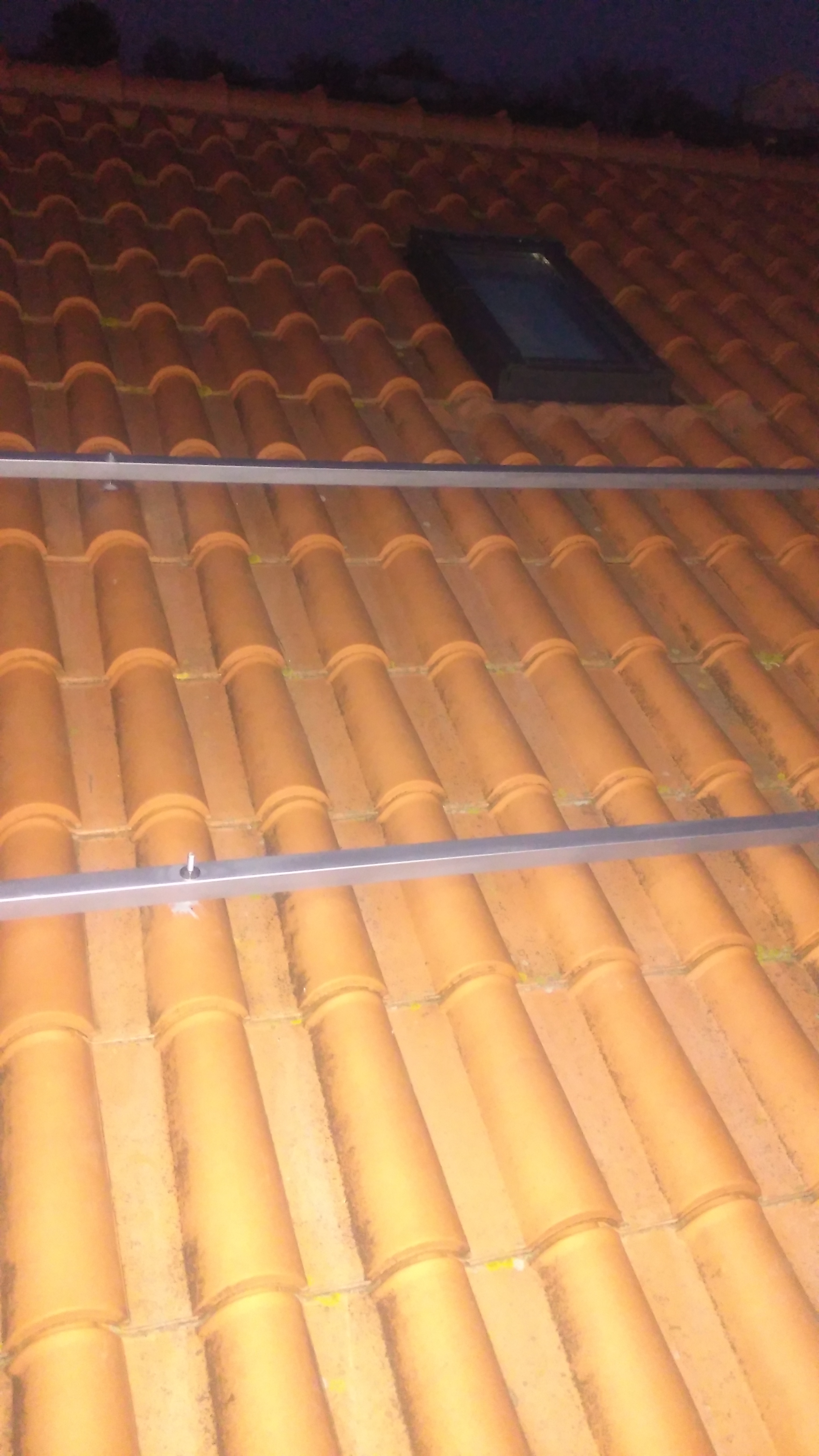

Começaram alterações

Devagar mas vai.
Os dias já estão a ficar pequenos..

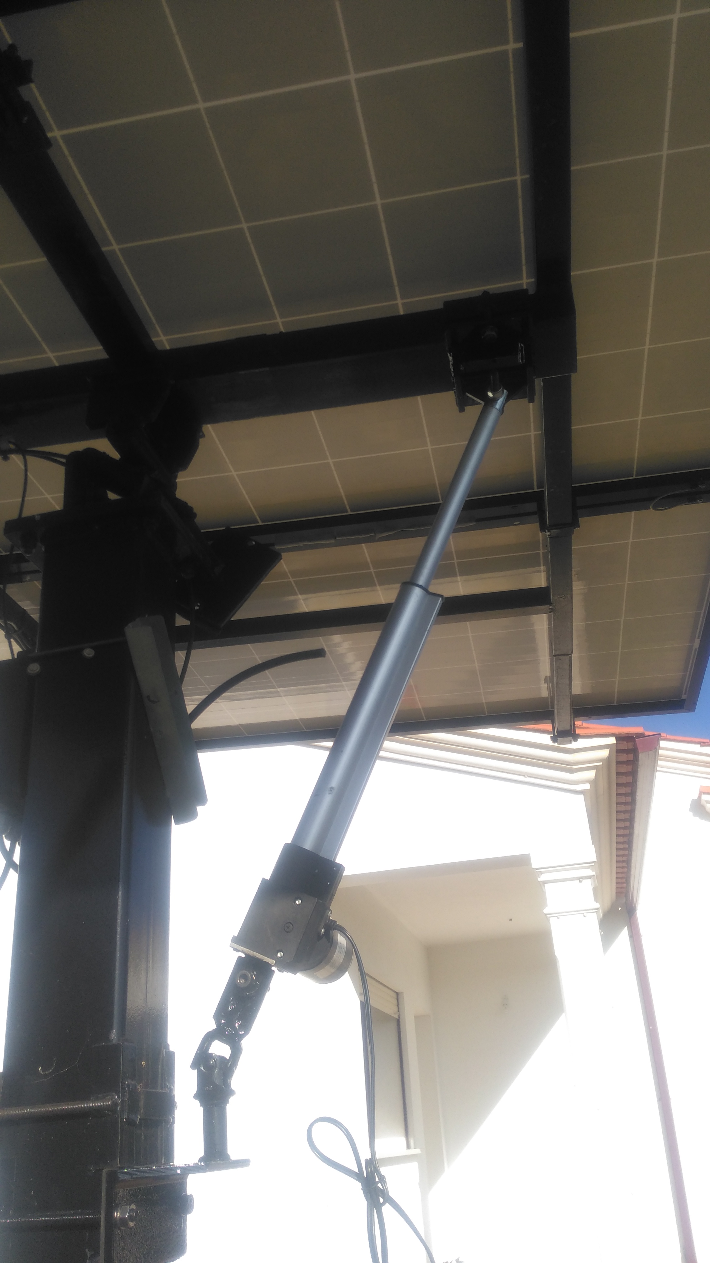

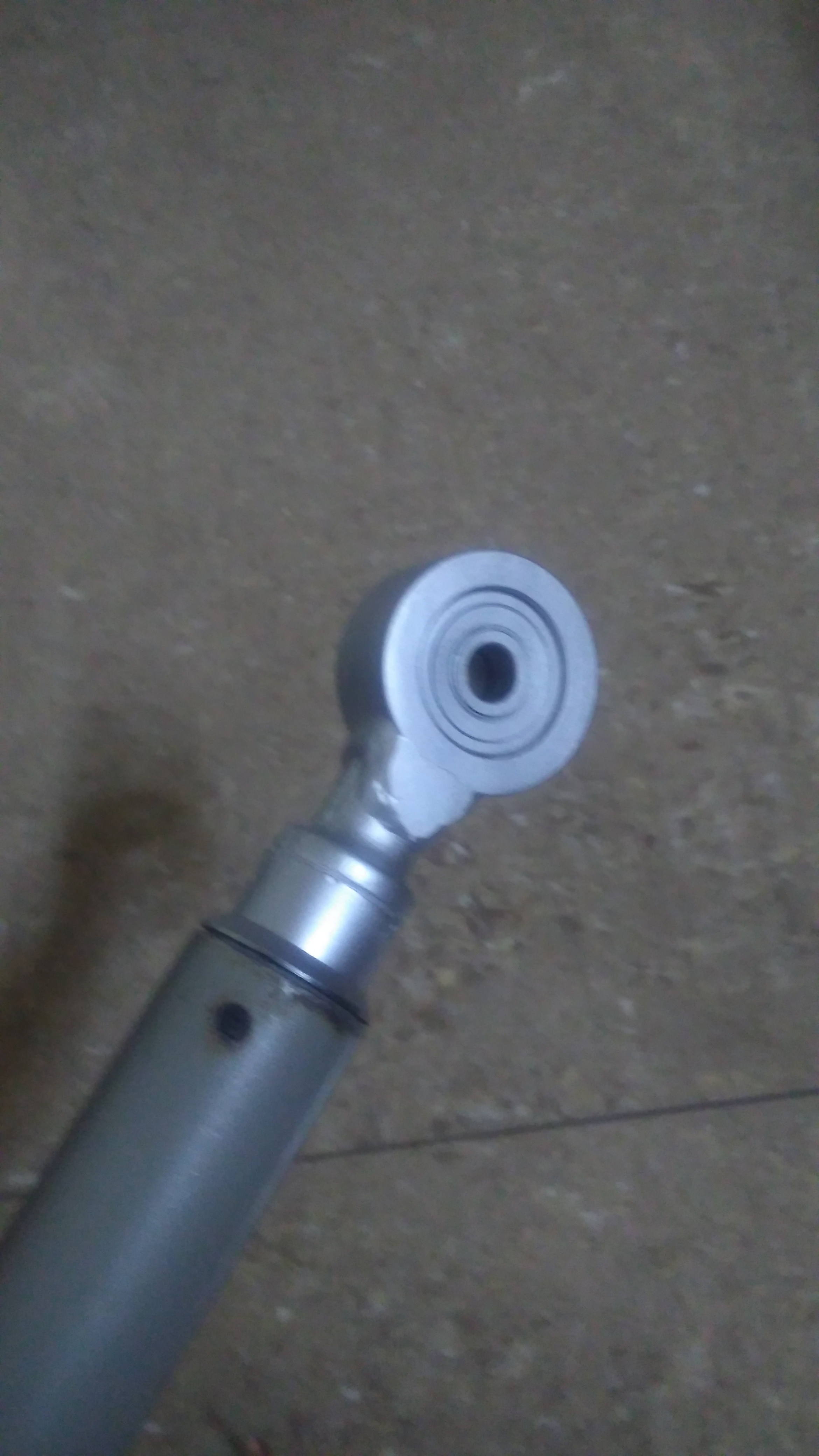

O atuador foi alvo de alteração de modo a eliminar a folga proporcionado pela rotula de origem.
A rotula ao fim de um ano já apresentava algum mau estado.
Entretanto os painéis estão no lugar,quando poder ponho fotos.

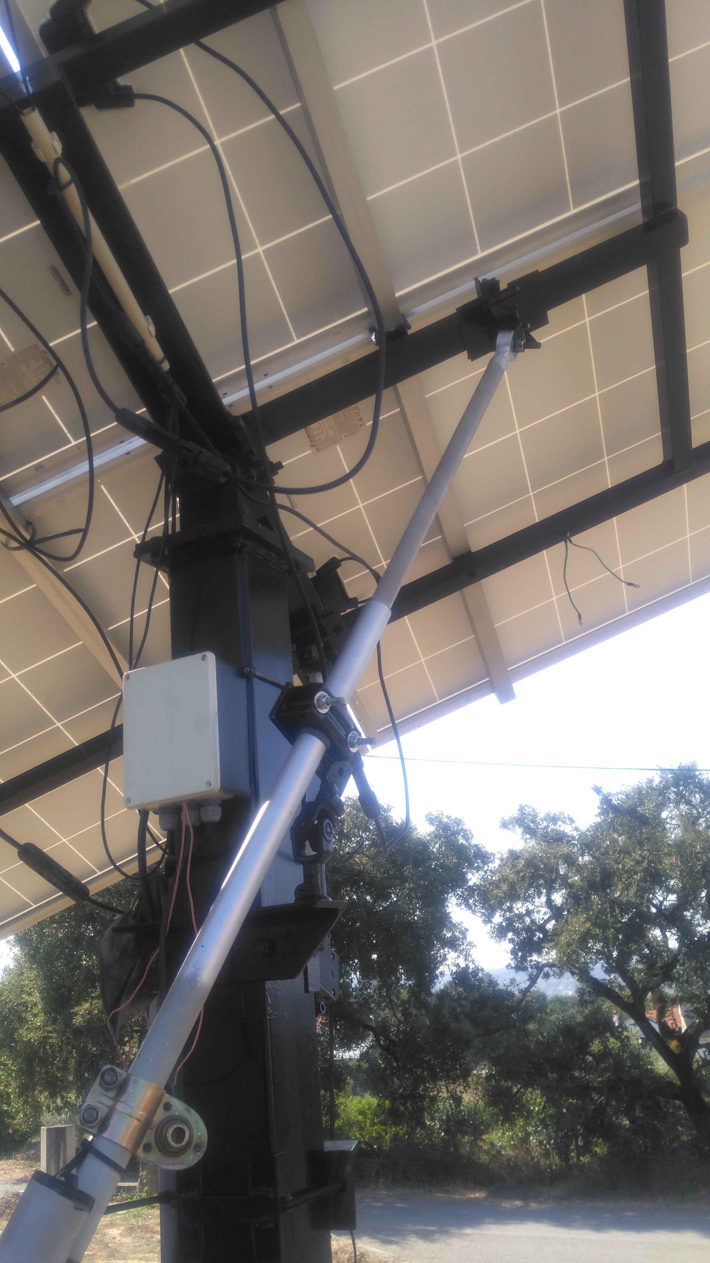

Finalmente em modo autônomo,falta acabar ligações e fixar cabos.

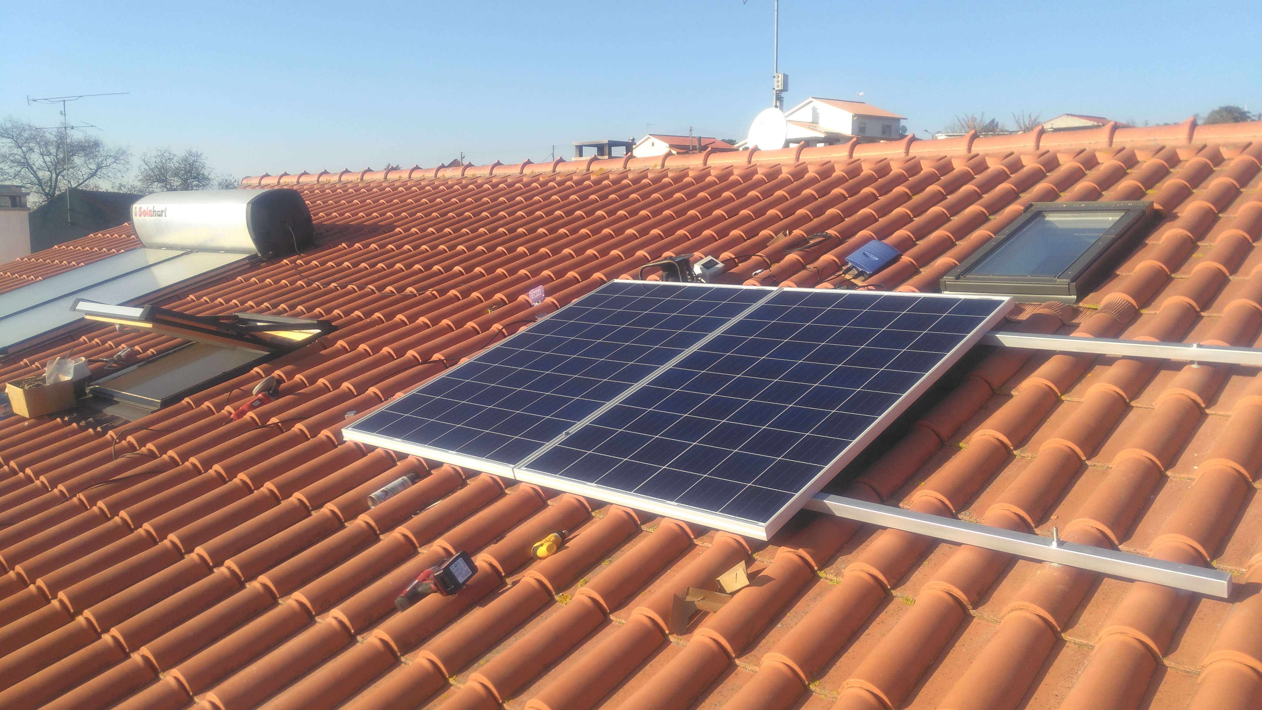

A coisa continua.
Finalmente os 3 rec foram para cima do telhado.
