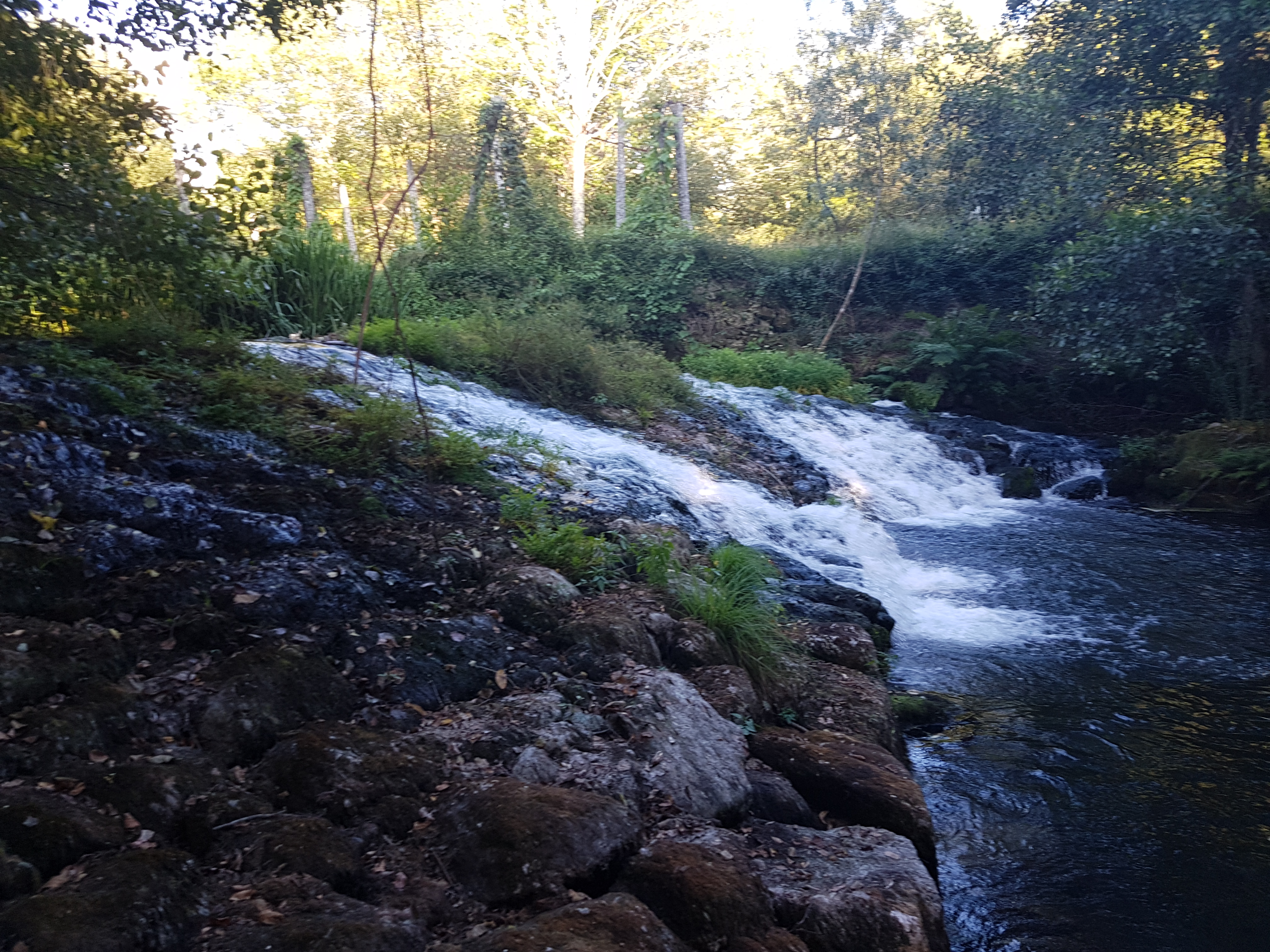

Precisava da vossa ajuda. Tenho uma mini azenha com junto a um rio e pensei em instalar uma mini hídrica. Sabem-me dar uma estimativa relativamente à rentabilidade que poderia vir a ter? A ideia era vender toda a energia produzida.
Em anexo, envio uma foto da cascata. O moinho fica nesse local. A queda andará à volta dos 2 metros de altura e o caudal varia consoante a altura do ano - a imagem é referente ao mês de julho.

já existe por cá alguma informação relativa a Micro e Pico-hidricas, podem é não especificar ao pormenor relativamente ao retorno porque isso vai depender de vários factores que variam de local para local.
Eu diria que reunindo algumas condições tais como distancia da rede eléctrica, caudal disponível etc, consegue-se fazer uma obra com relativo bom preço sendo que o retorno pode não demorar muito tempo, para mim um retorno entre os 6 a 7 anos é muito bom.
Uma boa noticia é que já se fazem cá em Portugal turbinas especificas a cada local, no entanto isso requer um estudo prévio.
O valor por kWh pago pela energia vinda de fontes hídricas no regime UPP é baixo, no entanto se conseguir uma potencia a rondar os 4kw, o que para um rio/moinho pode ser fácil, chega a conseguir mais de 170€/mês, o que é bom.
