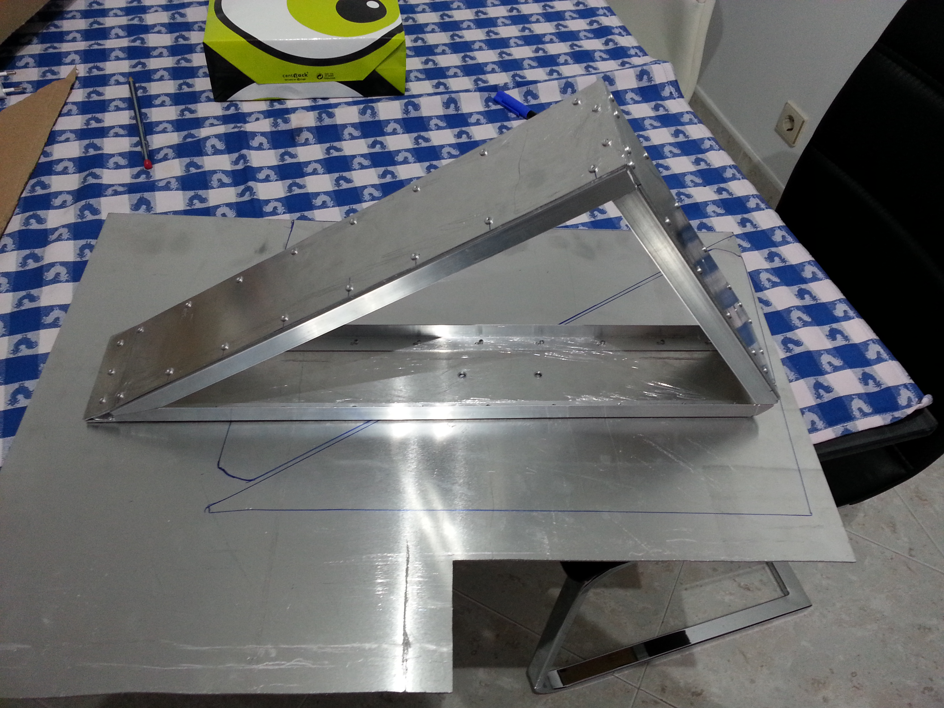

Boas obrigado, e aqui ficam mais umas fotos....

Agora falta mais algumas de mão, por dentro e por fora para ficar, meio aborrachado, meter um vedante na porta, montar no quadro e ligar cabos....

E usar algo do tipo 'Plastidip'? É uma espécie de borracha líquida, mas aplicada em spray. Tem uma série de cores e acabamentos possíveis...

Boas sim é mesmo esse tipo de spray que utilizei, e fica baço aqui na foto foi tirada após a pintura e parece brilhante.. Vou passar por dentro e fora fica logo a fazer a protecção entre o alumínio e a bateria...
